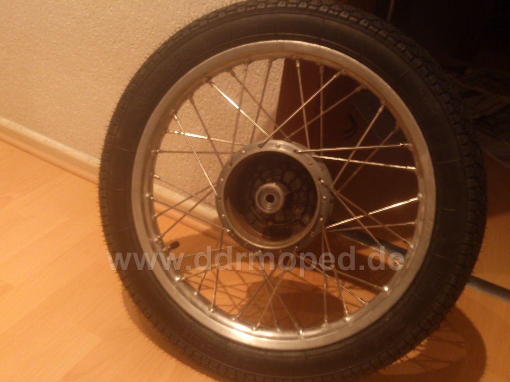

Eingespeicht, zentriert, neu gelagert und natürlich neue Heidenau Reifen. smile.gif
Klingt vielleicht etwas doof, aber ich wollte trotzdem lieber euch nochmal fragen...
Habe vorne das Rad eingebaut und die Achse relativ fest angezogen. Das führte zu dem Ergebnis, dass sich das Rad nicht so gut drehen ließ. Ich dachte es liegt an der Bremse, aber lag nicht daran. Also Mutter etwas gelockert und nun stimmt es.
In meiner Wahrnehmung ist es ja relativ logisch, dass wenn man zu fest anzieht irgendwann das Rad nicht mehr so frei drehen kann. Wollte aber trotzendem nochmal fragen, ob das so normal ist, weil bei der Schwalbe hatte ich das Problem noch nie.

Du hast aber solche Gummischeiben auf die Radlager getan, oder?

Ja hab ich! smile.gif Waren auf dem Foto nur noch nicht drauf.

Ok, war irgendwie meine erste Vermutung.
Hmm, komische Sache. Probiers mal mit ner anderen Achse, oder diese Nabenabdeckung mal tauschen.
Hätte sonst auch keine Idee.

Ich werde es beobachten und berichten.

Tipp von Unhold:
Leg mal einen alten Blechdichtring von der Zündkerze auf das in Fahrtrichtung gesehen linke Radlager (unter den Gummiring). Dann setz den Deckel drauf und schieb die Steckachse durch, zieh sie dann fest und berichte. wink.gif
Das ist meist etwas kniffelig, weil der Ring vor dem Durchstecken der Achse fast immer verrutscht. Kannst den Ring vielleicht auch mit etwas zähem Fett auf das Lager pappen, dass er klebt, oder mit dem Gummiring festklemmen bis die Streckachse durch ist.

... kann auch sein, dass deine Radlager nicht richtig bis zum Anschlag in ihrem Lagersitz stecken, sondern irgendwo vielleicht noch ein, zwei Zehntel Millimeter fehlen.
