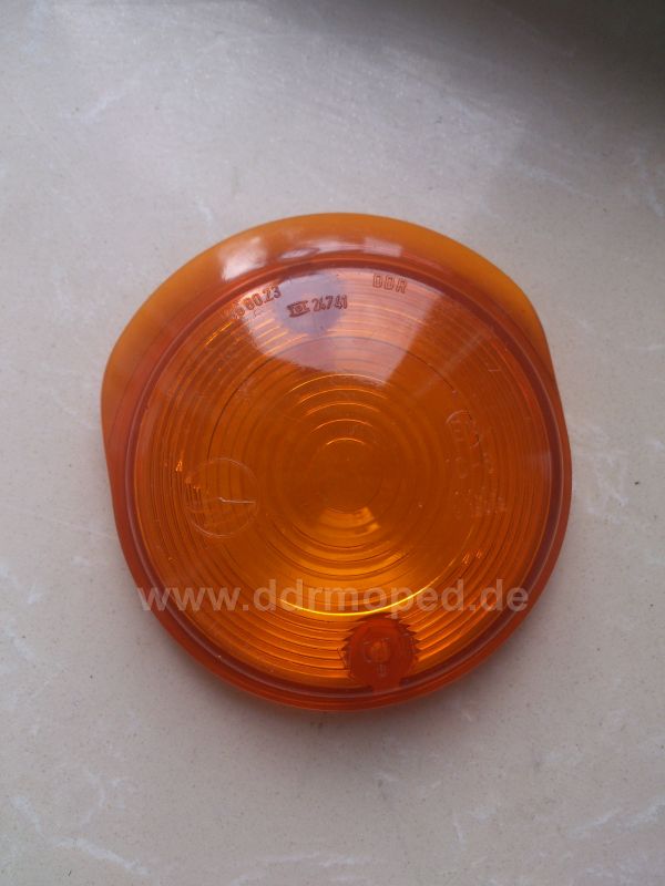

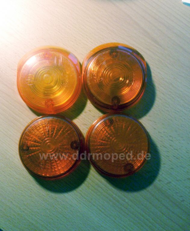

Sieht schon deutlich besser aus. smile.gif Weiß nur noch nicht wie ich die Kratzer raus bekomme. rolleyes.gif
Wendet man Polytrol genauso an wie Owatrol?
Onkelgartzi28
Geschrieben am: 20.06.2014, 23:05
Beiträge: 1242
Mitgliedsnummer.: 5498
Mitglied seit: 21.05.2012
Nee! Polytrol darf nicht auf dem Lack bleiben! Das gibt sonst ne hässliche, milchig-weiße Schicht, die man nur sehr schlecht wieder weg bekommt.
Das muss man einmassieren, und nach spätestens 10 min nochmal mitm weichen Lappen drübergehen. Dafür hab ich nen Mikrofasertuch genommen.

Geht ja um Plastik Teile, aber gut werde es mal so probieren wie du gesagt hast. Mal sehen was man aus den Blinkern noch rausholen kann.

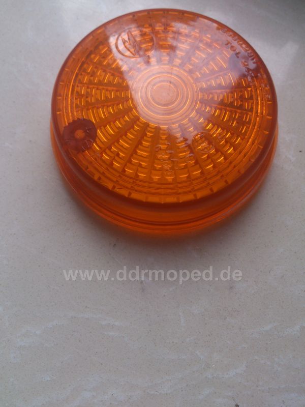

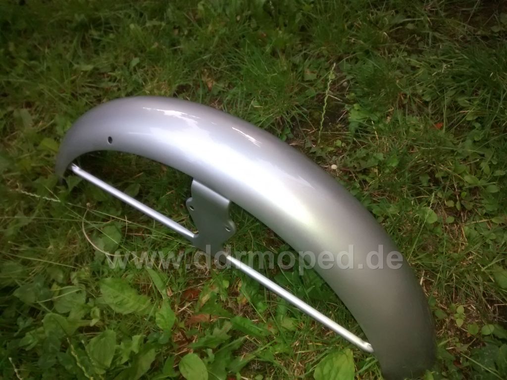

Ich habe heute das vorletzte Teil fertig lackiert und poliert.
Leider nur 93%ig aber doch montierbar.

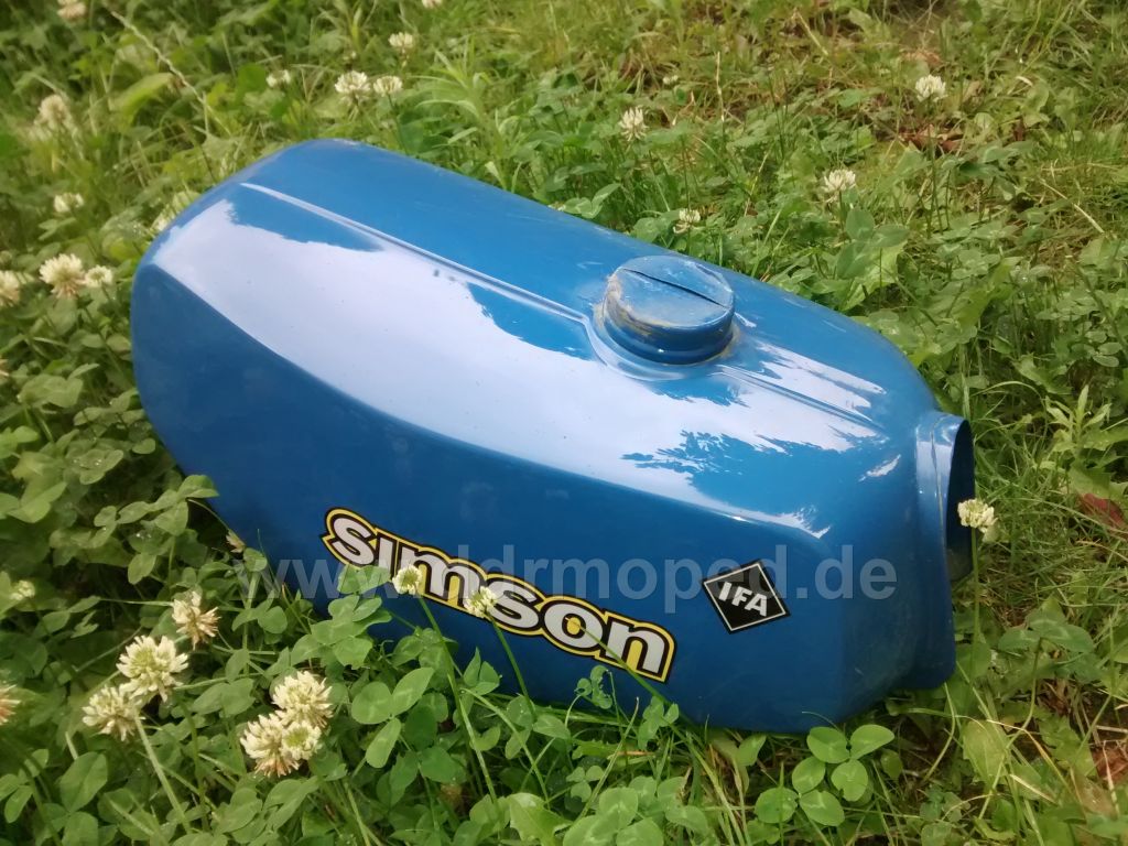

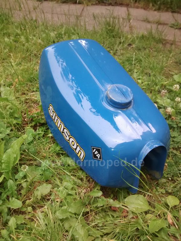

Und weil der tank echt schon geworden ist gleich noch eins
Die Abziehbilder sind mit dem Finger nicht mehr zu fühlen. thumbsup.gif _clap_1.gif
