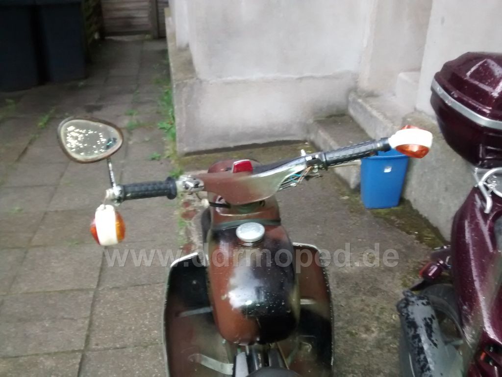

Habe mich auf dem Rückweg lang gemacht. Mir ist nix passiert, aber der Star hatte Lenker um 180° verdreht.
Blinker sind auch hinüber. Sonst scheint aber alles OK.
Bin bei ner Vollbremsung quer gegangen und dann wurde die Straße gwieder riffig und es hat mich seitlich abgehoben.
Zum Glück war ich schon sehr langsam.

Es gab ehrlich gesagt keinen wirklichen Grund. Keiner ist schuld. War dummer Fahrfehler durch etwas zu spätes Bremen.

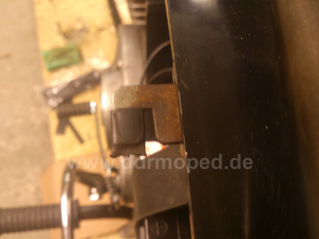

Das Problem mit dem Seitendeckel habe ich gelöst indem ich ein paar kleine Änderungen vorgenommen habe.
Zunächst habe ich den unteren Haltewinkel ein wenig nach innen gebogen um das Spiel zu verringern, danach habe ich ihn wieder befestigt, allerdings mit anderen Schrauben, einer davon etwas länger, da der Winkel vorher etwas wacklig war. Unten habe ich noch etwas weiches Tape verwendet um den Lack zu schonen. wink.gif
Nun war es schon viel besser, aber immer noch nicht gut genug. wink.gif Oben in diesem Schließschlitz für das Schloss war auch ein Spiel vorhanden. Dieses habe ich beseitigt, indem ich Schrumpfschlauch verwendet habe. Das funktioniert wunderbar und hinterher sieht es auch keiner! thumbsup.gif (Das was absteht habe ich hinterher noch abgeschnitten)
Im Allgemeinen bin ich auch zu dem Entschluss gekommen, dass diese Kleinigkeiten gerade auf der linken Seite (wie auch die schiefe Lasche vom Lampenschirm) darauf zurückzuführen ist, dass es da einfach einen Sturzschaden gab. Dies war auch an den Gabelholmen zu erkennen. rolleyes.gif

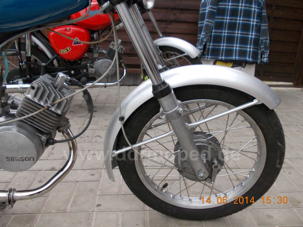

Die neuen EBC Beläge passen leider auch nicht richtig, wie man es ja immer wieder überall lesen kann. Ich bekomme sie rein, aber das Rad dreht nicht wirklich gut und das ohne, dass der Zug eingehangen ist, deswegen werde ich da wohl noch etwas schleifen. Drehen kann ich leider nicht.

Ich finde es erschreckend, dass MZA Beläge meistens passen, wenn nicht dann passt man sie mit den Zwischenlagen an und die teuren EBC Beläge gehen einfach gar nicht.
Dort sind ja leider schon solche Zwischenlagen fest verbaut die sich auch nicht einfach entfernen lassen. Soll ich da mit der Feile dran? Ich denke den Belag selber schleifen ist nicht so schlau oder? Habe zwar schon etwas geschliffen aber, das Rad blockiert fast vollständig.

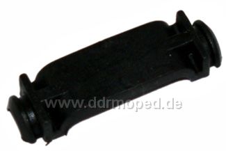

Ich habe hier dieses Plastikteil für den Kotflügel der als Bowndemzughalter dienen soll, aber wie wird der montiert? blink.gif

biege ihn einfach so zusammen

Cool, ich musste sofort runter und das testen und es hat geklappt! smile.gif
Wegen der Bremse hab ich nun einfach den außenliegende Bremshebel verstellt, jetzt geht es ganz gut. Der Belag schleift zwar immer noch, aber ich denke das sind nur die Stellen wo es nicht gerade gefeilt wurde.
Schon komisch vorne, hinten gibt es keine Probleme. Wenn es wirklich das Lager wäre würde es eher kratzen oder? Es schleift aber. Man hört das es mal nicht schleift und dann kommt wieder der Bereich wo es schleift, also denke ich einfach, dass es der schiefe Belag ist... Die Trommel ist okay, denn vorher stimmte da alles.

QUOTE (GrasserBenno @ 06.07.2014, 21:54)
Benno, wenn dein Lenker 'ne 180°-Pirouette gemacht hat, dann sind leider die Lenkanschläge am Rahmen weggebrochen! _console.gif
Schraub mal den Lampenmaske ab und sieh nach, was da vorn unten am Rahmenstirnrohr los ist. Da gibt es ganz bestimmt was zu schweißen. sad.gif

Lenkanschlag hatte ich von beginn an nicht drin. Also waren schon weggebrochen als ich den Star bekam.
Hatte mich auch zu Beginn darüber gewundert, wie weit och den Lenker einschlagen kann. Bis ich dann das abgebrochene Lenkschloss in der 'Gabel' gesehen habe. Somit war mir klar: Da sind keine Anschläge mehr.
Zu schweißen gbt es auch einiges anderes.
Kommt aber alles bei der Restauration.
