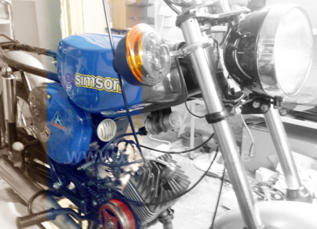

Schieb dir Blinker vorne hoch bis unter die obere Gabelbrille. Dort gehören sie hin, zudem besteht nicht die Gefahr, dass sie Mal Freundschaft mit dem Tank schließen.
Ansonsten ist 1:30 definitiv viel zu fett. Viel hilft in diesem Falle nicht immer viel wink.gif

Der Witz ist die Blinker waren oben, aber weil der rechte gegen den Tank gehauen hat, und einige Leute meinten, das sieht viel besser aus wenn sie fast eine Linie mit dem Scheinwerfer bilden, habe ich es geändert. rolleyes.gif Aber das kommt auf die Liste. wink.gif

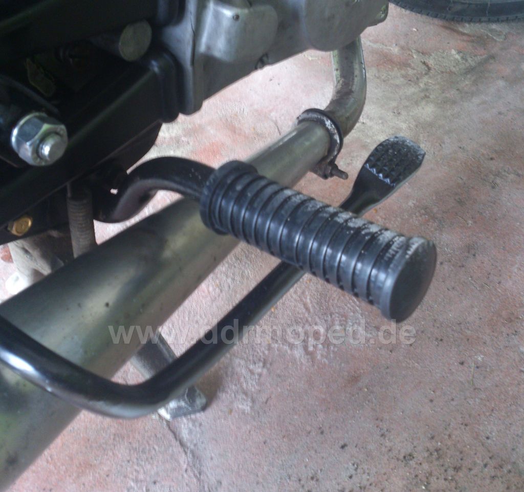

Das Bremspedal Problem hat sich bestätigt. Rechts ist der Fußrastenträger verbogen...
Kann man doch mal in einer Werkstatt fragen ob die das richten oder?
Man sieht es auf dem Bild leider schlecht, aber links ist die Fußraste gerade und rechts nach oben gebogen. Der Fußhebel sieht in Wirklichkeit gerade aus.

Zur Fußraste: zieh das Gummi wieder ab, steck ein kurzes Rohr ins Fußrastengeweih und biege es vorsichtig runter. Bitte mach nicht aus allem sone Wissenschaft wink.gif

Tut mir Leid, das ist nur weil es mein Fahrzeug ist, sonst bin ich ja auch nicht so. sad.gif
Danke für die Tipps! Werde ich morgen mal probieren. War gerade noch am Schalthebel dran, weil der ja nicht 100% richtig saß, scheint wirklich einer von der S51 zu sein.
