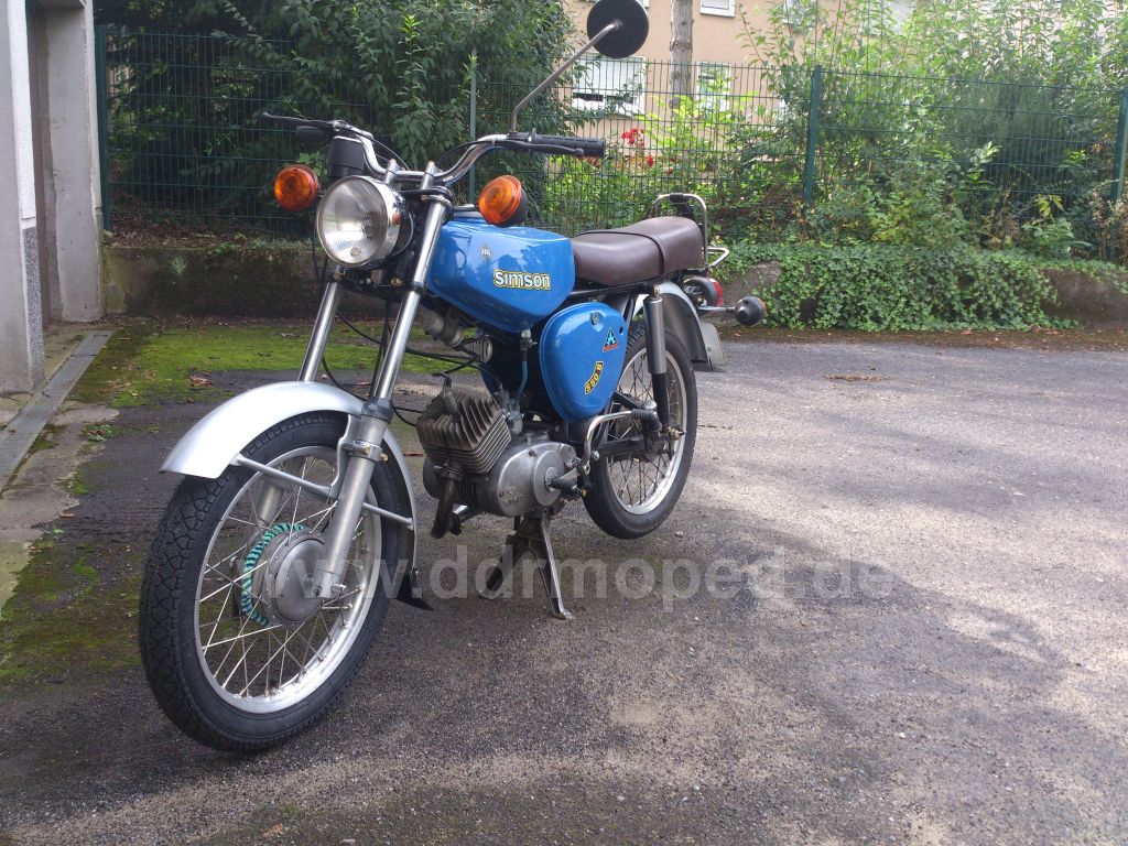

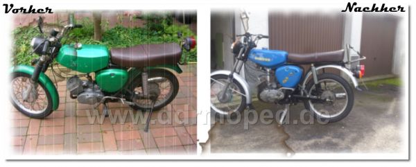

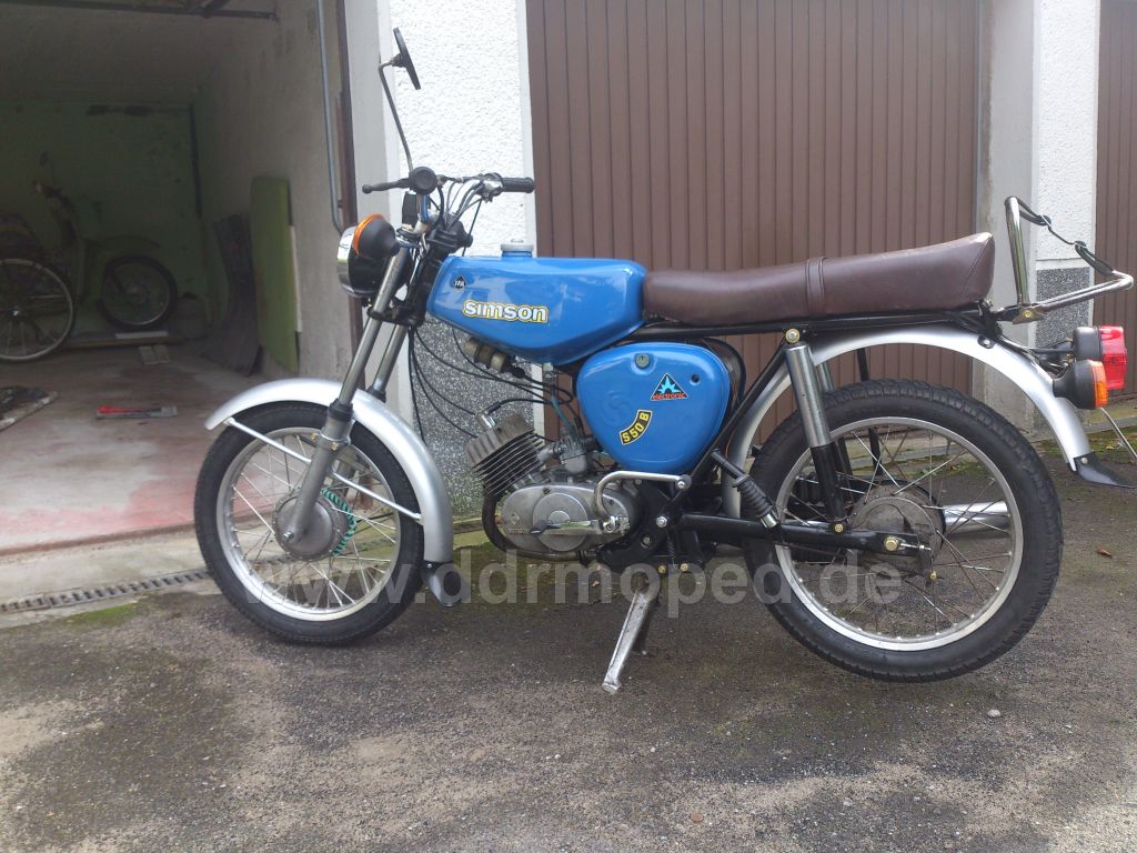

Vergaser noch bißchen gesäubert und nachgestellt. Teillastnadel an die richtige Stelle gehängt. (kleine Besonderheit beim 16N1-8)
Läuft super! Standgas noch etwas unruhig, aber das wird.
(Fußrastenträger ist nicht montiert tongue.gif)
An der Schönheit müssen hier und da noch paar Kleinigkeiten gemacht werden. wink.gif
Bowdenzüge noch richtig verlegen, Blinker vorne richten und nen Fußrastenträger montieren und das Jahrhundertprojekt neigt sich dem Ende wink.gif

Joa, dann war es eben ein Jahrhundertprojekt aber dafür habe ich auch viel gelernt! wink.gif

Das Video weckt erwartungen und vorfreude.
Und auf den Bildern:Wirklich schön. Wirkt bei Tageslicht richtig klasse. Toller Glanz cool.gif
Was freue ich mich darauf, das Moped dann live zu hören und zu fühlen. Will ich auf jeden Fall mal fahren wink.gif
(Fußrastenträger ist nicht montiert )
Den habe ich. Muss warm gerichtet werden. Ich hoffe es diese Woche machen zu lassen.
Dann habe ich auch einen Grund vorbei zu kommen und dich zu überreden, mich mal aufsitzen zu lassen tongue.gif
