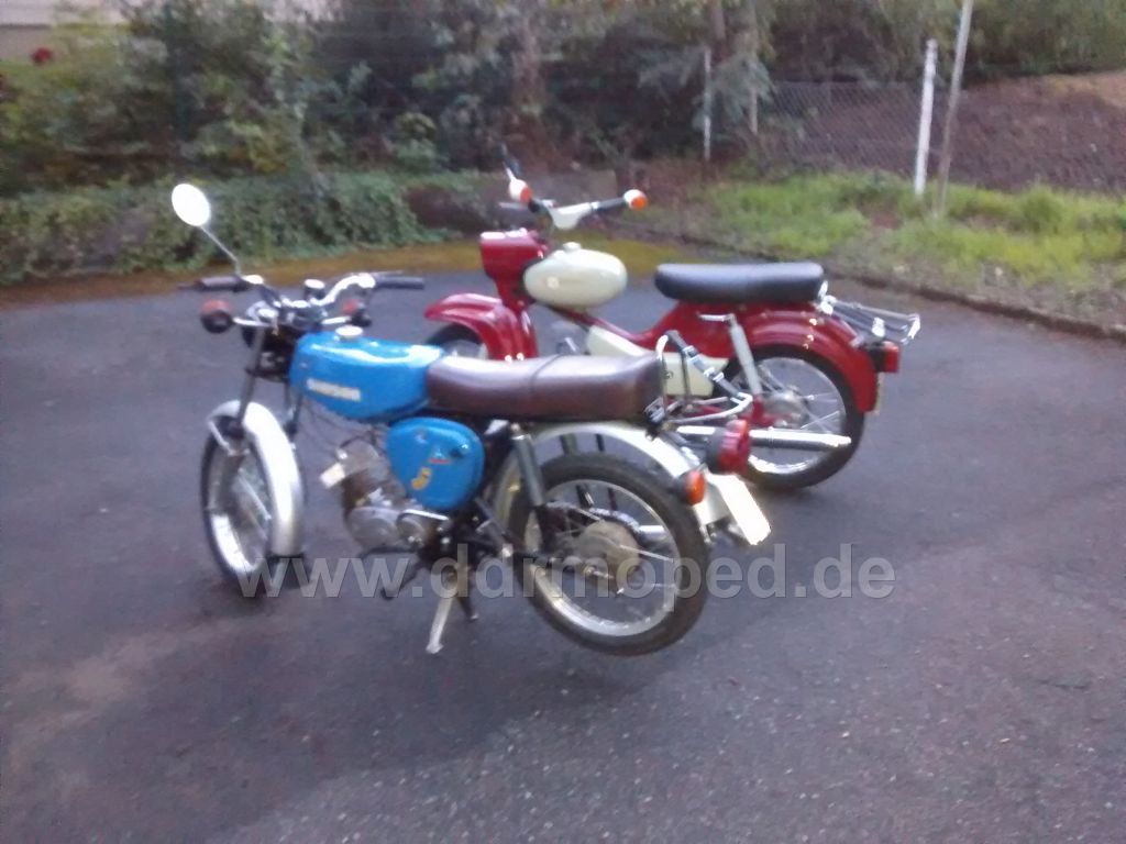

Zum Schluss noch die beiden schönsten Mopeds des Ruhrgebiets, nach meinem Essi natürlich, abgelichtet. Mein Star wurde extra zur seite gestellt um das Gesamtbild nicht zu zetstören. laugh.gif
