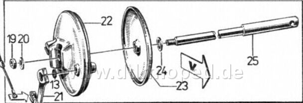

Heute eine interessante Ausfahrt mit Nick gehabt... Das Wetter war berauschend, war fast nur am regnen. rolleyes.gif laugh.gif Aber eine nette Erfahrung. wink.gif
Allerdings hat sich die Mutter der vorderen Achse fast komplett gelöst, das habe ich erst zu Hause bemerkt. Die Mutter konnte ich mit der Hand abdrehen, da fehlte nicht viel. ph34r.gif
Daher wollte ich nochmal fragen:
Von links nach rechts: Steckachse - Federscheibe - Mutter
Richtig?
Mit Federscheibe meine ich diese gewölbte Unterlegscheibe, keinen Federring.
MoritzSimson50
Geschrieben am: 23.08.2014, 09:35
Beiträge: 3142
Mitgliedsnummer.: 4999
Mitglied seit: 19.11.2011

Itildor
Geschrieben am: 23.08.2014, 10:10
Beiträge: 754
Mitgliedsnummer.: 5363
Mitglied seit: 04.04.2012
Edit: Nr. 24 nicht vergessen !
Gudupower
Geschrieben am: 23.08.2014, 13:45
Beiträge: 4518
Mitgliedsnummer.: 5541
Mitglied seit: 02.06.2012
MoritzSimson50
Geschrieben am: 24.08.2014, 11:08
Beiträge: 3142
Ach was solls, ging auch so immer.
