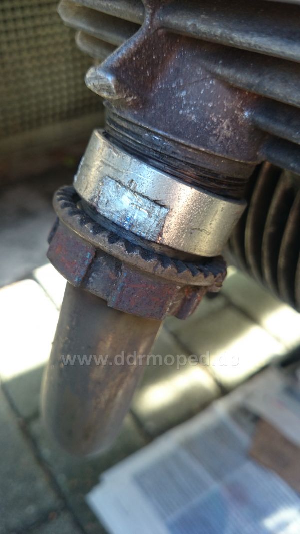

Nun habe ich mich nochmal an den Krümmer gewagt. Es ist nämlich so, dass mein Gewinde am Zylinder nicht mehr das beste ist. An einer Seite ist dort quasi ein Gewindegang einfach platt gedrückt... Dadurch ist die Mutter an einer Seite bis zum Anschlag und an der anderen nicht ganz drauf... Soo...
Nun hatte ich noch diese Reparaturmutter und dachte mir, kann ich ja mal probieren. Die schneidet ja angeblich ein neues Gewinde... War auch extrem schwer sie draufzudrehen. Komplett drauf ist sie noch nicht, aber weiter geht einfach nicht mehr, auch mit zwei Personen ließ sich da nichts mehr machen... blink.gif

QUOTE (Gudupower @ 22.09.2014, 02:06)
....War auch extrem schwer sie draufzudrehen. Komplett drauf ist sie noch nicht, aber weiter geht einfach nicht mehr, auch mit zwei Personen ließ sich da nichts mehr machen...  blink.gif
...Macht es Sinn die Reparaturmutter nochmal ab zuschrauben und dann nochmal drauf in der Hoffnung, dass man noch ein Stück weiter kommt?
Ich bitte um Detailbilder
Klasse dass sie nun besser läuft. Sch... was aufs mehrfach treten wenn sie kalt ist tongue.gif
Und wenn sie nun besser läuft, lass auch die Mutter nun in Ruhe (so würde ich es machen)
Leider ist das so verhunzt, dass man nicht mehr gerade draufdrehen kann, werde es aber nochmal versuchen, wenn das Wetter besser ist. wink.gif

QUOTE (Gudupower @ 22.09.2014, 17:18)
Im vergleich zu mir (ich habe mich ja geweiget, diese aufzuschrauben) hast du die Mutter doch ganz gut drauf bekommen. _clap_1.gif
Viel besser geht es leider wirklich nicht und in Natura sieht es nicht so krass aus, aber ich werde es nochmal versuchen mit passen Schraubenschlüssel. Mal schauen was noch geht. ph34r.gif

Bei meiner Enduro wurde die Mutter so aller 500km leicht klapprig. Also festdrehen bis man denkt gleich reist was ab. (Ich nehm immer ne Wasserpumpenzange) Wenn du so 3000km weg hast verlängert sich der Intervall auf 1000km, bei mir zweimal und dann wirds immer seltener.
Nagelt mich nicht auf die Kilometer fest, dass sind nur MEINE Erfahrungswerte wink.gif

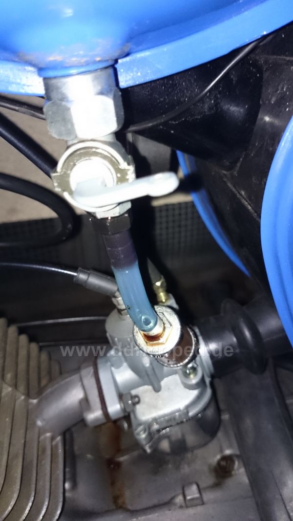

So hab das mit der Reparaturmutter nochmal etwas korrigiert und jetzt ist es ganz ok. Der Anzug ist deutlich besser. Im dritten fehlt halt etwas Leistung, aber das liegt ja am Motor. Hängt auch stark vom Wetter ab wie er läuft... Anspringen ist jetzt auch wieder besser. wink.gif
Derweil aber ein neues Problem. Seit einiger Zeit ist der Nippel vom Benzinhahn etwas undicht, lässt sich nicht mehr nachziehen. Leider wird es nun aber immer mehr, sodass auch wieder auf dem Motor eine Pfütze ist. Vom Vergaser kommt es aber nicht...
Reicht es jetzt nur den Nippel vom Hahn zu tauschen?

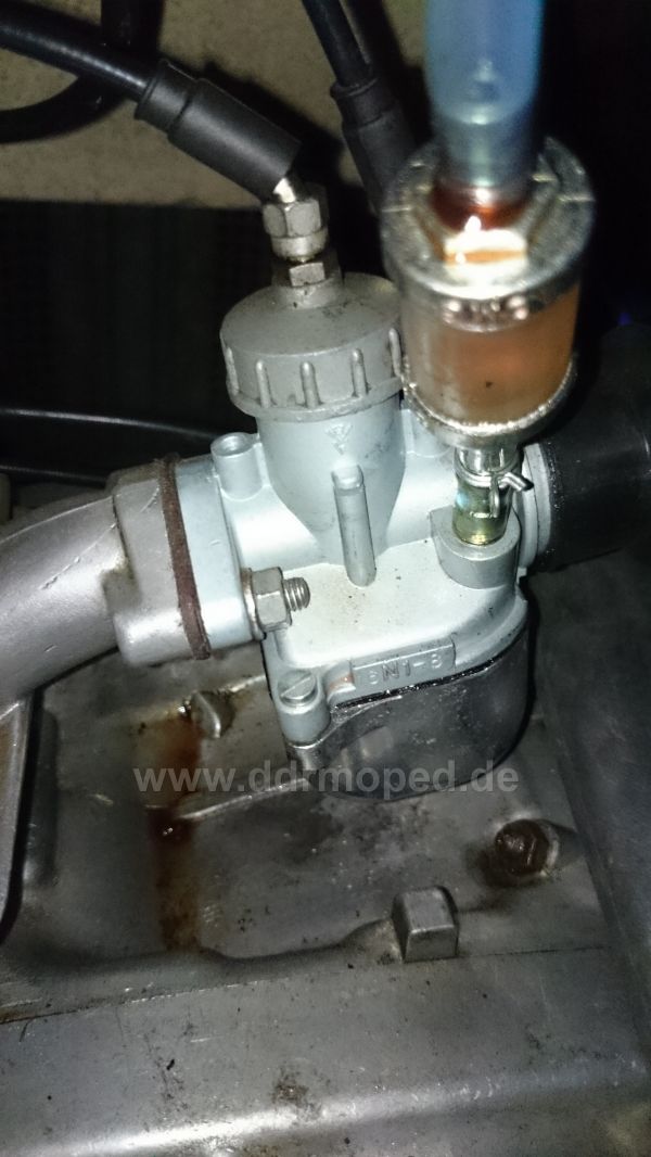

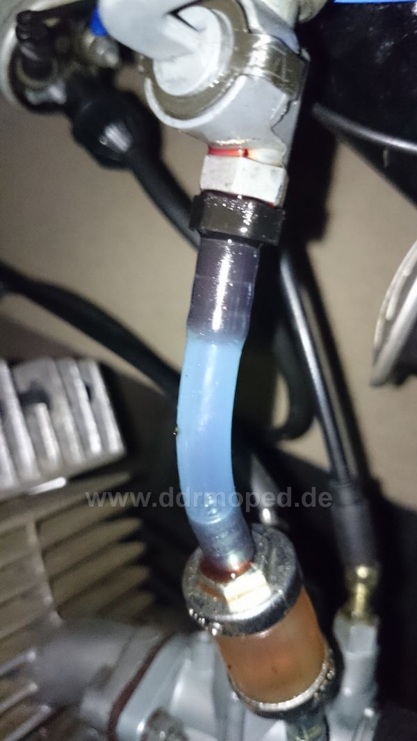

Da oben ist es deutlich feucht, aber nicht ganz oben am Tankstutzen.

zu deinem benzinhahn problem. entweder findest du irgendeine benzinfeste paste zum abdichten, oder vielleicht gibts ja auch irgend ein benzinfestes dichtband???
Dies ums Gewinde wickeln...
Sonst bleibt nur austausch des Plastikteils, oder drastischer, du besorgst dir nen anderen Benzinhahn.

Zum Benzinhahn:
Du bist ganz sicher, das der Sprit zwischen Nippel und Hahn austritt? Nicht aus dem Vierlochgummi?
Oder ist der Schlauch vielleicht im Durchmesser etwas zu groß, oder hat sich gedehnt, und da kommts raus?
Ist dein Vierlochgummi Nachbau? Wenns kein Viton ist, raus damit. Die aus "Nicht-Viton" quillen dermaßen auf, verdrehen sich beim Hahn öffnen und schließen, und es kommt gar kein Sprit mehr. Hatte ich bei meiner Schwalbe erst. dry.gif
Oder mach erstmal ne Dichtung zwischen Nippel und Hahn. Die aus dem Vergaser, vom Nadelventil sollte den gleichen Durchmesser haben. Glaub ich unsure.gif
Bau dazu am besten den Tank ab und leg ihn auf ne weiche Decke, natürlich auf die Seite. Dann kannste am Hahn arbeiten. Oder lässt den Sprit ab.
Alternativ kannste auch das ganze Mopped auf die Seite legen, aber das empfiehlt sich weniger wink.gif

Zum Thema Benzinhahn:
Finde die Vorschläge von euch beiden sehr gut. Der Schlauch passt eigentlich vom Durchmesser und ist auch erst paar Wochen alt.
Mit dem Nippel hat es angefangen, kann aber sein, dass es mittlerweile auch den Vierlochdichtung durch kommt. Ich denke ich werde einfach Nippel und die Vierlochdichtung durch eine aus Viton ersetzen und setze dann noch diese Dichtung zwischen zur Sicherheit... Kosten ja nur wenige Euronen der Spaß. smile.gif

Wenn es ein Nachbau Benzinhahn ist:
1. Am Nippel ist an der Dichtfläche ein Grat von der Herstellung
2. Am Hahn selbst fehlt für den Nippel die Ansenkung der Bohrung
3.Die Fläche, wo das Steigrohrsieb aufliegt hat ein erhabenes MZA Emblem.Das ist eine Dichtfläche!Die sind echt zu dämlich.
4.Die Differntialmutter ist zu hoch
Man bekommt ihn nicht ohne weiteres dicht.
Mit einem originalen passiert sowas nicht!
Ich hatte so ein Drecksding an meiner S50 und dachte schon der Tank ist undicht.
Seit ein regenierierter Originalhahn dran ist, bleibt die Stelle absolut trocken.
In meinen Augen stellt das eine Umwelt- und Feuergefahr dar.
Tank leeren und originalen Hahn anbauen.Das erspart ne Menge Ärger. wink.gif
mfg Toni

Wenn die Vierlochdichtung in Ordnung ist, dann kannste unter die schwarze DBlechfeder vom Benzinhahnküken einen roten Fiberdichtring unterlegen. Dadurch erhöht sich die Anpresskraft auf das Küken und das Benzin kann jedenfalls dort nicht mehr an der Dichtung vorbei fließen. Solche Fiberringe mit passendem Durchmesser, ca 0,3 bis 0,5 mm dick, bekommt man mit etwas Glück beim guten Händler. Sonst mal im Baumarkt versuchen. Ich habe auch schon mal von einem Gartenschlauch mit dem Teppichmesser ein gerades hauchdünnes "Scheibchen" abgeschnitten und untergelegt. Hat sogar 'ne ganze Weile gehalten.
Gudupower
Geschrieben am: 10.10.2014, 11:51
Beiträge: 4518
Mitgliedsnummer.: 5541
Mitglied seit: 02.06.2012
Danke für die tollen Tipps. Ich hab jetzt gar nicht alle Sachen gemacht, aber erstmal ist Ruhe. smile.gif
