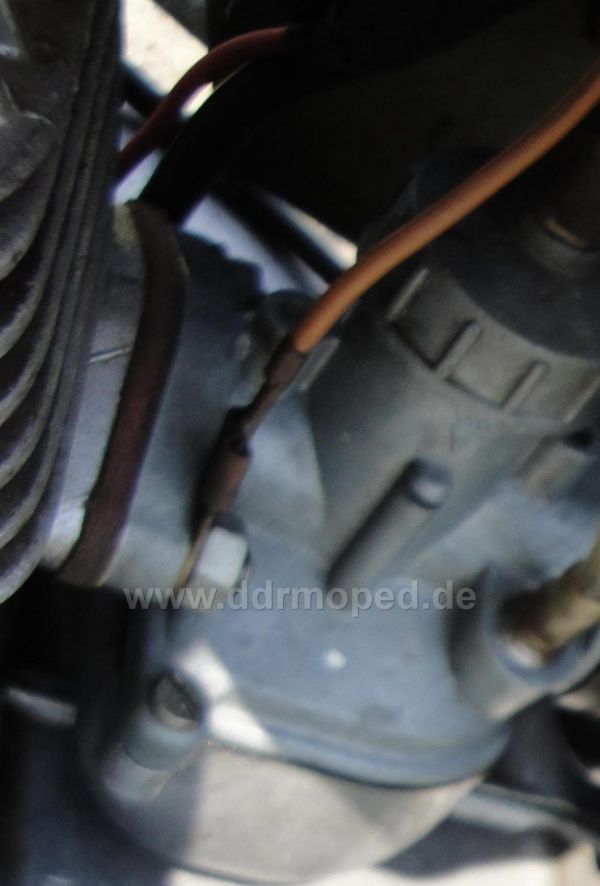

Die KR51/1S hat ja wohl ab Werk so etwas. Ich lese da immer, dass beim M53 unter den Vergaserflansch ein Kabel gelegt wird. Gibt es da ein Foto?
Geschrieben am: 24.11.2014, 17:42
Beiträge: 4434
QUOTE (Gudupower @ 24.11.2014, 00:40)
Das ist das Massekabel für die außenliegende Zündspule (Klemme 15) dass da bei der KR51/1S mit unter die Befestigungsmutter des Vergaserflansches geschraubt wird. Statt einer Unterlegscheibe kommt dann dort halt ein Kontaktfähnchen mit 'ner Öse aus Messing unten dran hin.
Geschrieben am: 24.11.2014, 17:46
Beiträge: 4434
So ungefähr sieht das Kontaktfähnchen, welches statt der 6'er Unterlegscheibe unter die Vergaserflanschmutter kommt. Dort kommt dann oben der Flachstecker vom Massekabel (15) drauf.
