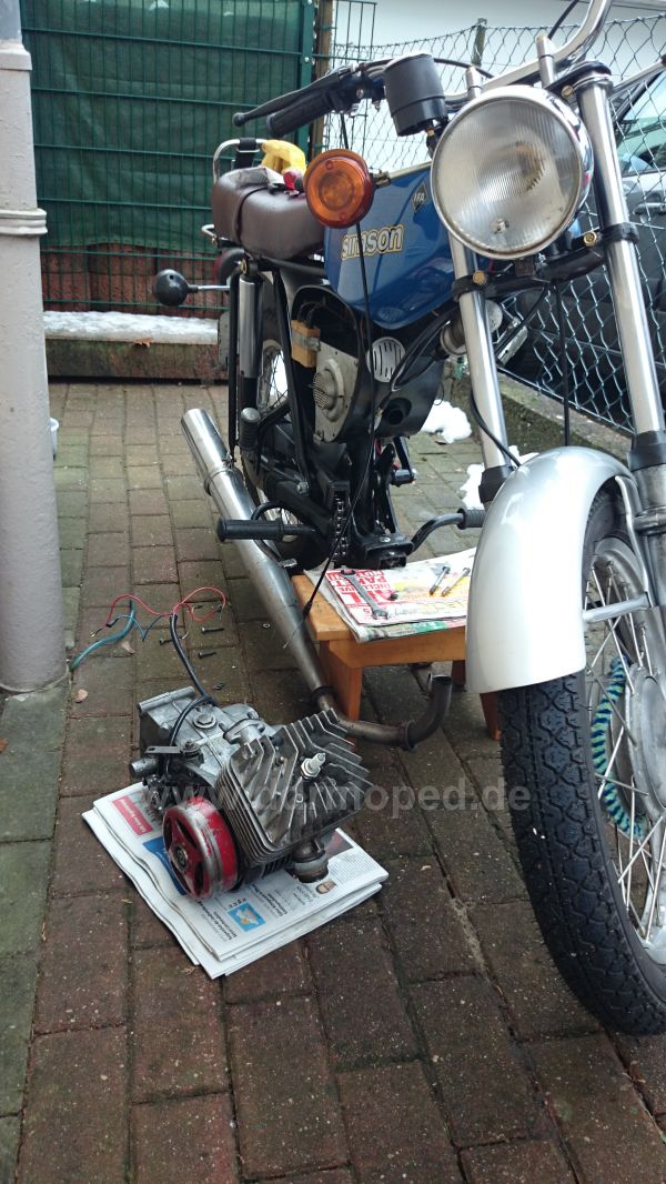

Heutzutage halten die Ehen eben wirklich nicht mehr so lange wie früher... rolleyes.gif
ABER

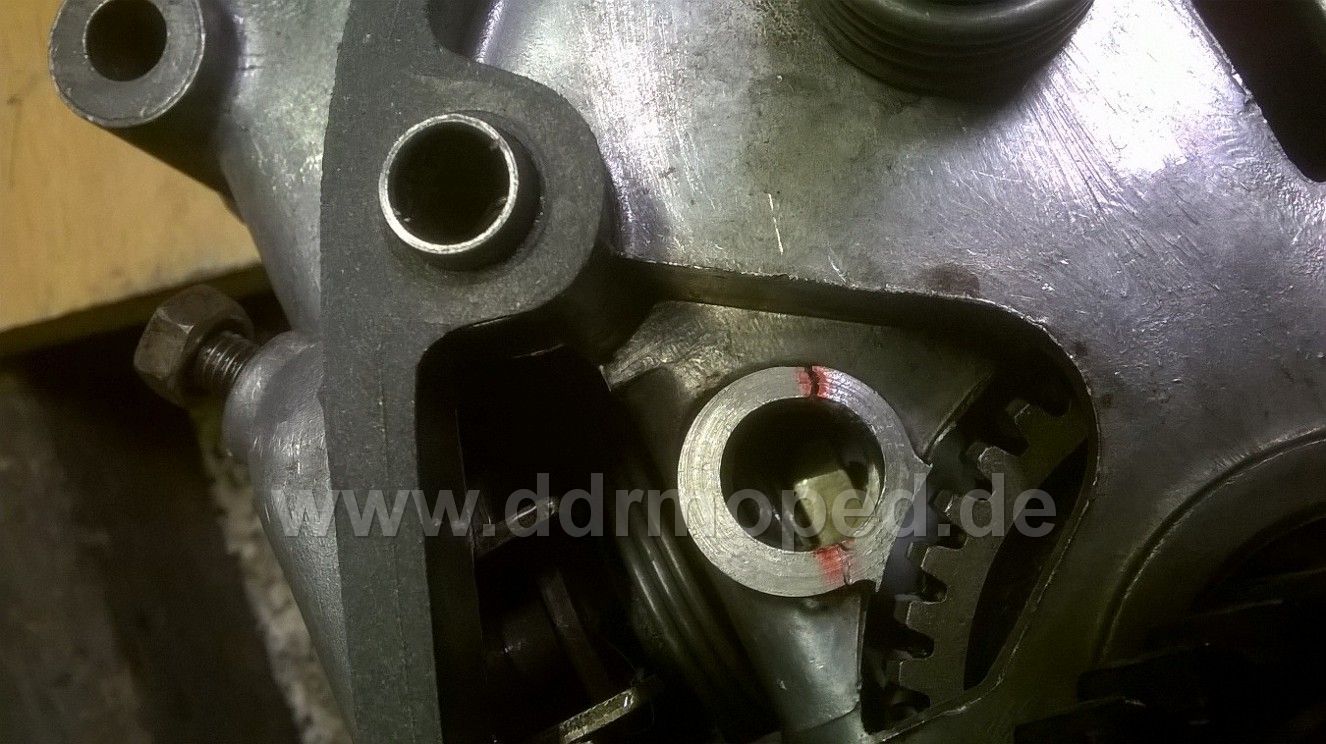

QUOTE (Gudupower @ 12.01.2015, 23:32)
Das Problem habe ich auch bei einem Gehäuse. Bekommt man sowas repariert?
Gudupower
Geschrieben am: 13.01.2015, 00:50
Beiträge: 4518
Mitgliedsnummer.: 5541
Mitglied seit: 02.06.2012
Naja ich denke, nicht so, dass es haltbar wäre. Mein Motoren Mensch hatte zwar eine Idee, diese hat aber leider nicht funktioniert. Nun gibt es aber wohl so komisches Zeug, ich weiß nicht wie das heißt Wombat45 kennt das. Damit kann qausi so Metall wieder kleben oder so ähnlich wie löten, keine Ahnung. Aber ich denke bei Guss wird es schwierig und eben auch weil diese Stelle was aushalten muss, wenn es nur was optisches wäre, wie eine Armatur oder sowas, aber leider ist dies hier nicht Fall, das heißt für mich anderes Gehäuse. Ich hatte zum Glück noch einen zweiten Motor im Keller, ich hoffe jetzt einfach, dass dort alles ok ist. sad.gif
Durch diesen Riss lässt sich nur noch hochschalten, nicht mehr runter. wink.gif
Geschrieben am: 13.01.2015, 16:44
Beiträge: 4434
Das ist Aluminiumguß. Ein Profi könnte das zur Not schon schweißen, aber ich denke, ein gebrauchtes M53/2-Motorgehäuse oder ein alter abgerockter S50-Motor mit verwendbarem Gehäuse ist bei Ebay günstig zu bekommen, so dass sich der Aufwand des Schweißens samt erforderlicher Nachbearbeitung kaum lohnt.
