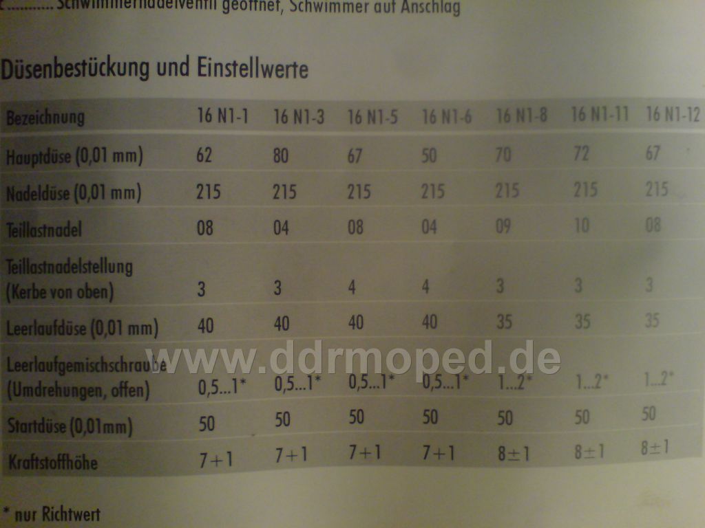

In den 16N1-8 gehören:
70er Hauptdüse
215er Nadeldüse (wie überall)
09er Nadel in die 3. Kerbe
35er Leerlaufdüse
Leerlaufgemischschraube 1-2 Umdrehungen raus. Nur Richtwert!
50er Startdüse (wie überall)
Überprüf das mal.

Woher hast du denn Wert mit der 70er?
Geschrieben am: 07.11.2012, 09:39
Ne 72er kommt da rein.

Wieso ne 72er?
Ich hab hier n BVF-Heftchen, da steht die Bedüsung für jeden Vergaser drin.
Gruß Benny

Onkelgartzi28
Geschrieben am: 07.11.2012, 21:22
Beiträge: 1242
Mitgliedsnummer.: 5498
Mitglied seit: 21.05.2012
Hier, habs mal abgeknipst.
Gruß Benny

Geschrieben am: 07.11.2012, 21:26
Ist scheinbar ein Druckfehler, es muss eine 72er Düse rein.

Ich habe schon gehört, dass MZA die jetzt mit 68er vertreibt, aber in sämtlichen Quellen die ich habe steht 72, aber naja laufen wird es ja so oder so erstmal, falls es überhaupt läuft und dann mal schauen.

die Daten in den MZA-Heftchen kannst Du vergessen.
Die Vergaser werden dementsprechend auch mit den falschen Hauptdüsen ausgeliefert.
Da muß eine 72'er rein und die Teillastnadel in die 4. Kerbe, auch das ist im MZA-Heftchen falsch angegeben.
