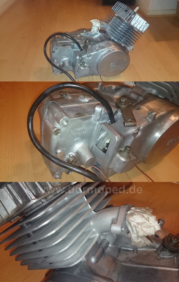

- Originaler DDR Zylinder mit DDR Megu Kolben
- Neues Schalrad
- Neue Kickerwelle
- Viton Dichtungen
- SKF Lager
- Simmeringe
Kurbelwelle, Kupplung und erster Gang, wurden wohl schonmal gemacht und waren noch neuwertig. Motor wurde ja ursprünglich als regeneriert gekauft. Viel gut war da aber nicht mehr, aber dafür eben diese Sachen mal neu gemacht, keine Ahnung wieso, denn die Garnitur war ziemlich hinüber aber naja. Dadurch, dass das andere Gehäuse ja diesen Riss hatte, kommt jetzt auch wieder der Motor bzw. das Gehäuse ins Moped, was ursprünglich drin war, zumindest als ich es gekauft habe. Vielleicht könnt ihr mir da anhand der Motornummer etwas sagen?
Kupplungsseite wird noch etwas poliert und dann muss nur noch das Wetter mitspielen und es geht los. wink.gif

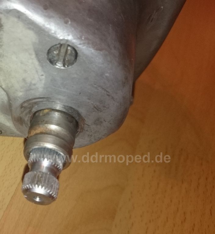

Neue Kickerwelle (DDR Lagerware)

Geschrieben am: 23.01.2015, 00:37
QUOTE (Gudupower @ 21.01.2015, 02:31)
Für mich schaut das etwas komisch aus. Die Verzahnung wird ja zum Teil von der Hülse für den Schalthebel verdeckt. Das ist doch normal nicht so.
So lässt sich doch auch der Kickstarhebel nicht richtig montieren. _uhm.gif hmm.gif

Ich werde das überprüfen.

Mit der Kickerwelle ist alles in Ordnung. Die Hülse ließ sich noch ein wenig reinschieben, jetzt ist es ok soweit.
