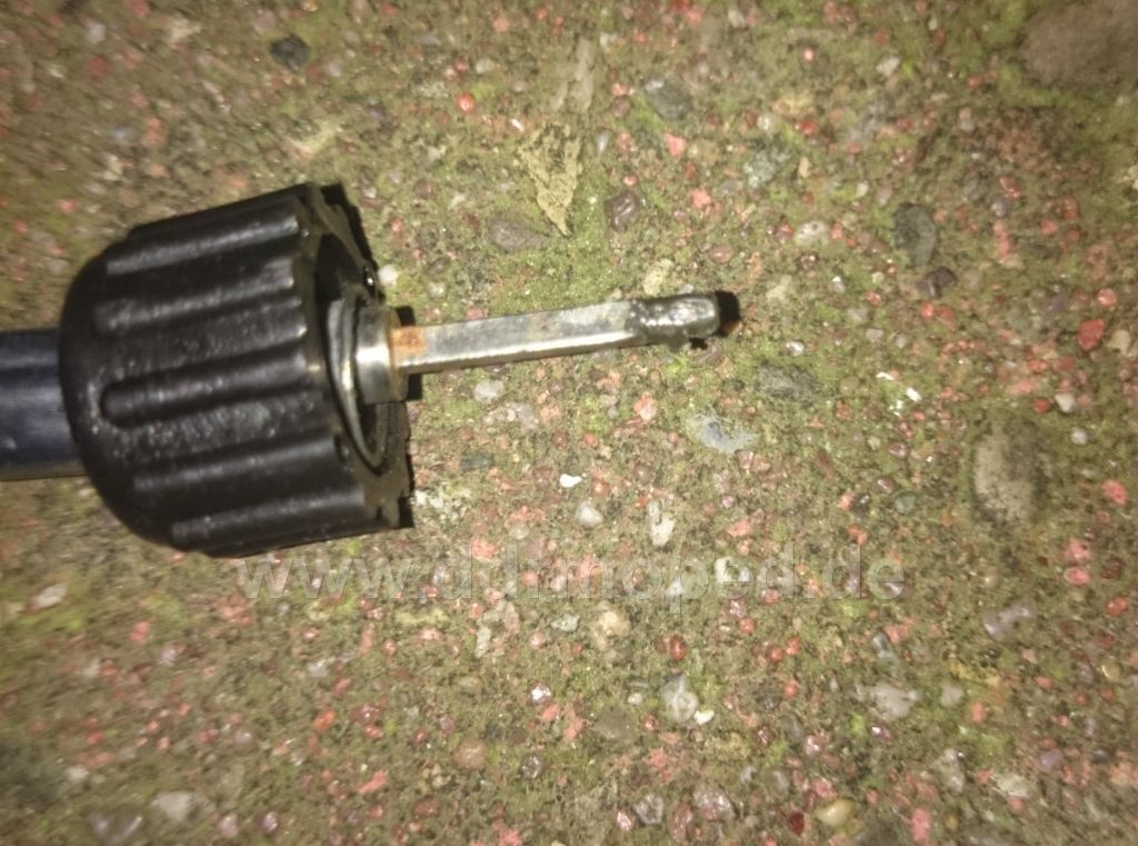

So folgendermaßen sieht die Sache aus:
Wie ihr seht ist nur ein kleiner unterer Teil rund. Somit wurde mal darauf getippt, dass einfach zu wenig Auflagefläche vorhanden war und das Ganze deswegen so schnell rund wurde, steckte wohl nicht vollständig drin. Ich stelle also fest, dass die Außenhülle etwas zu lang ist. Habe also die Hülse mit Hitze entfernt und die Hülle etwas gekürzt.
Viel weiter geht die Welle aber gar nicht rein, zumindest weniger tief als beim Tacho. Habe die Welle zusätzlich gedreht aus diesem Grund. Durch die Kürzung konnte die Welle besser montiert werden, sodass jetzt von oben Gegendruck ausgeübt wird. Ein leichter Test, zeigte, dass der Tacho jetzt wieder geht. Eine Probefahrt folgt noch... rolleyes.gif
Geschrieben am: 19.03.2015, 00:35
Also das sieht nicht schön aus.
Patrick mache doch bitte mal folgendes. Baue bitte den Tachoantrieb aus und schau dir das Schraubenrad genau an. Kann es sein, dass etwas im Schaft steckt wo der Vierkant der Welle rein kommt? normal muss der Vierkant weiter rein gehen also nur das kleine Stück wie am Foto.
Falls hier eine Defekt vorliegt muss das Ritzel erneuert werden!
Gruß Jörg
Gudupower
Geschrieben am: 19.03.2015, 00:44
Beiträge: 4518
Mitgliedsnummer.: 5541
Mitglied seit: 02.06.2012
Die Vermutung hatten wir auch. Hatte ja aber mit der alten Welle und einem anderen Antrieb genau das gleiche Problem nach gut 1000km, muss da mal gucken ich meine da wäre ein größeres Stück rund. Ich vermute deswegen immer noch, dass es an schwergängigen Nachbautacho liegt, denn den anderen Antrieb habe ich vor paar Tagen demontiert und dort ist alles neuwertig. dry.gif
Kommt wohl bald ein originaler Tacho rein.
Nach der Reparatur funktioniert er jedenfalls jetzt wieder...

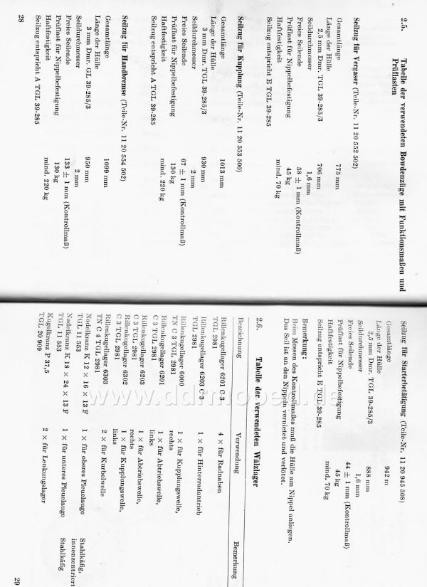

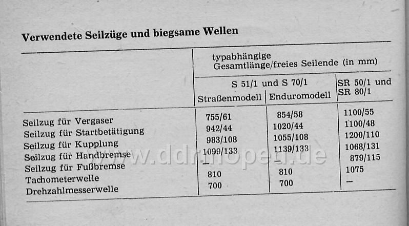

Hat jemand die Originalmaße für Gas und Starterbowdenzug?
Geschrieben am: 27.03.2015, 05:51
Beiträge: 6828
Muß ich mal schauen... Sehe es mal ans Anhaltspunkt, weil in den S50-Rep-Handbuch ich nix gefunden habe
1986-2026 Der Roller wird 40
SR 50 CE
Geschrieben am: 27.03.2015, 07:07
QUOTE (Gudupower @ 27.03.2015, 01:56)
Konnte das Spiel etwas beheben, aber das ist Murks mit den Nachbauteilen....
Guten Morgen, hier die Maße der Bowdenzüge laut der mir vorliegenden originalen Werkstatttabelle:
Gaszug S50 gesamte Seillänge 755mm, Gesamtlänge Seilhülle 710 mm, Funktionsmaß 54 +/- 1 mm
Starterbowdenzug gesamte Seillänge 943 mm, Gesamtlänge Seilhülle 888 mm, Funktionsmaß 45 +/- 1 mm.
Gruß Jörg
Geschrieben am: 27.03.2015, 08:03
Beiträge: 6828
Jörg war etwas schneller. Habs doch noch gefunden: S50

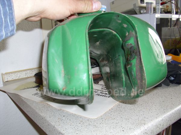

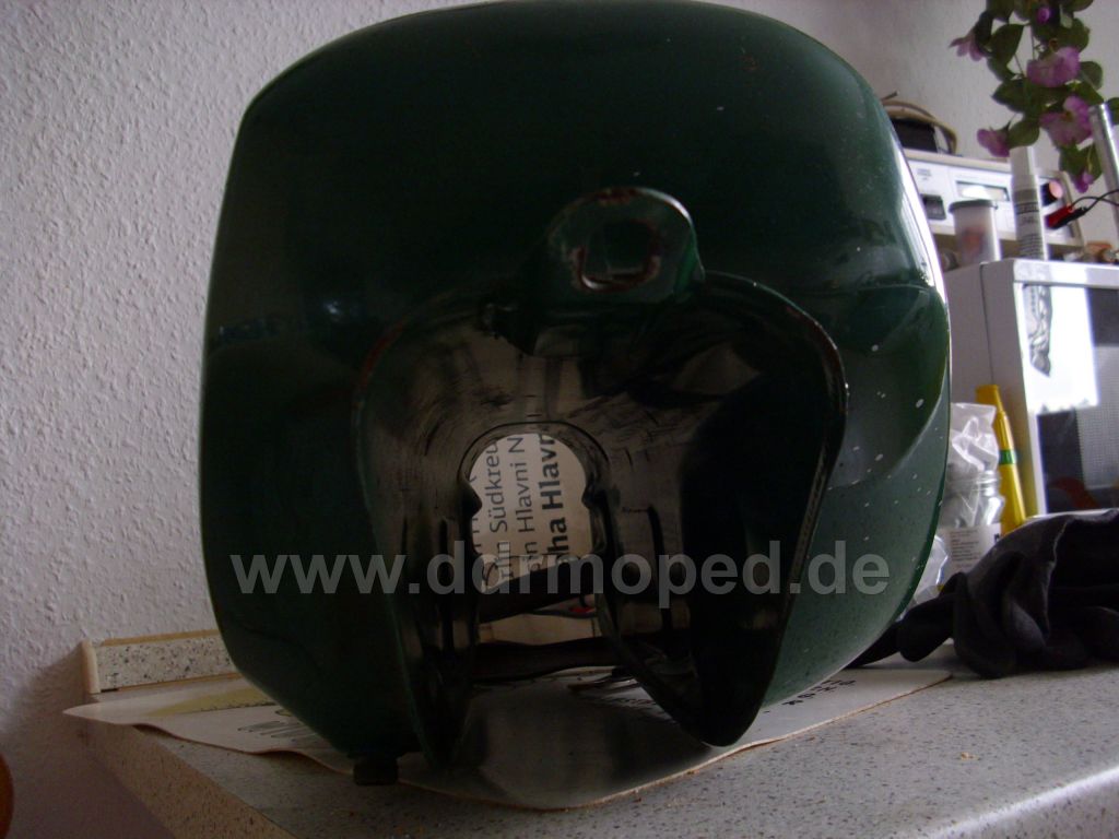

Zum Tank, vieleicht helfen die Fotos das mit den halben Liter besser zu verstehen. Von hinten OHNE Beule:
SR 50 CE
Geschrieben am: 27.03.2015, 08:13
Beiträge: 6828
Und von vorne MIT Beule: Der Hauptrahmen ist der unschuldige wink.gif
SR 50 CE
subfossil
Geschrieben am: 27.03.2015, 11:44
Beiträge: 2990
Mitgliedsnummer.: 4240
Mitglied seit: 24.02.2011
Hatte schon des Öfteren Tanks die beidseitig eingedrückt waren.
Mfg Nico
