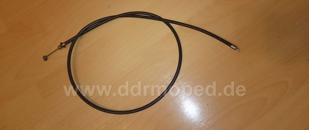

Mit Nick habe ich aus guten alten Zügen und Hüllen einen quasi neuen Starterzug gebaut, natürlich alles DDR. wink.gif
Der neue Nachbauzug war total daneben, da stimmt gar kein Maß! Gesamtlänge zu kurz. Funktionslänge zu lang... Hülle steinhart... ph34r.gif
Der andere Zug der teilweise als Spender diente war auch auch nicht ganz richtig.
Ich kann nur sagen, so schwer ist das Ganze nicht und man hat keine Probleme mehr mit den Nachbauten. Zum Glück hat Jörg ja so tolle Dokumente wo alles genau drinsteht! thumbsup.gif Danke dafür!
Der Zug wurde auch natürlich stilecht mit einem DDR Kännchen für Bowdenzüge geölt.
PS: Die DDR Hülle ist 100x weicher und geschmeidiger als die "neue"... cool.gif tongue.gif

QUOTE (Gudupower @ 04.04.2015, 03:02)
Dann war meine Vermutung hinsichtlich falscher Bowdenzug genau richtig. Schade, dass es einige immer noch nicht schaffen die Bowdenzüge richtig anzufertigen und ausschließlich Ausschuss produzieren.

Der Nachbaugaszug ist von den Maßen ok. Nicht perfekt aber fast. Funktionslänge stimmt! Das mit dem Gas geben beim einlenken, hatte damit zutun, dass der Zug einfach falsch verlegt war. rolleyes.gif laugh.gif
