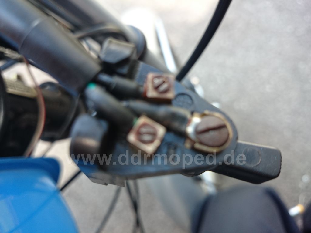

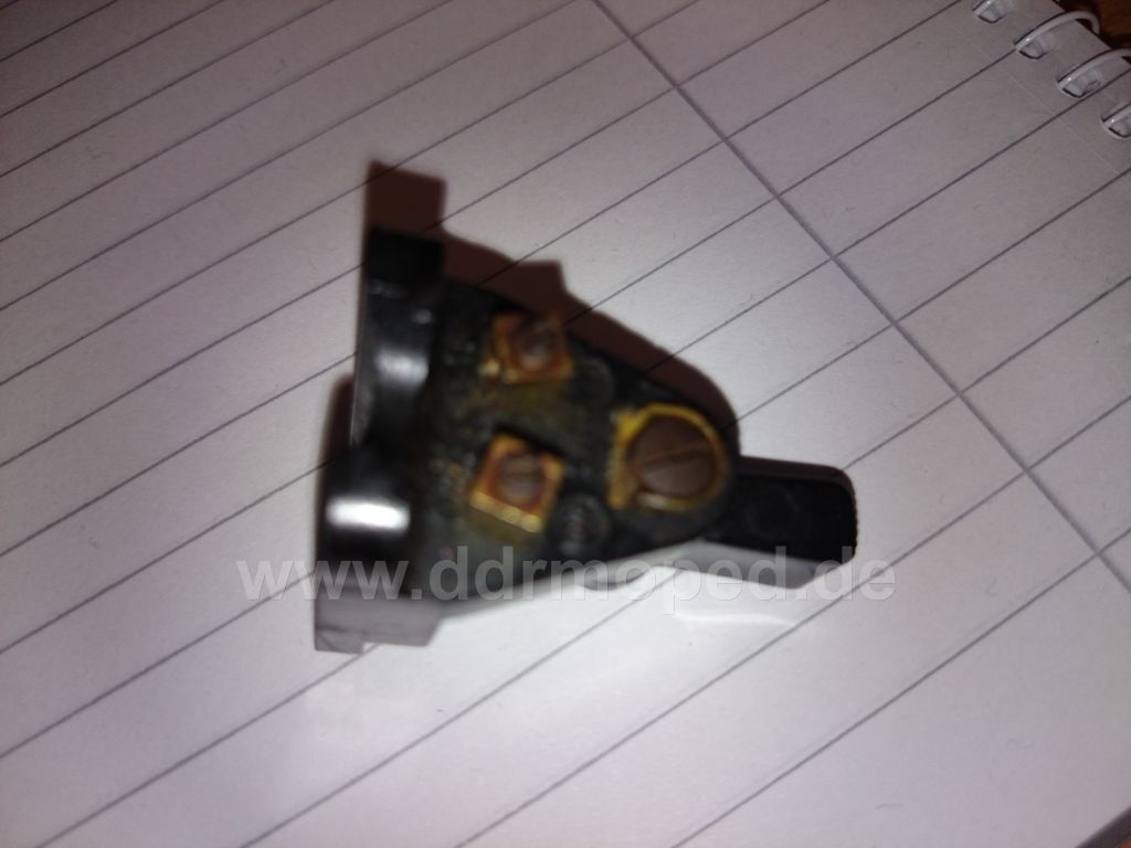

Wie wird das Massekabel am Blinkerschalter richtig befestigt?
Gudupower
Geschrieben am: 08.06.2015, 16:27
Beiträge: 4518
Mitgliedsnummer.: 5541
Mitglied seit: 02.06.2012
Ich habe das ganze jetzt mit einem Kabelschuh gelöst. Danach wurden alle Kabel zusätzlich isoliert und damit es keine weiteren Probleme gibt. Um den direkten Kontakt mit der Chromkappe zu vermeiden kam dann noch ein wenig Polfett auf die ganze Sache! thumbsup.gif

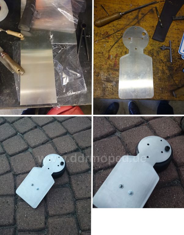

Letzte Woche habe ich mit Nick (Nissr2) mal einen neuen Kennzeichenhalter gebaut, weil das alte Provisorium gebrochen ist. Dabei diente die Skizze von "Itildor" als Vorlage! thumbsup.gif
Ich muss aber sagen, dass eigentlich fast alles Nick gemacht hat, in mühevoller Kleinarbeit entstand dann das fertige Objekt aus 1,5mm Alublech. Leider habe ich nicht so viele Fotos von den Zwischenschritten gemacht.
Anstatt die Nieten vom Rücklichtgehäuse auszubohren haben wir diese einfach in eigens dafür gebohrten Löchern versenkt. wink.gif

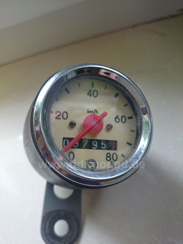

Dann kam noch ein neuer/alter Tacho dazu. Der hat aber einen anderen Zeiger. Gab es den so bei der S50? hmm.gif
Bxx
Geschrieben am: 16.06.2015, 15:52
Beiträge: 680
Mitgliedsnummer.: 4142
Mitglied seit: 23.01.2011
Nein. Eine achtziger Tacho mit Plastikzeiger gab es bei S50 nicht.
Die Tachos mit Plastikzeiger kamen nur ab Ende 1987. (S50 wurden bis 1980 gebaut.)
