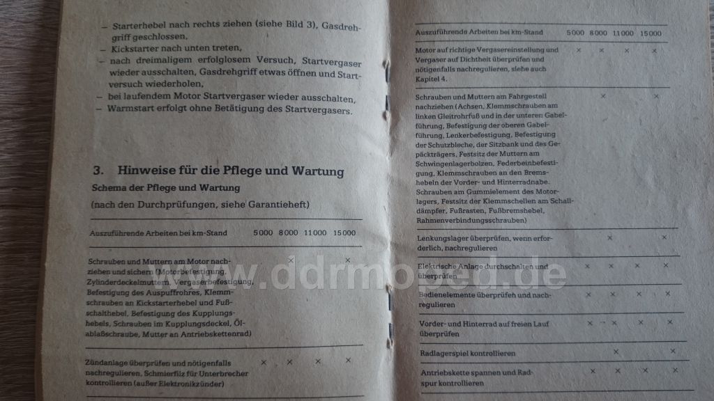

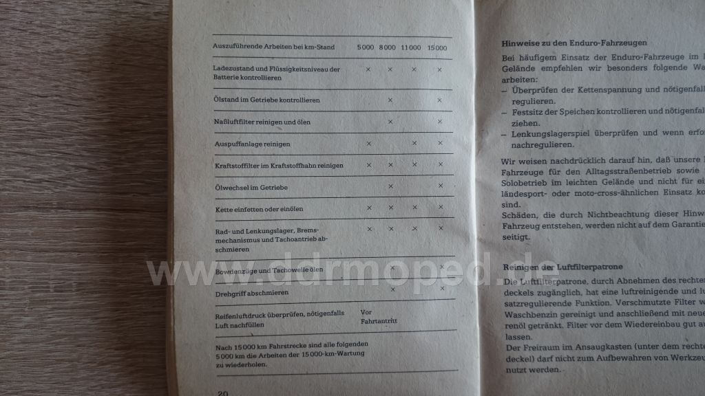

Hat jemand mal gerade so eine Liste mit den Wartungsintervallen, also welche Dinge man jeweils nach wie vielen Kilometern überprüfen sollte?
subfossil
Geschrieben am: 13.08.2015, 08:06
Beiträge: 2990
Mitgliedsnummer.: 4240
Mitglied seit: 24.02.2011
Hilft dir das weiter?
Mfg Nico
subfossil
Geschrieben am: 13.08.2015, 08:07
Beiträge: 2990
Bild.
Mfg Nico
Gudupower
Geschrieben am: 22.08.2015, 13:17
Beiträge: 4518
Mitgliedsnummer.: 5541
Mitglied seit: 02.06.2012
Ja das hilft. Das ist ja das was man meistens auch dazu findet. Mich würde interessieren, wie ihr das persönlich handhabt. Macht ihr diese Dinge oder habt ihr persönliche Rituale? smile.gif
