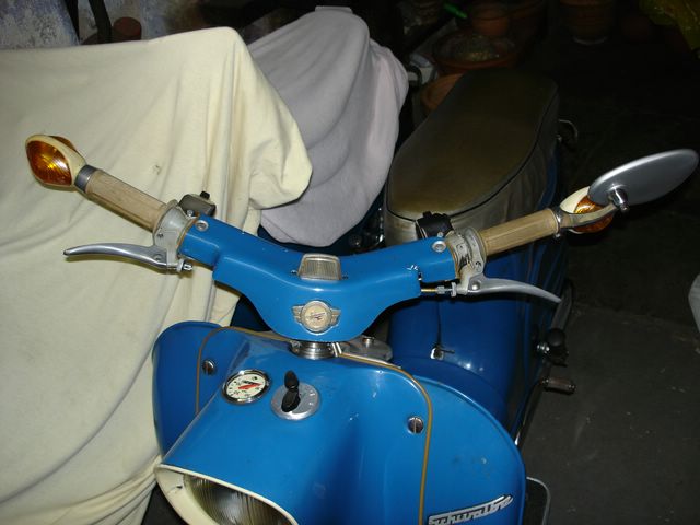

Da habe ich doch mal wieder eine Frage: Bei unserer 66er ist die folgende Leckerabdeckung drauf! Sie hat nicht die Riffeln wie bei den späteren Abdeckungen, aber auch keine Erhöhung für die Parkleuchte! Ist wahrscheinlich ein Zwitter. Und von der 100%-igen Originalität gehe ich mal aus. tongue.gif

diese Aluabdeckung ist für 66 genau die richtige.
Die mit der Erhöhung gabs wirklich nur 64.
Später kamen dann die Abdeckung aus Eisen ohne Erhöhung und die eiserne ohne Erhöhung und ohne versenktes Simsonwappen für die /1 dazu.
Teilweise war die noch anfangs an der /2 dran.
Dann gabs wieder Aluabdeckungen mit den Rippen in Schwarz und dann auch noch selbige aus Eisen...
Eine unendliche Geschichte!
