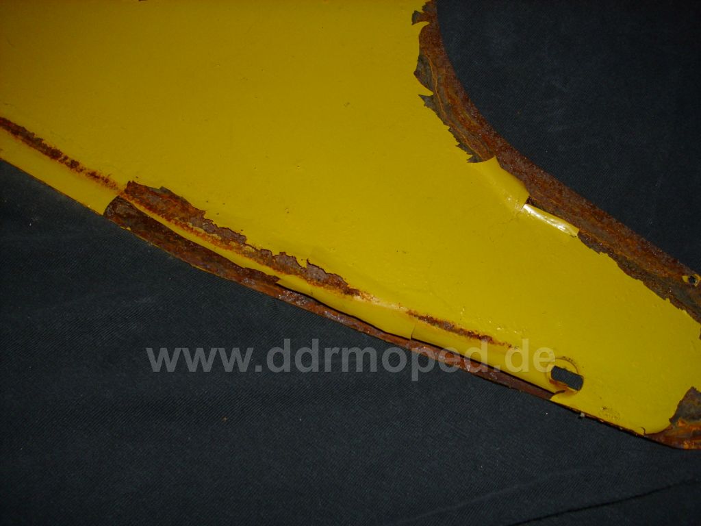

Ich hatte schon mal im Fahrradsektor angefragt. Aber da gibt es im Moment ja soviel wichtigere Fragen und Themen zu beantworten und zu diskutieren.
Also, der Lack blättert am Rand großflächig. Ist an diesen Stellen Lackmäßig noch etwas zu retten. Wenn ja, wie geht man da am besten vor?
Oder gibt es in solchen Fällen keine Möglichkeit, den Originallack zu erhalten?

Ich denk schon das du den Lack erhalten kannst, halt den losen Lack entfernen und dann z.B. mit Owatrol versiegeln, das da nix weiterrostet.

Oder den schadhaften Lack enfernen, entrosten und sich vom Doccolor passenden Lack anmischen lassen und die Stellen ausbessern und beipolieren.

Also würde nichts bleiben. als die lose Farbschicht zu entfernen. Eigentlich wollte ich die erhalten, da es doch schon größere Flächen sind. Ich werde aber doch mal versuchen, sie mit Owatrol zu fixieren.

Fixieren funktioniert da nicht mehr....
Wenn Du das Owatrolöl auf die losen Teile streichst rostet es drunter fröhlich weiter. Es ist schwierig bei so einem Zustand zu sagen in wieweit was jetzt optisch haltend ausschaut überhaupt noch am Untergrund klebt.
Es bleiben nur die 2 Möglichkeiten wie Lacky und Jörg geschrieben haben.
