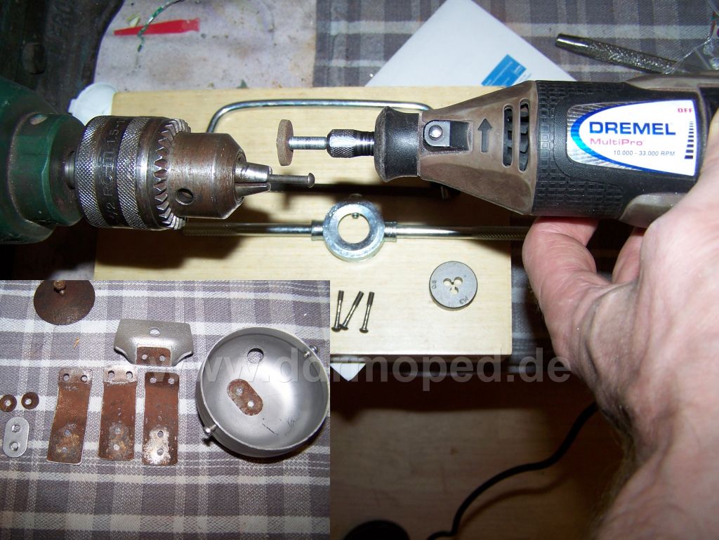

Hatte mal ne Hupe komplett(!!) zerlegt, da ich sie als Ersatz bei nem Teilekonvolut bekam. Dafür brauch ich 3mm Nietkopfschrauben.
Warum zerlegt? Siehe Bild in der Ecke, kann ich nur empfehlen.
Ich habe gestern alle Teile der Hupe fertig gehabt und habe heute versucht zu Nieten. Dabei habe ich mir natürlich den Lack zerstört.
Die Nieten die ich habe waren 3,5 mm und passten perfekt.
So habe ich mir vorhin(!!!) mal Nietkopfschrauben gebastelt.
