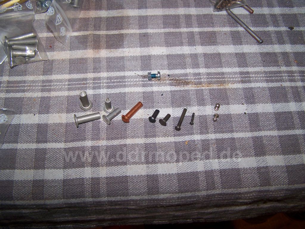

Ich habe mal ein Foto meiner Nietenauswahl gemacht. Leider habe ich je Sorte nur weinge cry.gif
Die Linken zwei sind Alu-Nieten. Diese sind am Ende vorgebohrt und müssen bei Bedarf tiefer gebohrt werden. Ich denke(!) diese kann man gut im Schraubstock zusammendrücken oder so. Die passen perfekt am Gepäckträger und sehen den originalen Nieten sehr ähnlich wink.gif Davon kann ich evtl noch so 20-30 besorgen wenn jemand seinen Gepäckträger zerlegt hat (so wie ich).
Rechts kann man sehen, dass ich auch Nietenkopfschrauben habe. Allerdings nur 5 cry.gif
Und Oben habe ich etwas von der Arbeit ergattert, was ich selber noch nicht kenne. Das Blaue ist entweder Sicherungs'lack' für die Mutter oder es ist eine Art Dichtung. Habe leider auch nur 12 davon.

Thorsten, welche Muttern und Scheiben hast du dazu genommen? Wäre ja auch wichtig. Artikelnummern? Wäre vielleicht besser für Stefans Order dort später ??

Hohe Sechskantmutter, M2, DIN 934, Best.-Nr. 350934M2, 50 Stck.: 3,35€. Scheiben oder Federringe habe ich nicht. Kann man vllt. mit Nitrolack o. Ä. sichern.
