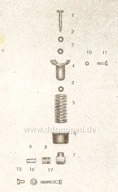

Hallo Freunde,
ich suche die Gummibuchse für die Hinterradfederung
des SR2 E (1961) aus dem Federelement mit dem Alu Kopf.
Auf dem Foto ist es die Nummer 8 und heißt "Gummilager"
bei mir leider etwas ausgeeiert.
Ist diese Federung eigentlich besser als die mit dem U-Kopf?
Oder eher schlechter?
Nunja hat Jemand da Erfahrungen gemacht
oder das Teil schonmal improvisiert?
Ich denke noch es mit Motoraufhängebuchsen zu improviseren,
allerdings muss die Bohrung wohl 16mm. haben
und mit einem normalen Bohrer hat es bisher nicht funktioniert,
jetzt habe ich mir einen 16mm Forstner Bohrer bestellt...und die Buchsen müssen dann auch nochmal ins Haus fliegen, allerdings scheint mir das doch recht stümperhaft.
Habe schon hier im Forum gesucht auch bei Ebay und Alibaba,
leider nichts passendes gefunden...
Für Hilfe oder Ideen- Anregungen wäre ich dankbar.
krellie1991
Geschrieben am: 04.09.2017, 09:17
Beiträge: 74
Mitgliedsnummer.: 8178
Mitglied seit: 28.05.2015
Buchsen für den Sr2 kaufen, Motoraufhängung glaube ich war es.
16mm Forstner Bohrer und langsam größer machen.
Meine andere Idee, die mir jetzt gerade kam, vllt. einfach
eine Art dünnen Gummischlauch nehmen und zurecht schneiden und reinlegen....
