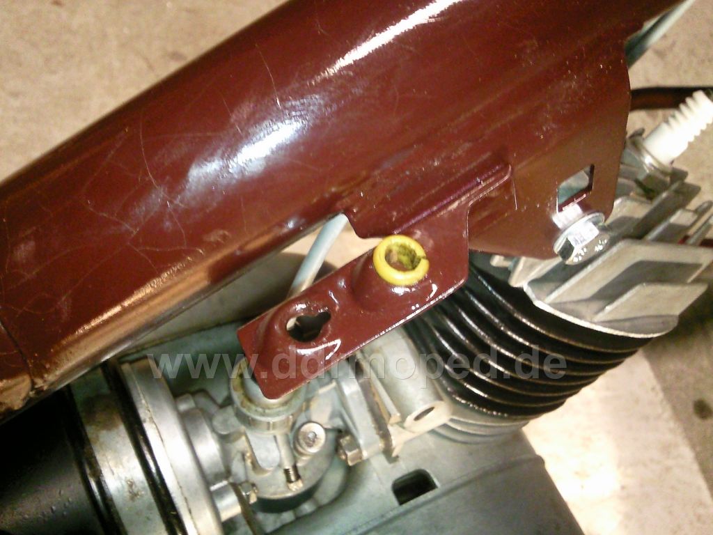

Hier mal ein Bild von den Führungen. Ich hab die gelben Plastbuchsen aus dem 65er Dreiradspatzrahmen ausgebaut weil die gefehlt haben. In den E-Rahmen passt aber zumindest links keine rein, das Loch sieht irgendwie komisch aus. _uhm.gif
Sieht aus wie zu kalt gewesen, oder Lack zu dünn oder sooo...
Geschrieben am: 12.02.2013, 22:02

Ähm, das ist der Klarlack den ich zum Schluß draufgehaun hab. Sah am Anfang ganz gut aus, paar Tage später sah der ganze Rahmen aus wie ne Landkarte. weep.gif
Sozusagen künstlich gealtert. Um sich dem Rest anzupassen. Sieht nicht schön aus.
