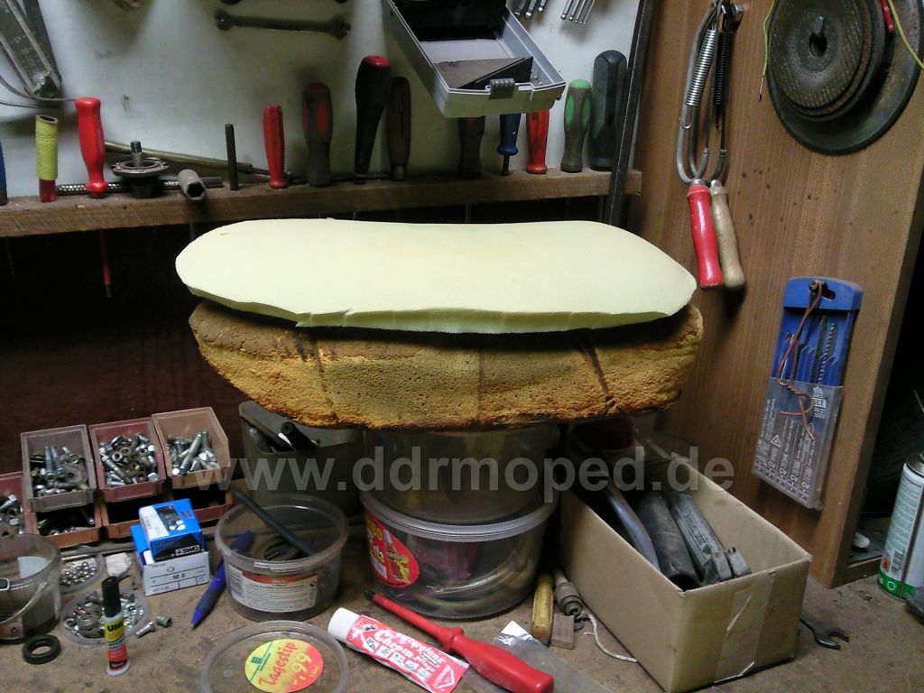

@ andi, ich hab den Sitz etwas unfachmännisch aufgepolstert, da der Sitzbezug etwas leger ausfiel. biggrin.gif

QUOTE (hsllacky @ 28.03.2013, 08:25)
Jetzt sag blos, du hast den Keks wieder verbaut?!
Ganz ehrlich, hier hast du an der falschen Stelle gespart. Ein neues Spatzpolster kostet doch nicht die Welt, ist Formstabil wie das Original und bietet deutlich besseren Komfort, als dieser alte bröselige Schaumgummi.
Also hier würde ich an deiner Stelle schnell nachbessern. Auch an passenden Sitzbezügen gibt es bessere Nachfertigungen, die passgenauer sind und zudem auch noch besser aussehen.
Jetzt hast du dir beim ganzen Fahrzeug so viel Mühe gegeben und bei so nem Teil fängst du das Schludern an. ermm.gif

Das Moped sieht klasse aus... sehr schön! Da psst auf den ersten Blick alles zum wunderbaren Patinazustand. AAAAAABER der Sitz brennt in den Augen! cry.gif
Da würde ich so bald sich was ergibt nachbessern.
Ich hatte zum Glück noch einen originalen, grauen Bezug für meinen 64´er da liegen.
Da war auch was selbst gehäckeltes verbaut. Aber ne etwas dezentere Farbwahl und ein weniger aufgepumpter Sitz würden dem Gesamtbild sicher sehr viel besser tun! Vielleicht sogar was patiniertes.

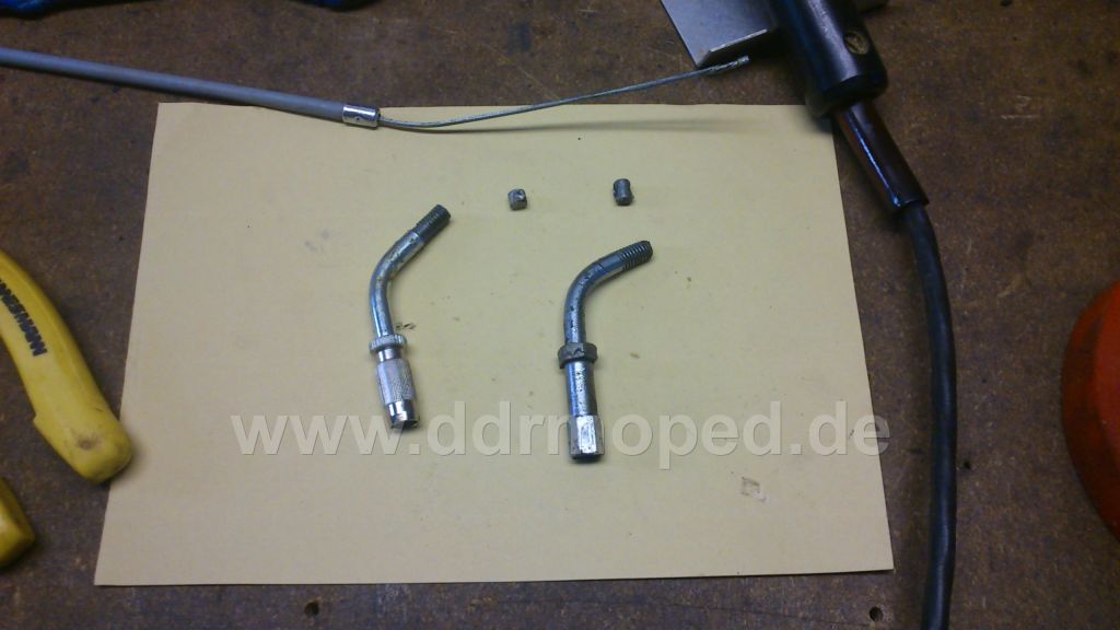

Heute hab ich den neuen Gasbowdenzug überarbeitet. Das Tönnchen oben zum einhängen und die Einstellschraube gegen Altteile getauscht und die Hülle paar Millimeter gekürzt. Das Tönnchen bei den Nachbaudingern ist zu kurz , es verkantet und reißt.
Gruß Ronny

Heut hab ich mal die Zierleisten an die Sitzbank geschraubt, da ich keine Spaltniete da hab und früher oder später Sitzbezug und Polster noch getauscht werden sollten.
Das nochmal zur Sitzbank und ja, grau würde mir auch besser gefallen. biggrin.gif
