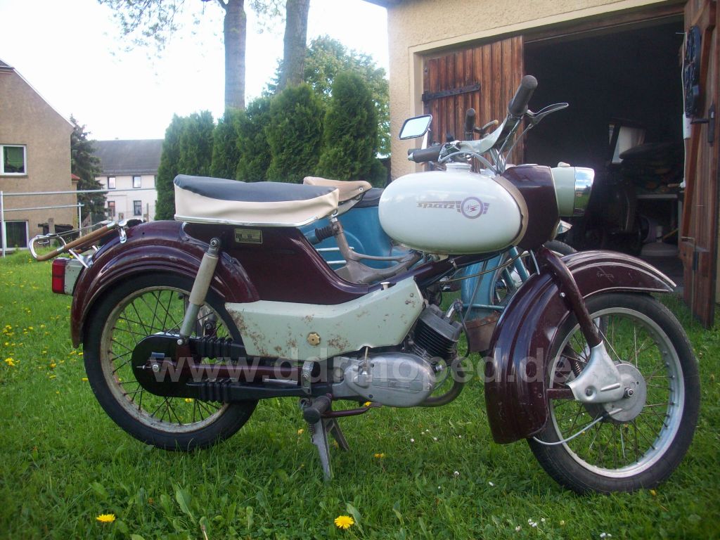

Heut hab ich mal die Zierleisten an die Sitzbank geschraubt, da ich keine Spaltniete da hab und früher oder später Sitzbezug und Polster noch getauscht werden sollten.
Das nochmal zur Sitzbank und ja, grau würde mir auch besser gefallen. biggrin.gif
Jedenfalls läuft mein Schätzchen, guckst du
Ne kurze Probefahrt hab ich auch noch gemacht, 3 Grad minus und ohne Handschuhe, brrr. sad.gif

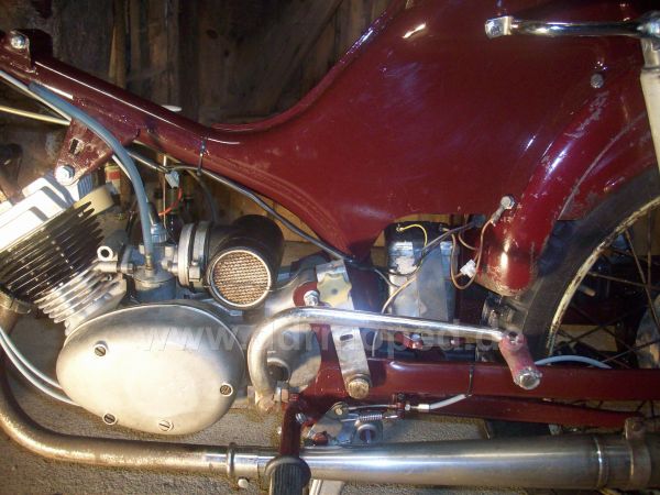

Gestern und heute hab ich die Kabels wieder eingebaut, hat mal wieder länger gedauert als gedacht. Als erstes das Batteriefach gestrahlt, owatrolt und wieder zusammengebaut...
Gruß Ronny

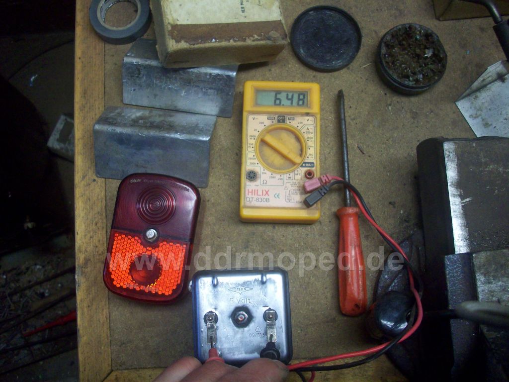

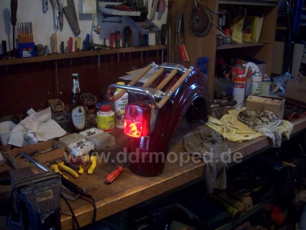

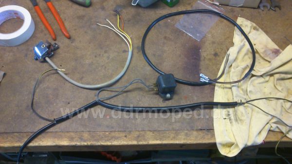

Dann hab ich das Möp wieder bissel zerlegt um die Kabel verlegen zu können. Wollte mir eigentlich nen neuen Kabelbaum bestellen, hab dann aber die alten Reste aus dem Dreiradspatz verwendet und was dazugebastelt wo´s gefehlt hat.
Hier hab ich ein neues Kabel im Heckblech verlegt und getestet, das war noch von der Schwalbe übrig.
Gruß Ronny
TS 150 Bj. 75 blau klick

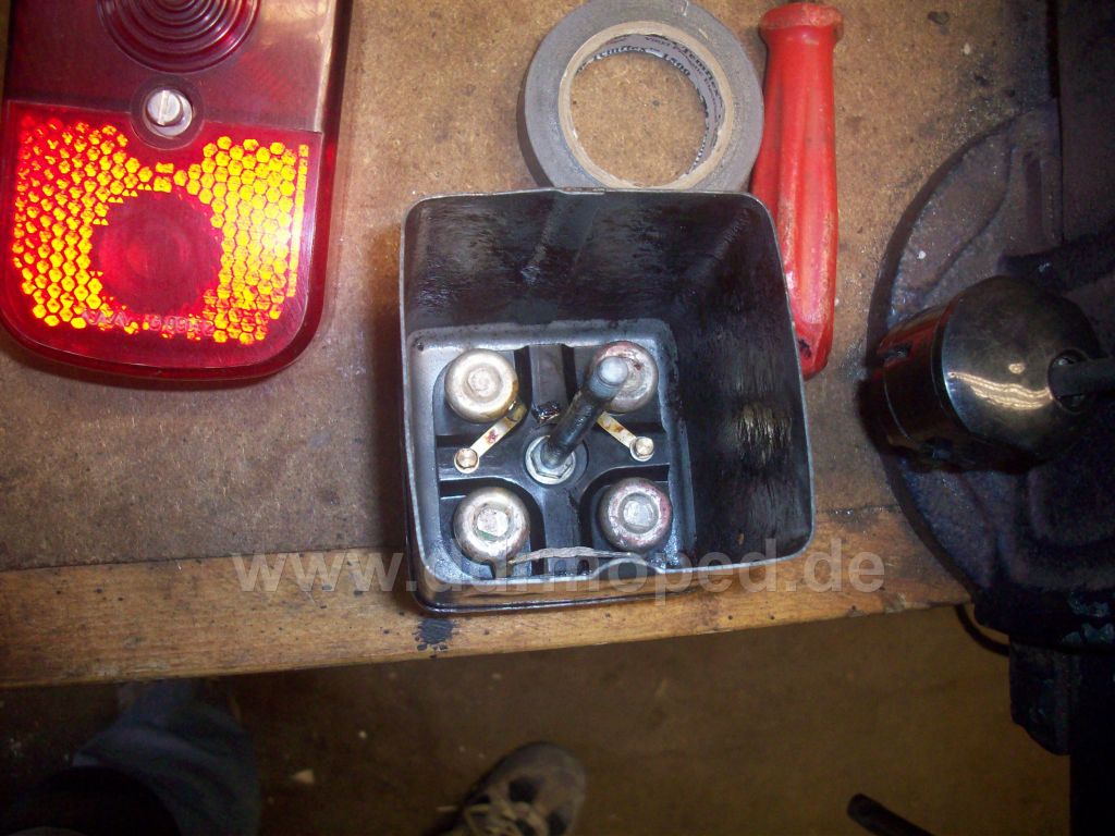

Kabel und Schalter, der sollte mir noch viel Ärger machen, immer wieder Kurzschluß am Hupknopf!
Gruß Ronny

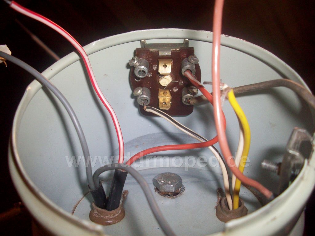

Dann hatte ich die Strippen soweit drinne, nur noch in der Lampe gabs noch bissel Arbeit.
Gruß Ronny

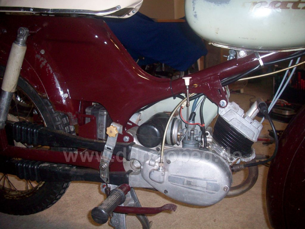

Nebenbei hab ich noch die Tachowelle verlegt und den richtigen Benzinhahn angebaut, damit auch das Seitenblech mal ranpasst.
Zufällig hab ich dann gemerkt daß das Batteriefach heiß wird, die Hupe hatte irgendwo Massekontakt. ohmy.gif
Gruß Ronny

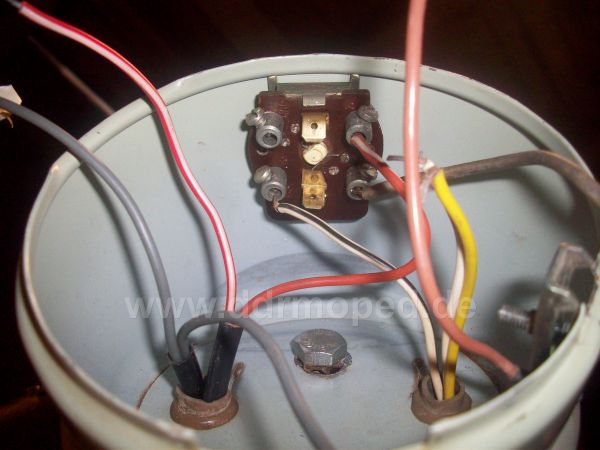

Nachdem der Fehler auch behoben war hab ich mich mit 2 Schaltplänen an die Schaltzentrale gewagt. Hier hatte ich das Problem das die Nummern auf dem Zündlichtschalter kaum zu erkennen waren und auch nicht mit den Schaltplänen übereingestimmt haben. Hab dann meinen ganzen Grips zusammengenommen und die Verkabelung ohne Zahlen hingekriegt. Hat dann auch auf Anhieb funktioniert.
Gruß Ronny
Geschrieben am: 31.03.2013, 21:19
Ja, die Zahlen auf der Pertinaxplatte zu erkennen, ist schon 'ne Kunst . hmm.gif

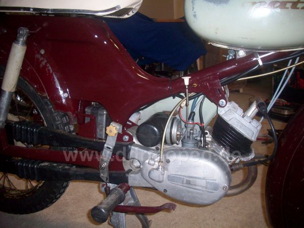

Hab am Spatz noch paar Sachen getauscht, anderer Tank und paar Räder rausgesucht die ordentlich "rund" laufen. Fährt sich ganz angenehm. Nur bei der Zündung muß ich nochmal bei. Nach paar Kilometer geht der Vogel aus und will nicht mehr. Einen Tag später läuft er wieder wie ein Uhrwerk. Werde mal die Zündspule wechseln.
