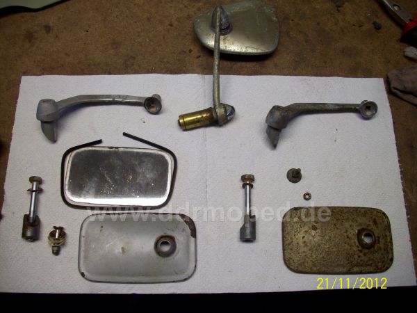

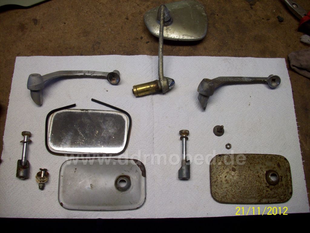

Heute hab ich mich mit dem Rückspiegel befasst. (Bei uns war ja Feiertag smile.gif )
Den linken hatte ich noch vom Waldspatz, da ist der Arm abgebrochen, wurde versucht wieder anzuschweißen, hält aber nicht. sad.gif
Also hab ich den rechten besorgt wegen dem Arm.
Gruß Ronny

Der Nierenspiegel ist gehört zum Essi, hab ich nur abgemacht weil mein Sohn(9) damit durch den Garten heizt.

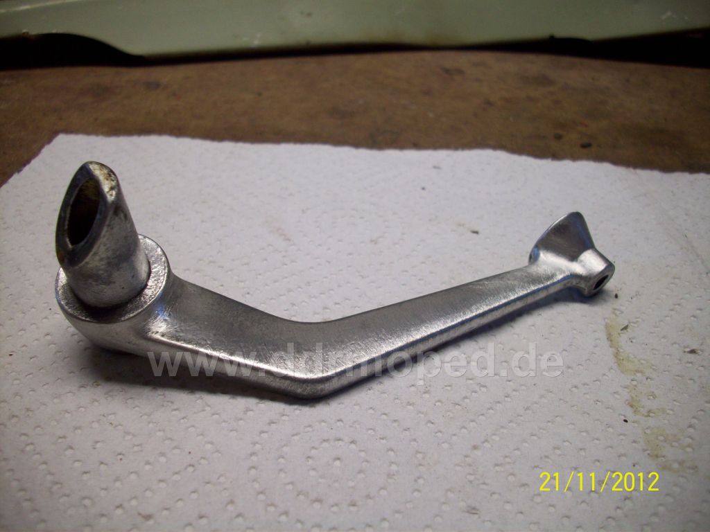

Spiegelarm mit der Nylonbürste abgeschliffen:
Gruß Ronny
TS 150 Bj. 75 blau klick

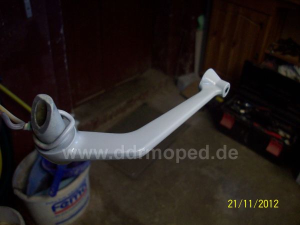

und grundiert.
Gruß Ronny

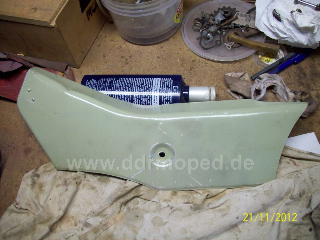

Außerdem hab ich diese Woche noch ein linkes Seitenblech ergattert, aus Alu.

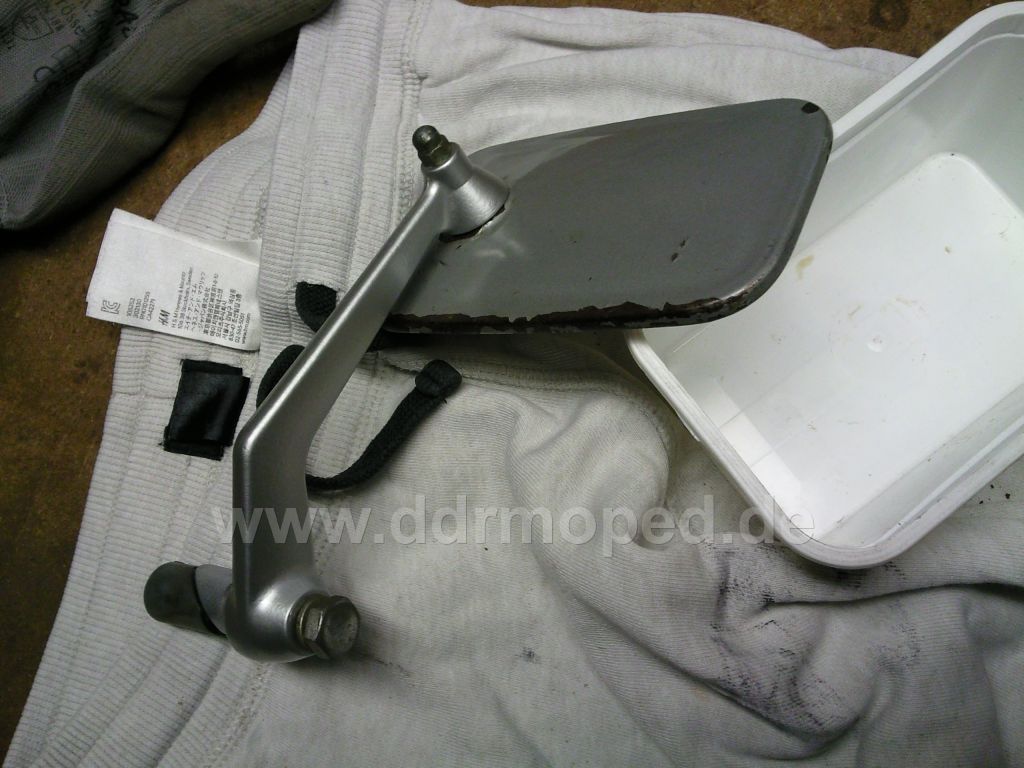

Der Spiegel ist wieder komplett:
Gruß Ronny

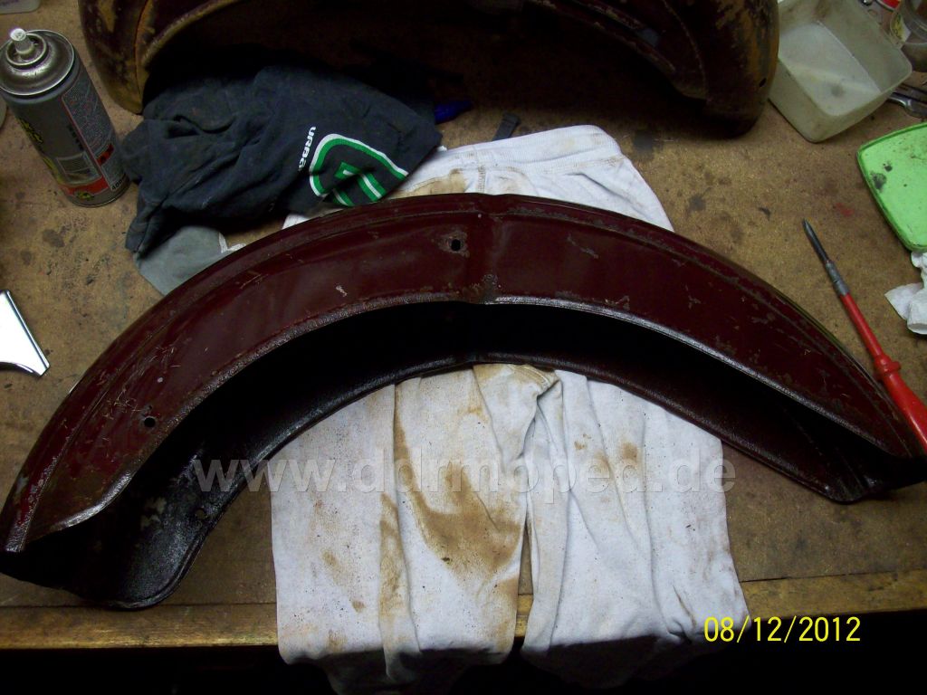

Vorderkotflügel gereinigt und mit Owatrol behandelt:
Gruß Ronny

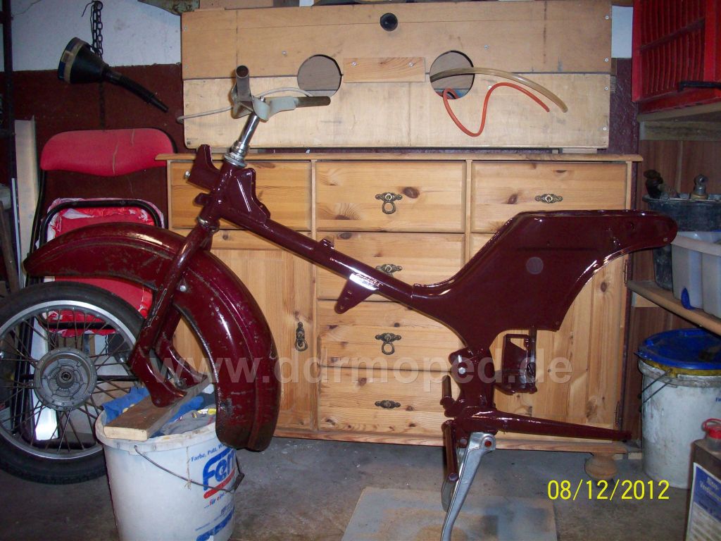

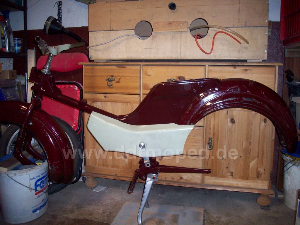

Aluniete werden bestellt. Hab den aufgehübschten Hinterkoti angebaut, ich weiß nicht , neu lackierter Rahmen und Patinablech passen so garnet zusammen. _uhm.gif
Gruß Ronny
