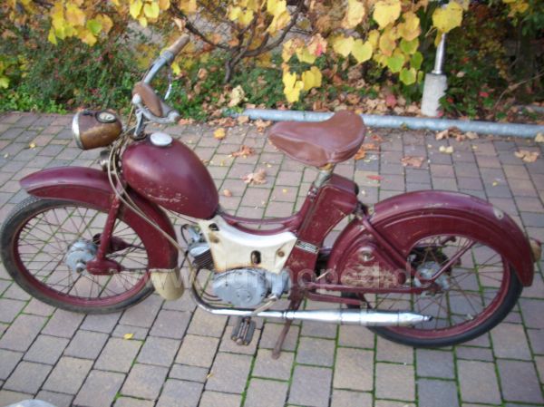

So heute am Alberthafen hat mich mal wieder die "Sucht" gepackt und ich musste zu diesem Stück ja sagen wink.gif
Der SR 2 ist Bauhjar 58 und wie man teilweise sieht, wurde er mal überlackiert. Dabei wurden die Stellen, die man schlecht erreichen konnte auch nicht mit lackiert, so dass man an einigen Stellen den schönen originalen Lack sehen kann...
Mein Ziel ist es, den Essi wieder original aufzubauen und zum laufen zu bringen, den alten Lack entfernen und dann einfach Spaß an diesem tollen Fahrzeug zu haben smile.gif

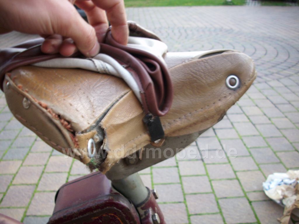

Der Sattel besitzt einen Überzug unter dem sich der originale Sitz befindet. Leider ist dieser schon etwas zerstört, aber ich hoffe, da kann man noch was retten. Das Grundgestell das Sattels ist schonmal okay und hat keine weiteren Beschädigungen smile.gif

Wie schon oben beschrieben ist der Essi komplett überlackiert wurden. Der darunter liegende Lack ist meiner Meinung nach noch gut in Schuss. Man sieht sogar, das die Wasserabziehbilder vorhanden sind _clap_1.gif

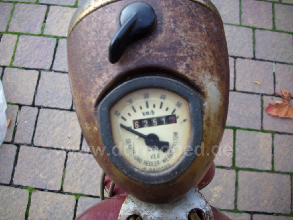

Der verbaute Tacho... Scheint ja jemand viel damit Unterwegs gewesen zu sein smile.gif

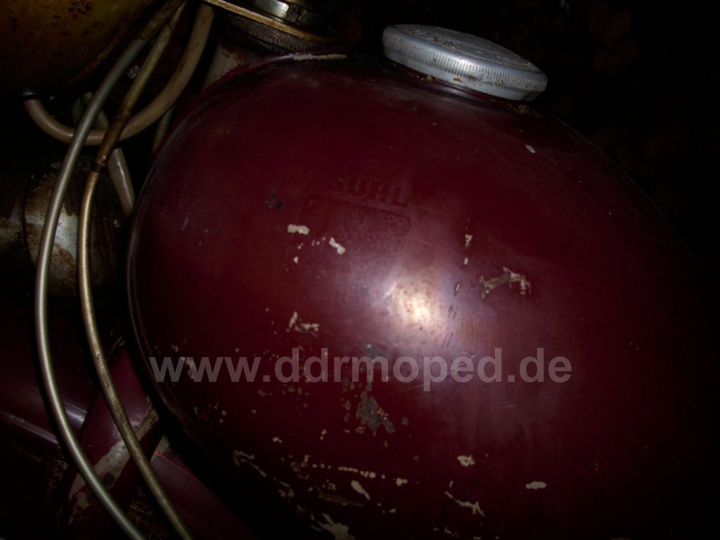

Hier sieht man nochmal deutlich den originalen Lack unter dem überlackierten Maron wink.gif

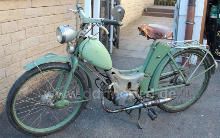

So und zu guter letzt die "Hinterpartie" smile.gif Auch da sieht man noch das Wasserabziehbild, sowie die original Farbe wub.gif So jetzt könnt ihr euch nochmal auslassen, bevor ich euch hier mit Fragen überhäufen werde wink.gif
