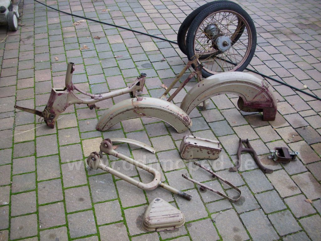

Grundmann
Geschrieben am: 24.10.2012, 18:09
Beiträge: 990
Mitgliedsnummer.: 3276
Mitglied seit: 06.04.2010

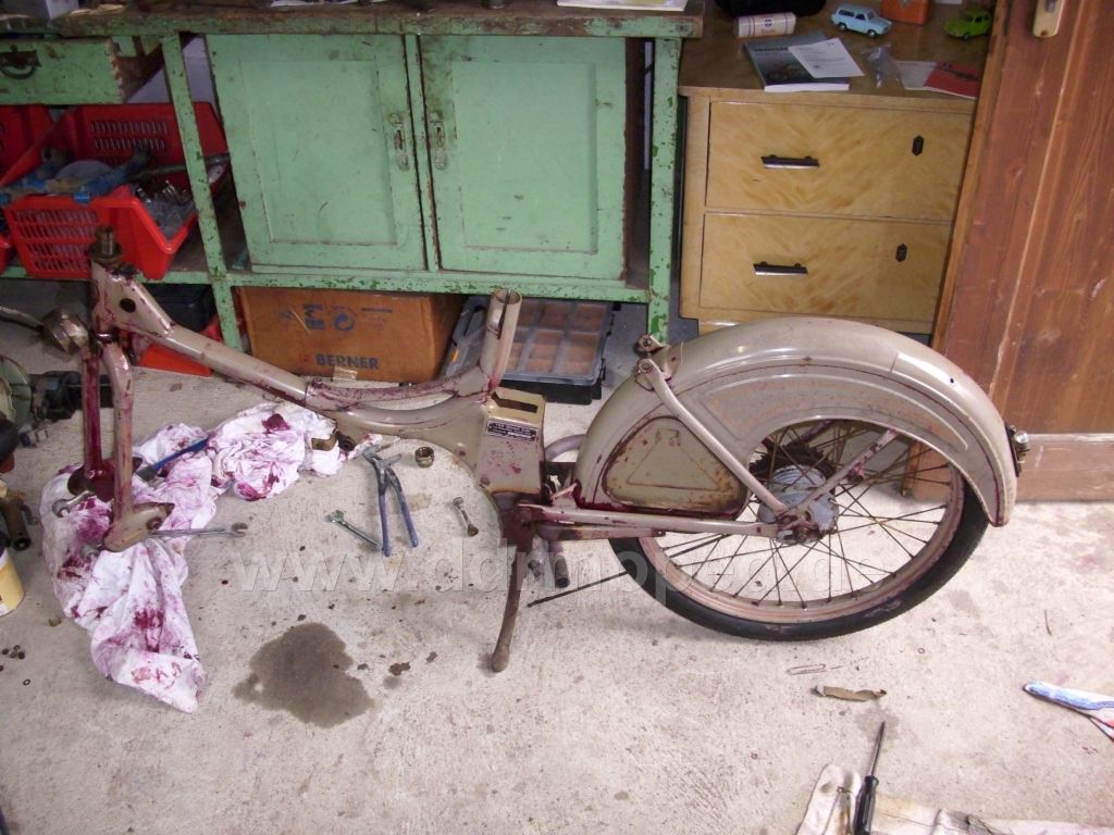

Ich habe zuerst die Teile grob im montierten Zustand von der Farbe beifreit. Danach habe ich alle Teile vom Rahmen entfernt und erst einmal den groben Dreck abgespritzt biggrin.gif

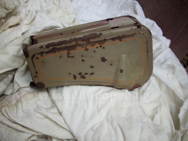

Grundmann
Geschrieben am: 24.10.2012, 18:16
Beiträge: 990

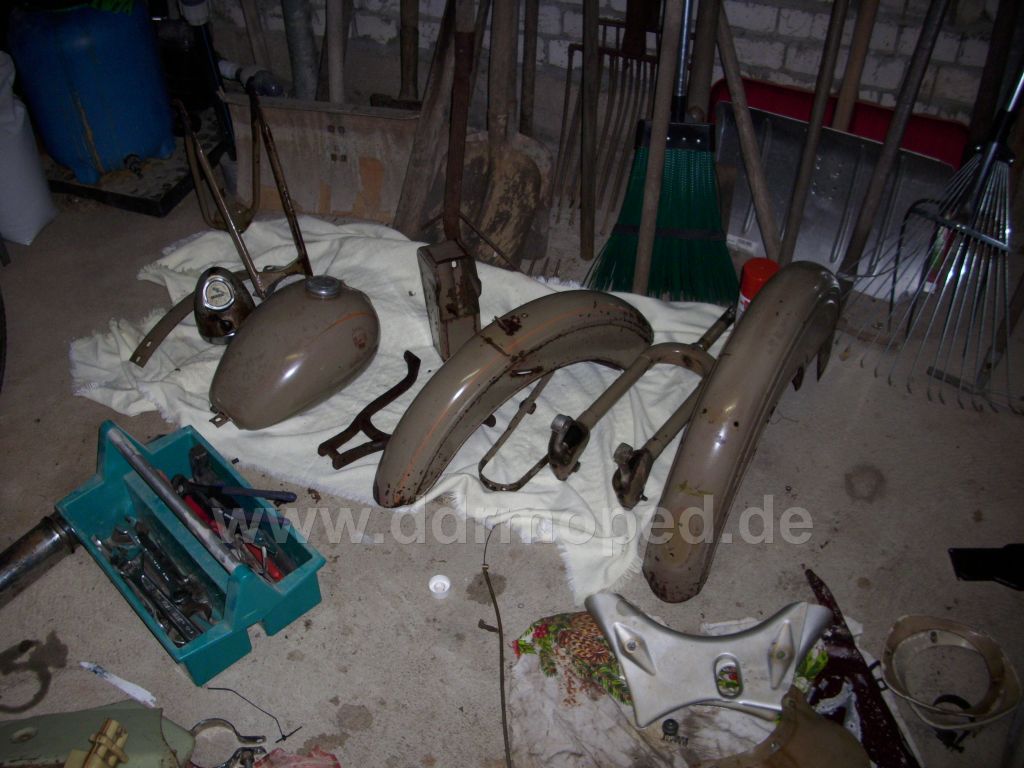

Danach wurden die Teile nochmal mit Abbeizer behandelt um den restlichen Lack zu entfernen...

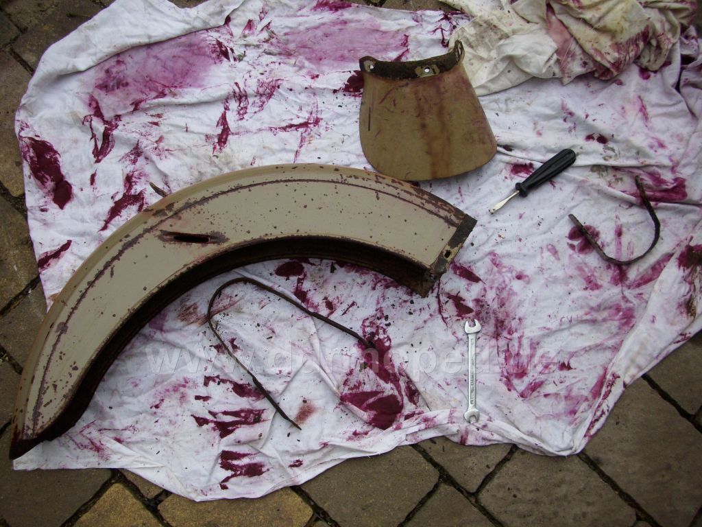

Grundmann
Geschrieben am: 24.10.2012, 18:17
Beiträge: 990

Grundmann
Geschrieben am: 24.10.2012, 18:19
Beiträge: 990

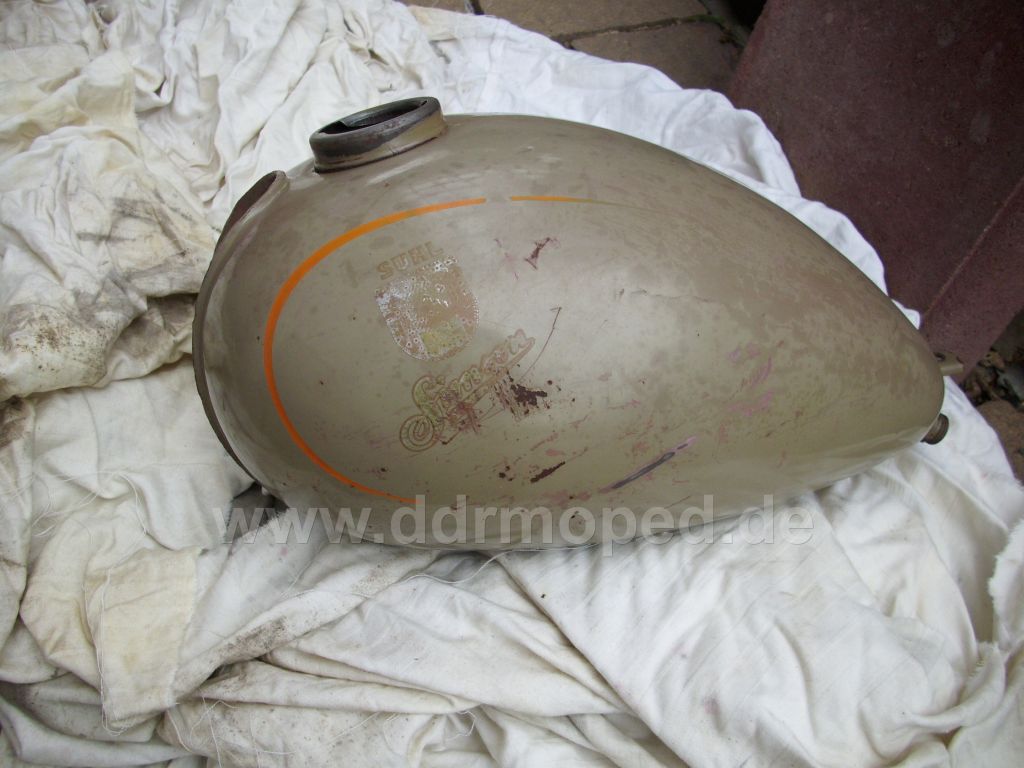

Und so sieht es dann aus, wenn die jeweiligen Teile komplett gesäubert sind. Ich find den Lack einfach klasse! thumbsup.gif

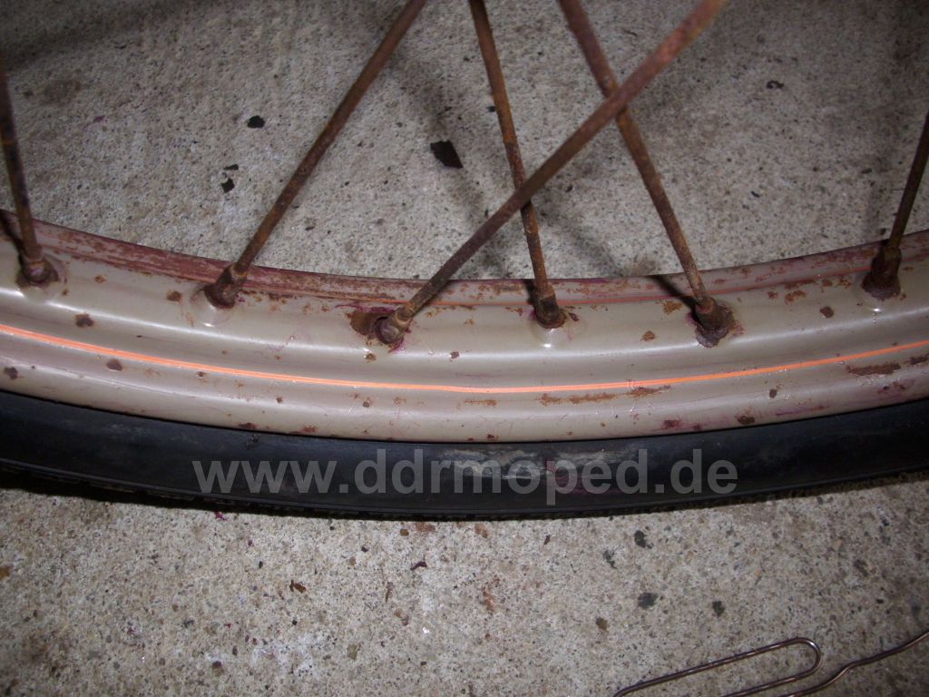

Selbst der Lack auf den Felgen ist in einem erstaunlich guten Zustand smile.gif

So und nun liegen die Teile mit Owatrol behandelt da und warten darauf wieder zusammen gefügt zu werden...

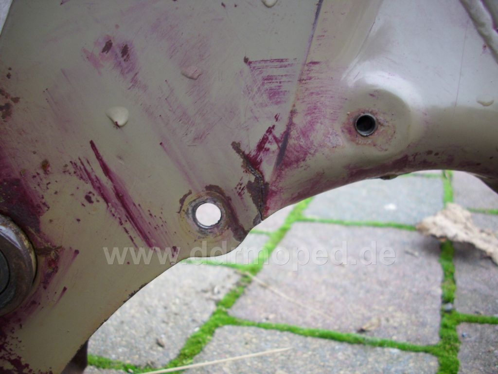

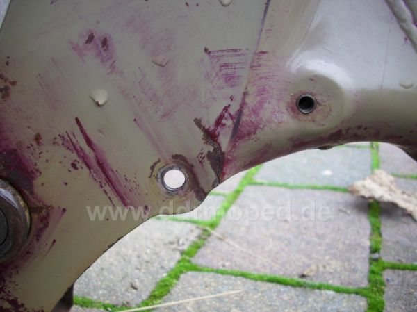

Ein Problem gibt es allerdings doch, aber da habe ich heute von meinem Mopedhändler erfahren, dass es ein häufiges Problem sei. Ein Riss im Blech dry.gif Aber naja, zum Glück kann man da ja einfach den Riss wieder zuschweißen smile.gif

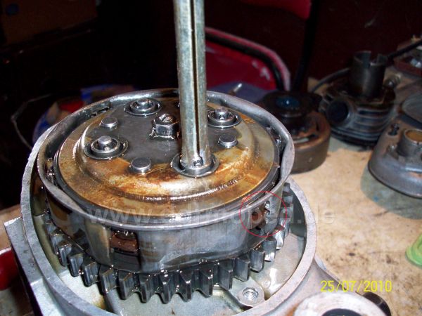

Lang lang ist´s her, da wurde hier mal was geschrieben, nun ist es wieder soweit und ich kann vermelden, dass der Essi komplett fertig ist smile.gif
Der Motor ist aus der Werkstatt wieder zurück, alles fertig zusammen gebaut, lediglich einen Gepäckträger sowie den Werkzeugkastendeckel (der gerade bei Jörg ist) muss noch organisiert werden. Das stört aber nicht für eine morgige Ausfahrt, wo dann auch endlich die Bilder folgen smile.gif
Eine letzte Frage hätte ich allerdings noch. Und zwar war am Anfang das Problem, dass wenn ich z.B. den 1. Gang einlegen wollte, es geknallt hat, der Essi ging aus und der Gang war drinn. War dann nochmal in der Werkstatt gewesen und sie haben die Kupplung nachgestellt (jedoch nicht dort ausprobiert ob es geht). Als ich zu Hause angekommen war, wollte ich es nochmal probieren, jedoch war da genau das selbe wie am Anfang. Doch diesmal konnte ich die Verstellschraube für die Kupplung raus drehen, womit und ein fast reibungsloses Schalten möglich ist. Es macht wirklich nur noch minimal Klack.
Da müsste ich sozusagen, nochmal was an der Kupplung im Motorraum einstellen der? Kann mir jemand vielleicht erklären, wie dies von statten geht? Wenn ich mich nicht ganz irre, erst mal wieder die Verstellschraube oben ganz rein drehen und dann im Motor die die Mutter lösen und die Schraube dann nach rechts drehen?
Mich wundert es eben, das es nicht funktioniert hat, als sie es mir in der Werkstatt eingestellt hatten _uhm.gif
Gruß Max

Die Kupplung trennt bei dir nicht richtig. Einstellen kannst du oben am Hebel das Spiel, wenn das nicht möglich ist dann unten am Motor. Der Seilzug betätigt im Motor die Druckstange und die wiederum die Druckplatte, in der sitzt die Einstellschraube. Die drückt gegen die Druckstange, damit wird sozusagen die Grundeinstellung vorgenommen. Ich hoffe es ist einigermaßen verständlich.
Wenn die Kupplung trotz richtiger Einstellung nicht trennt haben sich wahrscheinlich die Kupplungsscheiben in den Korb eingearbeitet. Siehe Bild.
Gruß Ronny
