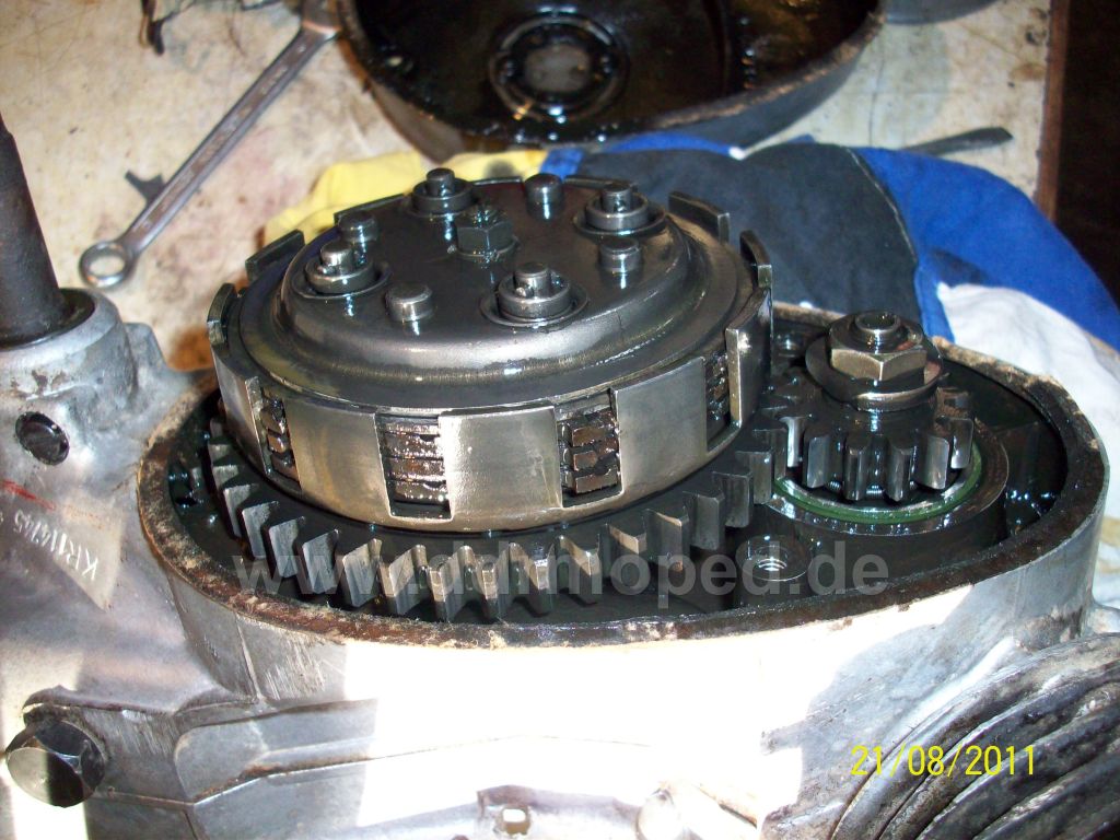

Besser is der Kupplungskorb sieht so aus:
Hier sind nur die Scheiben hin. Die Scheiben sollen sich axial bewegen ohne zu großes Spiel radial, denn dann schlagen sie die Kerben in den Kupplungskorb. Hängen die Scheiben dann in den Kerben trennt die Kupplung nicht.
(Steht alles irgentwo im Forum, wer sucht der findet, vielleicht)

Auf dem Bild ist auch gut die Einstellschraube zu sehen in der Mitte der Druckplatte. Die Druckstange drückt quasi von unten die Druckplatte hoch. Mit der Schraube stellt man das Spiel am unteren Kupplungshebel ein wo der Bowdenzug eingehangen wird.

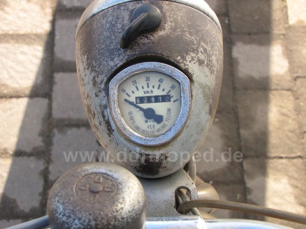

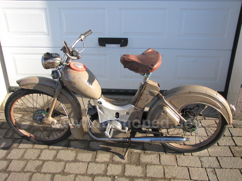

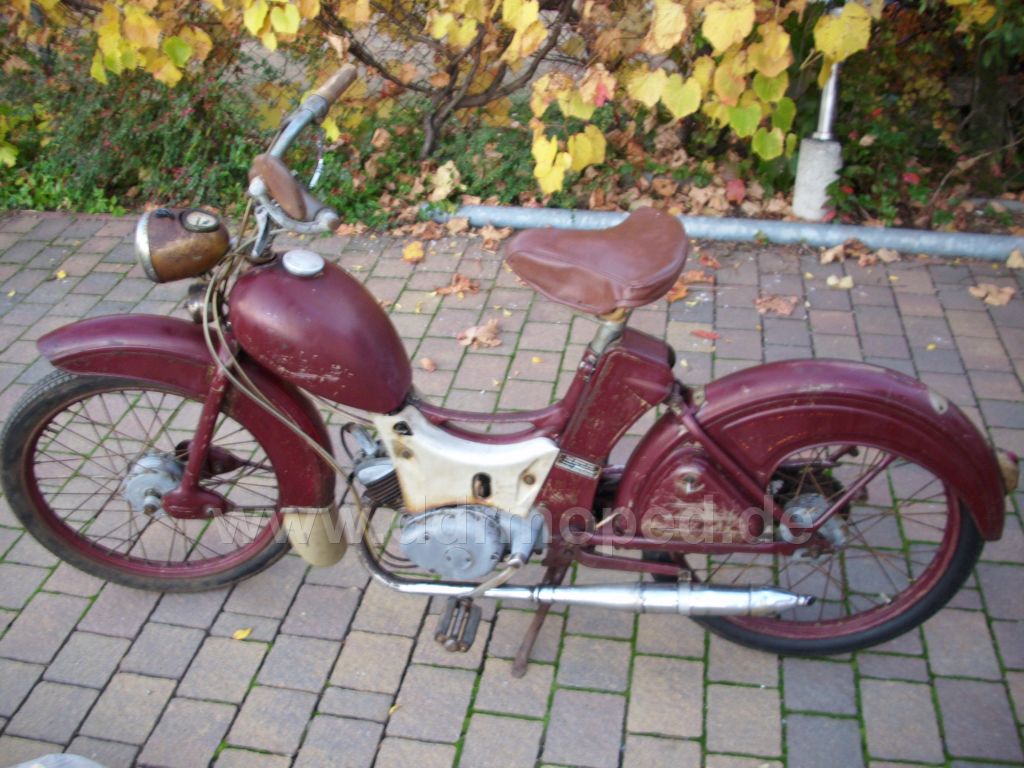

So jetzt ist es endlich soweit. Pünktlich zum Saisonstart ist der Essi fertig geworden thumbsup.gif Viele Stunden, Geld und Owatrol ist geflossen, bis er jetzt komplett funktionsfähig genutzt werden kann.
Der Motor wurde komplett regeneriert. Schlösser wurden erneuert, Elektrik richtig verkabelt und alles ordentlich von der alten Farbe gesäubert und mit Owatrol behandelt. Viel Arbeit steckt drinn, jedoch bin ich der Meinung, dass es sich gelohnt hat smile.gif
Hier nochmal der Vergleich vorher -> nachher

Der Sattel wird noch von einem alten Sattlermeister neu bezogen. Der fehlende Gepäckträger wird nachgerüstet, sobald ich fündig geworden bin wink.gif

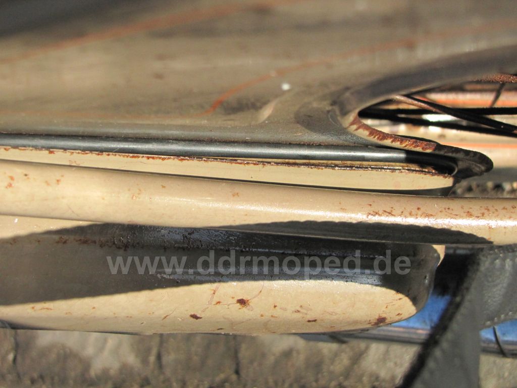

Eine Frage habe ich allerdings noch. Und zwar geht es um den Werkzeugkastendeckel. Ist es normal, dass dieser unter einer ziehmlich großen Spannung nach oben gedrückt werden muss? Ich meine es hält, habe nur keine Erfahrung damit wink.gif Und der Spalt ist meiner Meinung nach auch ganz schön groß hmm.gif

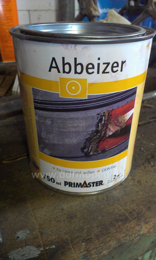

Tino, die besten Erfahrungen habe ich mit Faust vom Praktiker gemacht!
warte bis es aufblüht, dann geht die Farbe top ab! Mal dauert es 5min, mal 2h!

Dein Werkzeugkastendeckel braucht noch etwas Zuwendung. Der Gummi soll ja als Dichtung funktionieren und das tut es im Augenblick bei deinem Gefährt nicht.Da wirst du wohl noch etwas nachbearbeiten müssen und zu groß sollte der Druck zum Verschließen auch nicht sein, da sonst bei eventuellen Erschütterungen der Deckel "abspringt".

So schaut er aus. War ausm Globus Baumarkt und muss eigentlich nur so 10 min einwirken, danach einfach mitn Tuch abwischen. Wenn es noch nicht reichen sollte, einfach nochmal ne Lage drauf wink.gif

Ich hab mir heute fix was aus der Baywa geholt, weiss jetzt nicht wie er heisst. Es zeigte schon nach 5 min Wirkung. Alles ging ab bis zum blanken Metall.
Noch ne Frage, kann es sein das so ein Abbeizer innerhalb von einer Stunde trocknet, ich mein so, daß auch die Farbe wieder mit fest wird?

Das ist vielleicht ein brutales Zeug, es heisst "avania" und holt alles runter, dauert auch höchstens 5min bis es "aufblüht" ... leider kommt die Linierung und die Wappen gleich mit runter mad.gif
