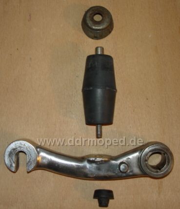

Nun ist mir allerdings aufgefallen, dass mein Vorderrad ziehmlich außermittig in der Spur sitzt. Mein Mopedhändler meinte, dass es die Gummi Federelemente sein, da diese auch unterscheidlich weit raus schauen.
Hat von euch schonmal jemand solche Dinger im internet bestellt? Das günstigste Angebot war das Gummi Federelement. Vielleicht hat ja jemand schon Erfahrung damit und kann mal berichten hmm.gif

Ich hab meine Gummiefederelemente hier aus dem Shop "Klick". Bin damit zufrieden.

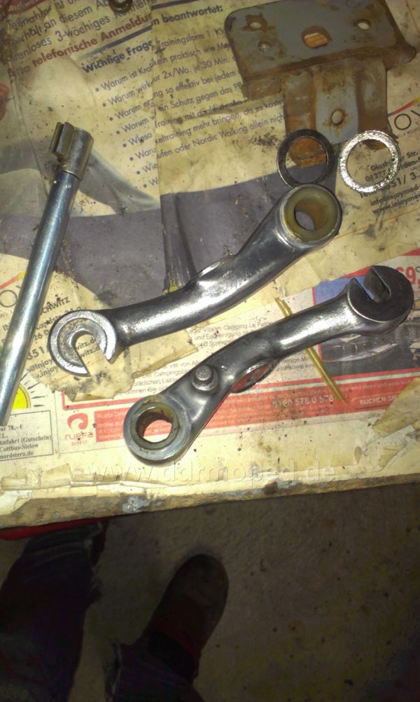

So ich heute mal die alten Federelemente entfernt und alles mal schön aufgehübscht. Aufgefallen ist mir dabei, dass sich der rechte vom linken Untersatz (weiß nicht wie das Ding heißt rolleyes.gif ) unterscheidet.

Außerdem ist auch die Aufnahme in der Schwinge unterschiedlich. Doch ich glaube, dass da nichts verbogen ist, sondern das so sein muss, auch aufgrund der " Untersätze" ?! happy.gif

Das Ding ist der Schwinghebel. Der rechte hat die Führung für die Bremsplatte. Ohne das würde sich die Bremse verdrehen.

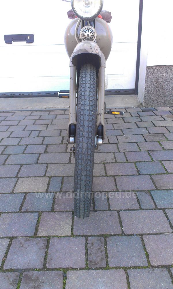

So ich habe die neuen Gummipuffer eingebaut, jedoch bin ich immer noch nicht richtig zufrieden dry.gif
Mein Problem:
Das Rad sitzt schräg zwischen der Gabel (auf dem Bild leicht zu sehen, ich habe aber irgendwie das Gefühl, dass es manchmal noch extremer ist (vielleicht aber auch nur Einbildung)). Und desweiteren sitzt das Rad zu weit rechts (aus Sicht von vorn). Das Problem habe ich jetzt etwas behoben, in dem ich noch 2! Unterlegscheiben mit auf die Seite dazu gepackt habe, dadurch ist alles weiter nach links gerutscht.
Ja das was mich aber eben am meisten ankotzt, ist dass das Rad so schief drinn sitzt und ich nicht weiß, woran es liegen soll _uhm.gif

Die Gummielemente haben in der Gabel Gegenlager (im Bild oben).
Vielleicht fehlt da eins auf einer Seite.

Du meinst die kleine Metallhülse?

Ja, diese Metallkappen.
Stecken sie unterschiedlich tief drin?
Vielleicht auf einer Seite sogar 2 Stück?
Miss mal nach, ob die Anschläge für die Gummis in der Gabel gleich tief sind.
Wenn sie gleich sind, kommen nur noch ausgeschlagene Schwingenlagerungen oder gar ein verbogener Schwingenhebel in Frage.
