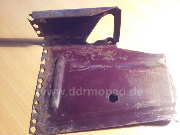

Alexander, du hast Recht. Und weil es so viel Spaß macht, habe ich mir heute gleich das nächste Teil vorgeknöpft. Jetzt muß ich mir wohl langsam mal einen Termin beim Schweißer holen. So wichtige Sachen mach ich nicht alleine.

Ist der Boden des Batteriefachs noch gut in Schuss ? Wenn da die Gummiplatte mal vergessen wurde und der Säurestand zu hoch war, dann sah irgendwann auch der Boden aus wie Schweizer Käse . ph34r.gif

Ich finde ja, der Boden des Batteriefachs sieht auf dem Bild gar nicht schlecht aus. Da bin ich mit meinem Augenarzt ganz einer Meinung. laugh.gif

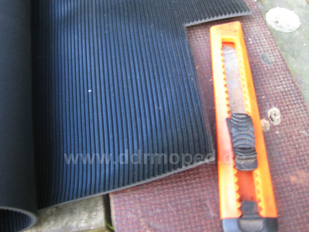

QUOTE (domdey @ 27.11.2012, 22:20)
Alex , was ist das denn für eine Gummiplatte ? Bei meinem 74er steht die Batterie direkt auf dem Blech ...? hmm.gif

Die Gummiplatte ist in etwa so groß wie deine Batterie und die befindet sich darunter um Vibrationen abzufangen. Die Platte ist ca. 2mm dick und einfach selber zu bauen. Vermutlich hält die Batterie so auch länger, weil die bei kälte und harten Erschütterungen gerne mal aufplatzen wink.gif

Der Batterieboden ist noch in Ordnung. Aber der andere war nichts mehr wert. Deshalb ja auch der große Aufwand.

Danke dir , Moritz !
Ich kann das Gummi allerdings weder im 64er noch im 74er Ersatzteilkatalog finden ...
wie kommts ?

Ähhh, ich glaube dein Augenarzt sollte da mal einen Kollegen aufsuchen und du solltest dich dort vielleicht auch noch mal auf den Stuhl setzen. Wo siehst du denn einen Batterieboden?

Don Raphaele : Ich behaupte hier mal steif und fest, wie ein Leutnant bei Fritzens Grenadieren, dass im '74er ET-Katalog die Gummiplatte für Batterie verzeichnet ist ! Das trifft für den Staribert genau so zu, wie für die Schwalli . wink.gif
Habe mir solche Unterlagen aus Feinriefengummimatten geschnitten. thumbsup.gif

Völlig Wurscht wink.gif , greif einfach wie Alex zum Teppichmesser und mach den "Schlitzer". Das ist auch original "DDR"
Ich hab mir meins auch selber aus einem alten Schwalben-Trittbrettbelag geklöppelt. Das Material ist jedenfalls das passende. Notfalls geht da aber auch irgendeine andere Gummiunterlage, z.B. ein Stück alter Schlauch vom LKW-Reifen oder ähnliches ... meine ich jedenfalls. wink.gif

Sach bloß, da ist gar kein Bodenblech am Batteriefach dran?
Na das hätte ich nun aber nicht gedacht, zumal ich auf dem Foto doch mindestens 27 Stück davon sehe. Komisch! hmm.gif
Da werde ich wohl meinem Augenarzt die nächste Rechnung gewaltig kürzen müssen. wink.gif

Habe das Ding schon eingebaut , hatte noch ein passendes Stück Gummi da .
