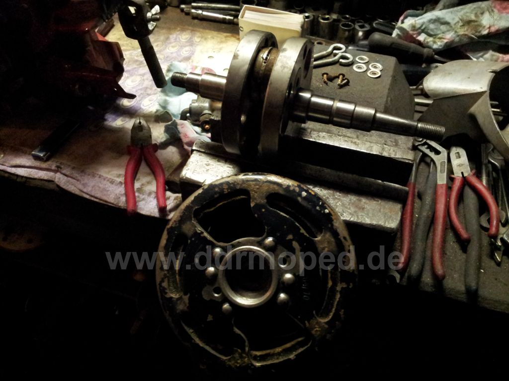

Da es ja jetzt die ganze Zeit um diese Gummimatte ging, die ich ja eh nicht brauche, mal was neues.
Ich habe dieses Wochenende etwas schönes bekommen. Eine Kurbelwelle passend zum Polrad, welches ich noch liegen hatte. Danke Mario.
Grüße Gerald

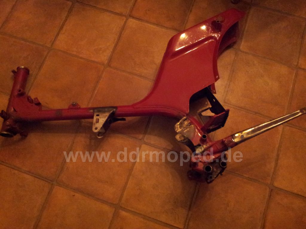

Heute bin ich wieder einen Schritt weiter. Danke an Markus.
Der Rahmen wurde wieder zum Leben erweckt. Es wurden alle Teile fein säuberlich wieder angebracht. An manchen Stellen war das gar nicht so einfach. Batteriekasten und Schutzblech stellten sich ganz schön stur.
Da sieht mal mal, was man mit jahrelanger Berufserfahrung alles erreichen kann. Nochmals Danke Markus.
Grüße Gerald

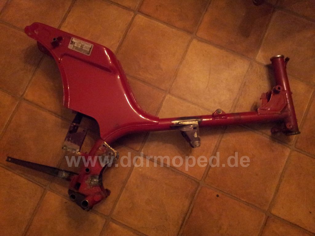

Mopedtobias
Geschrieben am: 29.12.2012, 22:15
Beiträge: 1756
Mitgliedsnummer.: 341
Mitglied seit: 08.10.2006
War ganzschön was los heute an Dreh und Werkbank. Das Ergebnis kann sich sehen lassen. Der Rahmen ist wieder im ursprünglichen Zustand. Hat Spaß gemacht, dem seltenen Stück, die fehlenden Teile zu verpassen. Die Kickstarterwelle ist auch wie neu geworden. Gerald, jetzt bist du am Drücker. Wann ist Stapellauf? tongue.gif
Gruß Markus

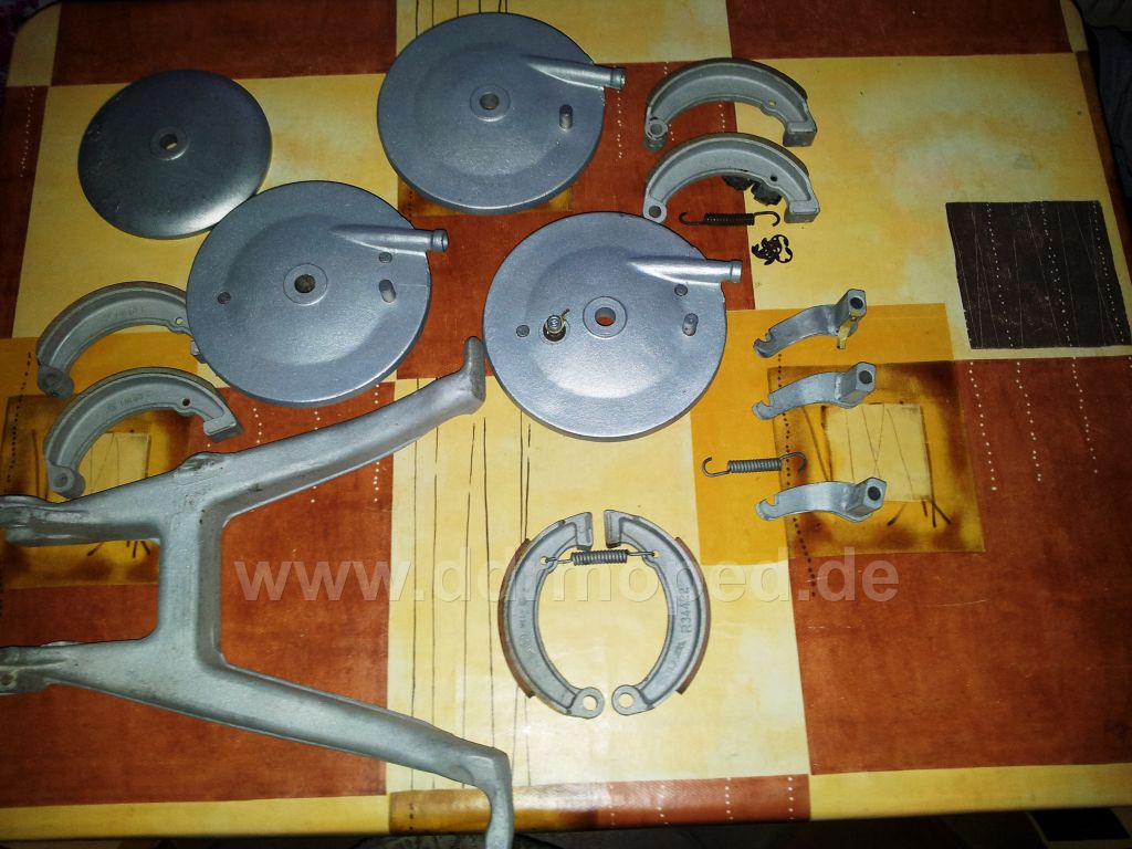

Tino war heute bei mir. Er hat mir für Schlechtwettertage etwas zum basteln gebracht. Und er hat auch gleiche die ganzen Blechteile zum strahlen mitgenommen.
Es geht vorran.
Grüße Gerald
Geschrieben am: 02.02.2013, 16:29

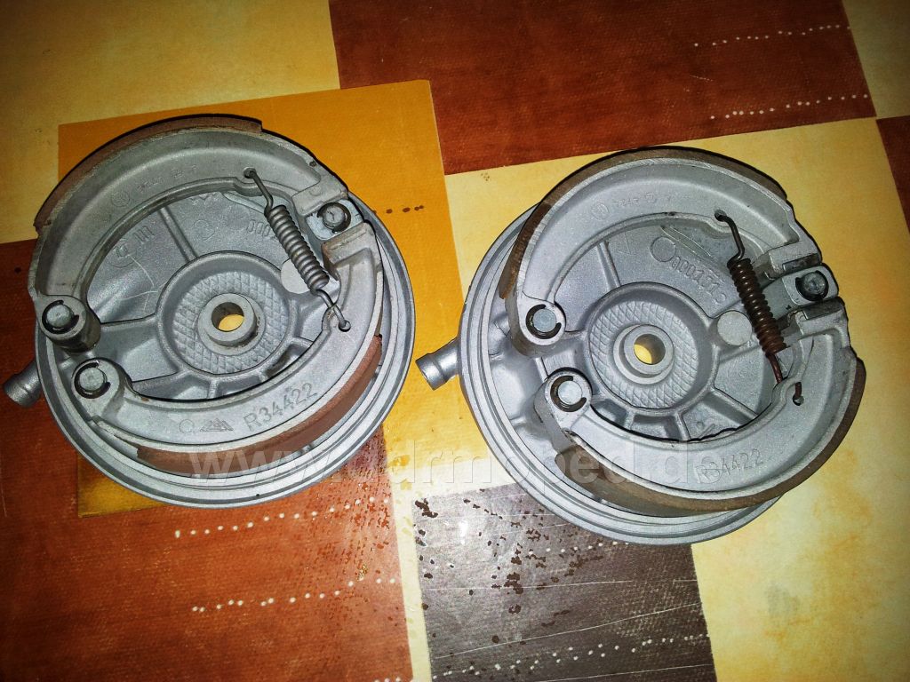

Geschrieben am: 03.02.2013, 20:36
Beiträge: 2713
Mitgliedsnummer.: 1154
Mitglied seit: 06.03.2008
Beim Zusammenbau der Bremsankerplatten ist mir heute aufgefallen, dass die Bolzen für den Bremsnocken und die Bremsbacken bei der etwas älteren Ausführung ca. 1 mm stärker sind.
Demzufolge ist ein Vertauschen der Teile nicht möglich gewesen. Man lernt eben immer wieder was neues dazu.
Vielleicht erkennt man es ja auf dem Bild.
Grüße Gerald
