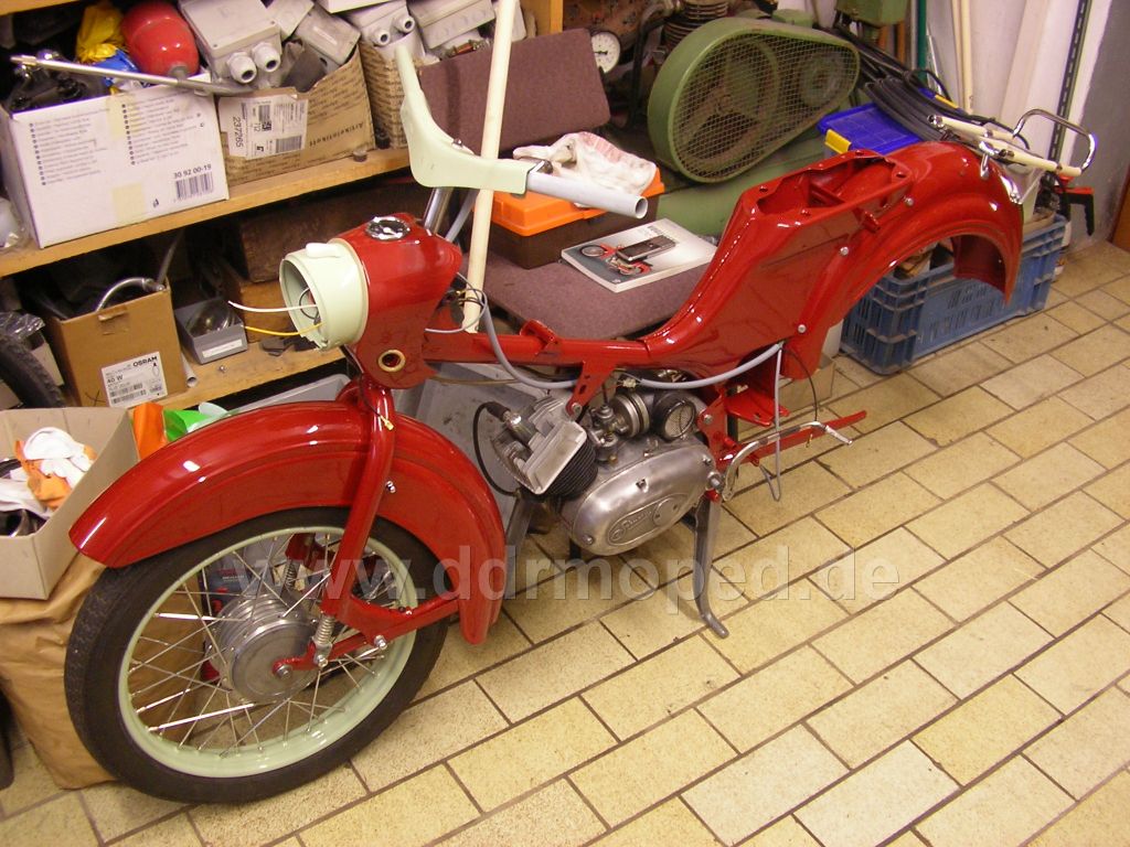

Hochzeit des überarbeiten Herzes und der Kabelbaum ist auch schon verlegt.

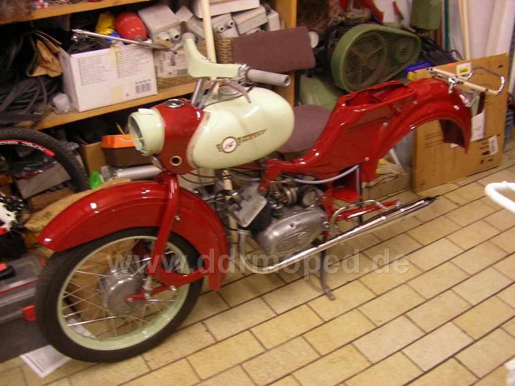

Lenker, Lampenmaske, Gepäckträger und Rücklicht haben auch ihren Platz gefunden.

Jetzt sind die Amaturen mit Hebeln für Schaltung und Gas verbaut. Schaltzug, Gaszug und Kupplungszug sind auch verbaut. Ich hatte mir Heute zum Ziel gesetzt das Herz schon mal schlagen zu lassen und da hab ich mal schnell den Startank gegriffen. Auspuff dran, Getriebeöl rein, Benzin drauf kurz getuppft, Starterklappe gezogen, Zündung an 5 mal gekickt und siehe da das Herz schlägt und läuft schön. Das war es erstmal bis dahin.

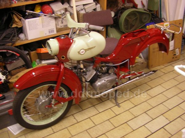

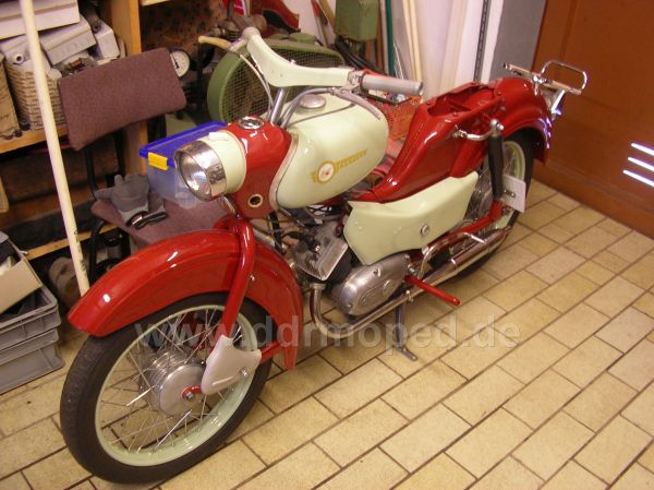

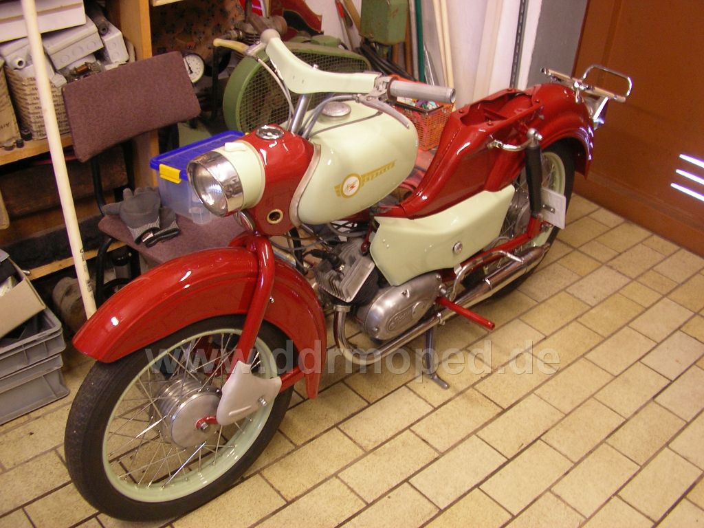

Aktueller Stand vom Spatz. Es fehlen noch ein paar Kleinigkeiten.

Gute Arbeit, aber wieso hast du den kurzen Auspuff genommen.Es wird dir an Leistung fehlen.
Hat mein Vater auf einen Teilemarkt gekauft. Ich ware zu dem Zeitpunkt an einen anderen Stand. Vorher hatte ich auch den kurzen dran und er lief gut damit.

Auf der 1. Seite, wo du den zerlegt hast, war es der richtige.
Stimmt. da werde ich auf der Oldtema den langen kaufen.

... und mit dem 320mm-Krümmer komplettieren ! Dann passt's wirklich perfekt . thumbsup.gif
Ansonsten : Grossartig !!! _clap_1.gif _clap_1.gif _clap_1.gif

Den Krümmer kann ich ja noch auf 320mm kürzen das ist kein Problem. Ja ich weiß wegen den Motor aber der bleibt drin der ist ja auch regeniert worden.
