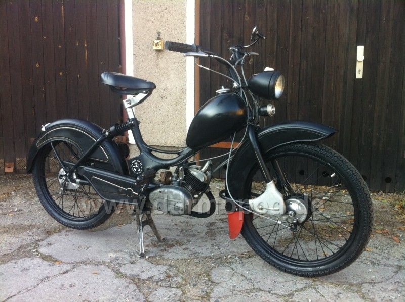

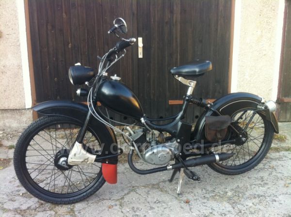

Schalter ist dran und öldicht am Kupplungsdeckel isser nur auch.
Fehlt mir nur noch die passende Tachowelle. Ich habe den schwarz-weißen runden Tacho, nur mit 50 statt 60kmh-Skalierung bei den ersten KR51; zwar habe ich eine Welle, die paßt aber nicht. Welche brauche ich denn da?
Hoffentlich wird der Aufschrei von wegen "das ist ja nicht original" nicht zu laut... biggrin.gif

Geschrieben am: 13.11.2012, 16:55
Naja, die Idee und das Gesamtkonzept ist schon in Ordnung. Aber es gibt einige Sachen die optisch überhaupt nicht zueinander passen. Der rote Spritzschutzlappen geht garnicht, der sollte braun werden ebenso wie der Sattel, passend zur Werkzeugtasche. Auf den Tank muss was mit Airbrush drauf und das vordere Schutzblech sollte auch wieder ne Linierung bekommen, nur hinten sieht wie "nicht fertig" aus.
Allgemein verträgt das Konzept noch etwas mehr Chrom, aber da willst du es bestimmt auf vorkrieg trimmen, oder?

QUOTE (ddrschrauber @ 13.11.2012, 16:55)
Kommt Zeit, kommt Tat.
Habe das Gerät ja so in der Farbe gekauft habe, nur eben nicht fahrbereit und ohne funktionierende Elektrik.
Das vordere Schutzblech kriegt auch noch seine Linierung, das steht schon fest, und auf den Tank kommt auch noch was. Der Sattel gefällt mir auch nicht wirklich, federt aber sau gut und ist ganz bequem auch wenn er nicht so aussieht, mal sehen was ich damit mache. Die Tasche ist übrigens eine Hufeisentasche aus dem ersten Weltkrieg. Mehr Chrom soll eigentlich nicht dran, evtl. noch die Motor/Vergaserbleche in Mattsilber oder auch schwarz, aber erstmal muß ich zwei brauchbare auftreiben. Der rote Spritzlappen bleibt aber so, der gefällt mir ph34r.gif der ist aber auch neu und wird noch etwas altern... Freue mich auf noch weitere Anregungen... smile.gif
