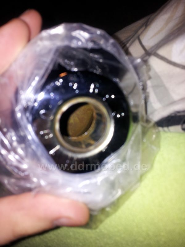

Hier nochmal ein paar Bilder von dem Auspuff denn ich jetzt habe.
Meine Kolbenringe klingeln nicht!!

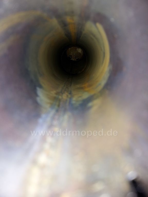

Bild 2
Nicht versänkte Schweißnat

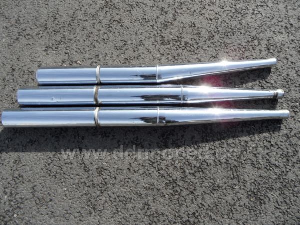

Bild 3
Leider etwas unscharf

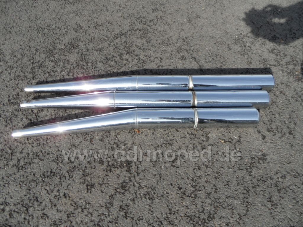

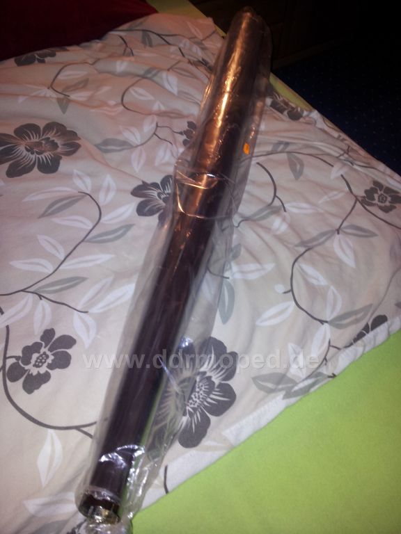

Also Dein Auspuff ist definitiv ein Nachbau, erkennt man schon an der Verpackung.
Hier mal die unterschiedlichen ETZ Modelle:
langer - ETZ 250
mittlerer - ETZ 250 spätere Ersatzteilvariante
kurzer - ETZ 251
Die Stempelung kam erst bei der ETZ 251!
Wären ev. auch abzugeben.
Grüße Peter
