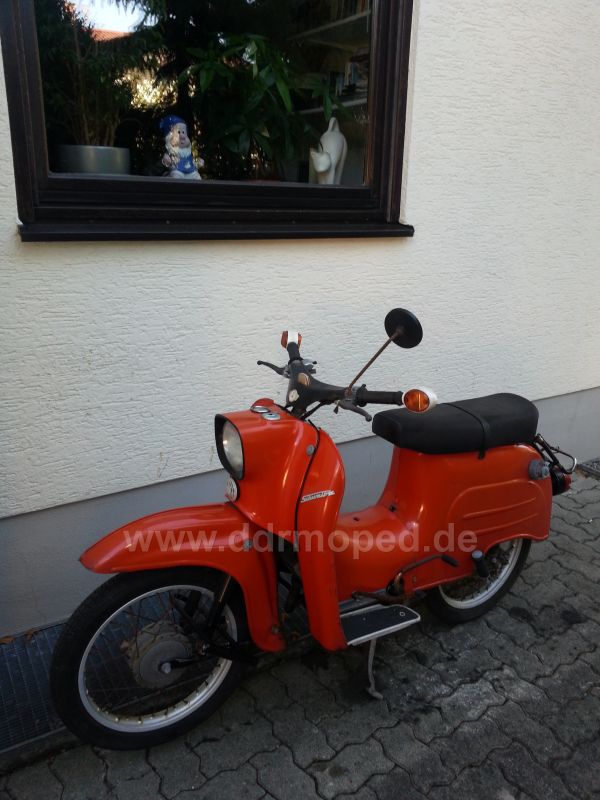

Nun bin ich seit ein paar Tagen stolzer Besitzer einer Kr51/2 L von 1981 mit erst 5000km.
Der Zustand ist original aber leider auch ziemlich fertig.
Sie stand wohl jahrelang leider unter einer Plane. cry.gif Sie scheint aber unverstellt zu sein und war laut Polizei noch nie seit der Wende angemeldet.
Mein Problem ist, der Motor scheint fest zu sein.
Sie kuppelt und schaltet normal. Aber Kickstarter bewegt sich logischer Weise nur ausgekuppelt.
Auch der Gasschieber des Vergasers ist fest, ist aber hoffentlich nicht das größte Problem.

Deine Schwalbe sieht doch optisch richtig gut aus! Ich kann vom angeblich schlechten Zustand nix erkennen _uhm.gif
Ne, ne ich mach nichts neu.

Deine Schwalbe schaut übrigens klasse aus! Tollter Originalzustand. thumbsup.gif
Ein bisschen polieren, technisch überholen und die Schwalbe schaut fast aus wie neu. smile.gif
