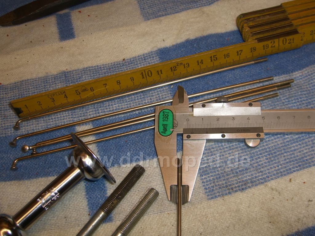

Die Speichen müssen ca 180mm und 2,7mm stark sein _clap_1.gif So hab ichdie mit mein Fahrradhänder des Vertauen gemessen. _clap_1.gif
Ich gugg am WE mal nach.

Ich glaube aber, dass ich bei meinen zerflexten Speichen ca. 190mm Länge ausgemessen habe.

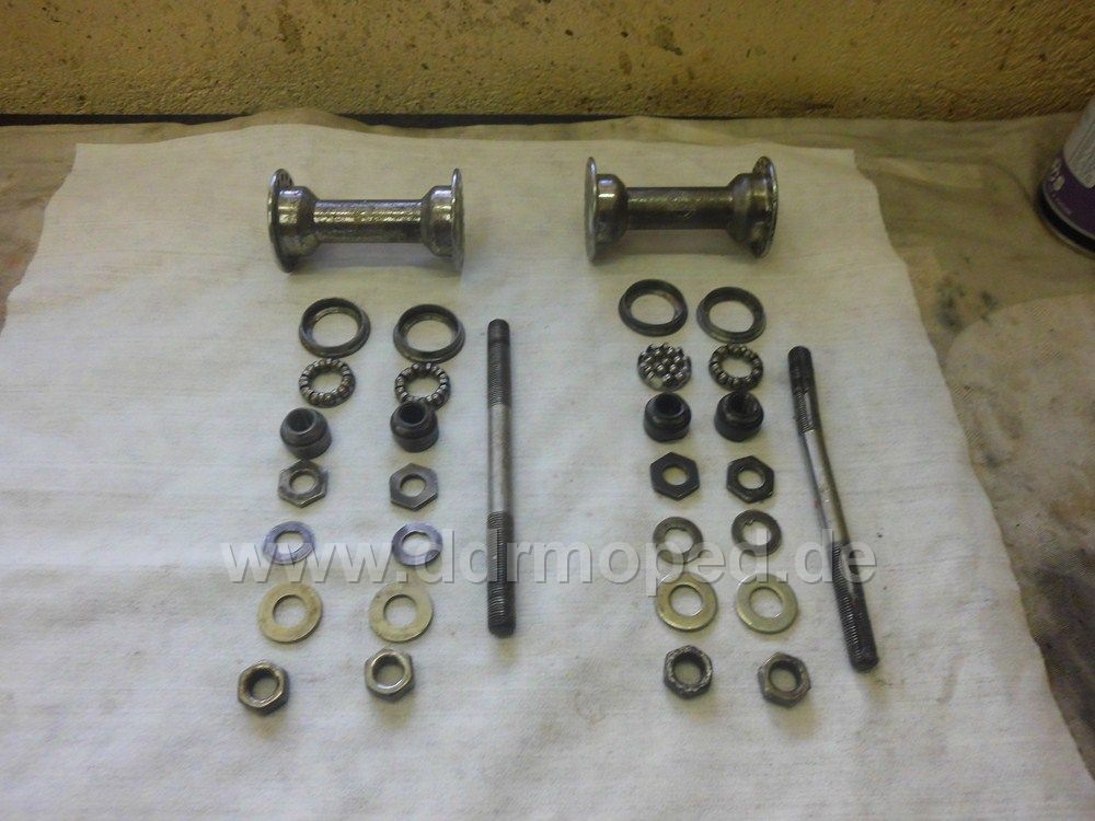

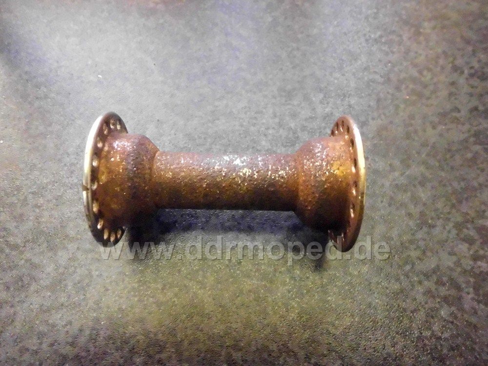

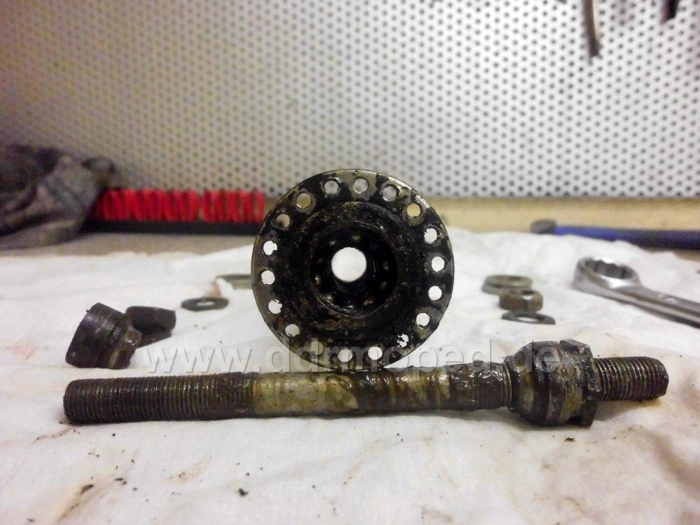

Hallo!
Da meine Erkältung so schön weg geht, viel Tee cry.gif hab ich heute was gemacht. wink.gif

Hallo Schubi
Auf dem letzten Bild sieht es so aus als wenn die rechte Achse verbogen ist. Oder täuscht das Bild.

Ja die Achse ist hin, da muß mein Werkzeugmache mal eine neue machen smile.gif

Liebe Anhängerfreunde, die Speichen könnten passen. 190 bis zur Kümmung. Durchmesser des Gewindes 2,9, der Speiche direkt 2,7
Die Naben die ich noch habe sind leider Fahrrad. Von der verbogenen Achse brauch ich mal Länge und Durchmesser.
