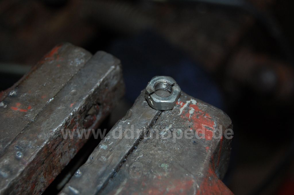

QUOTE (ENIGMA @ 17.01.2013, 18:51)
Spezialgewinde,ich bin da auch mal ganz Ohr,was hast Du Dir den da ausgedacht?
Das Gewinder der Kurbelwelle war total vergnaddelt und das letzte Stück auch leicht verbogen.
D.h. die Mutter mit M8x1 links war nicht mehr drauf zu kriegen ....
Und dann habe ich etwas improvisiert... ich sage nur soviel, drauf haben wir die Mutter nicht bekommen, aber ab wink.gif _uhm.gif
Nun sieht das Gewinde wieder gut aus und hält wieder

hier das Spezialwerkzeug ..... wink.gif man(n) schaue genau hin

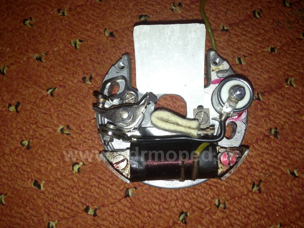

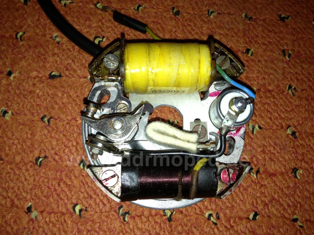

Heut hab ich mich mal wieder etwas mit einer Grundplatte beschäftigt.
Zuerst im Ultraschallbad gereinigt.
Dann einen neuen Unterbrecher, Schmierfilz, Isolierblatt hinter der Zündspule und einen neuen Kondensator verbaut.
Fehlt nur noch eine funktionierende Zündspule.

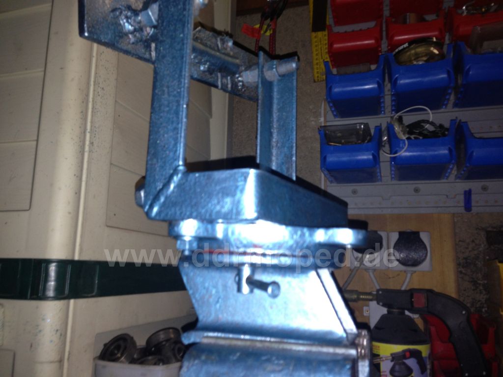

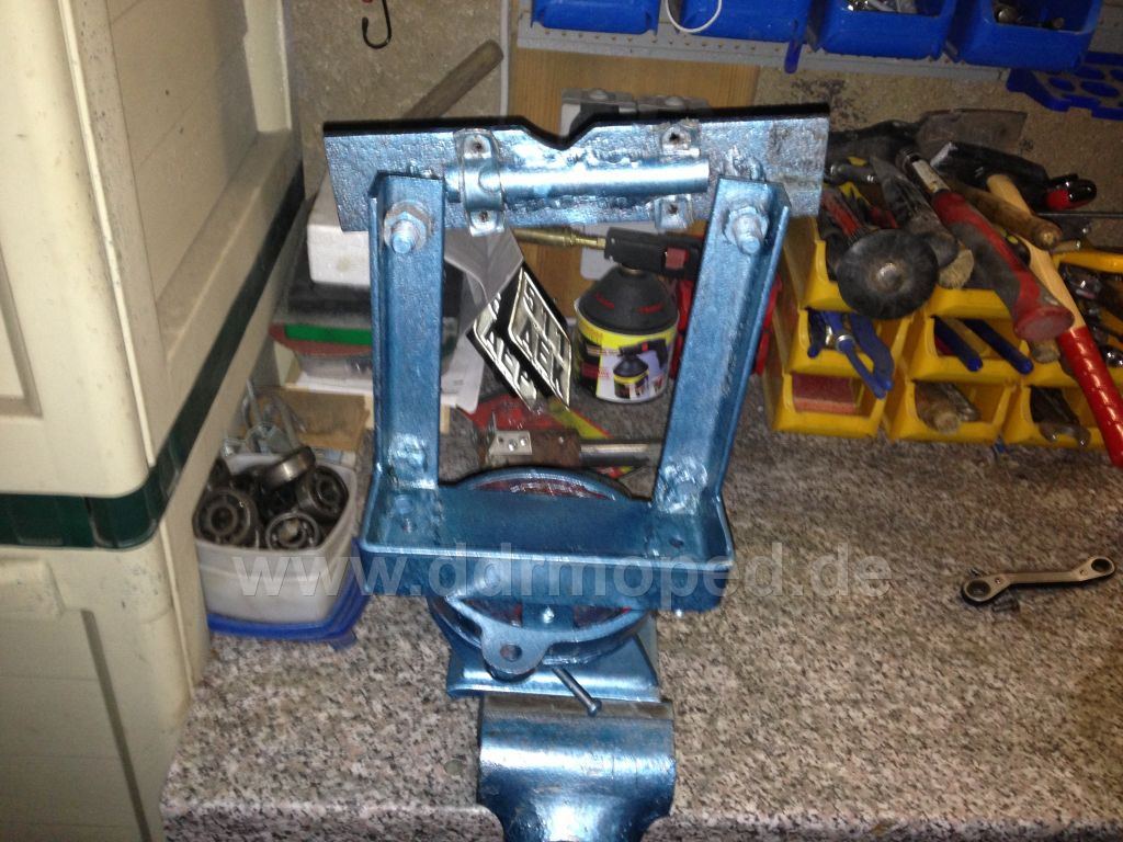

Heut hab ich mir mal eine Montagegestell gebaut.
Sebastian
Beck´s
Geschrieben am: 17.02.2013, 20:21
Beiträge: 1619
Mitgliedsnummer.: 3915
Mitglied seit: 14.10.2010
An sich noch nichts besonderes. Aber das Unterteil ist drehbar gelagert.
So kann man den Motor spielend mit nur einem Handgriff um 360 Grad drehen und in jeder beliebigen Position arretieren.
Sebastian

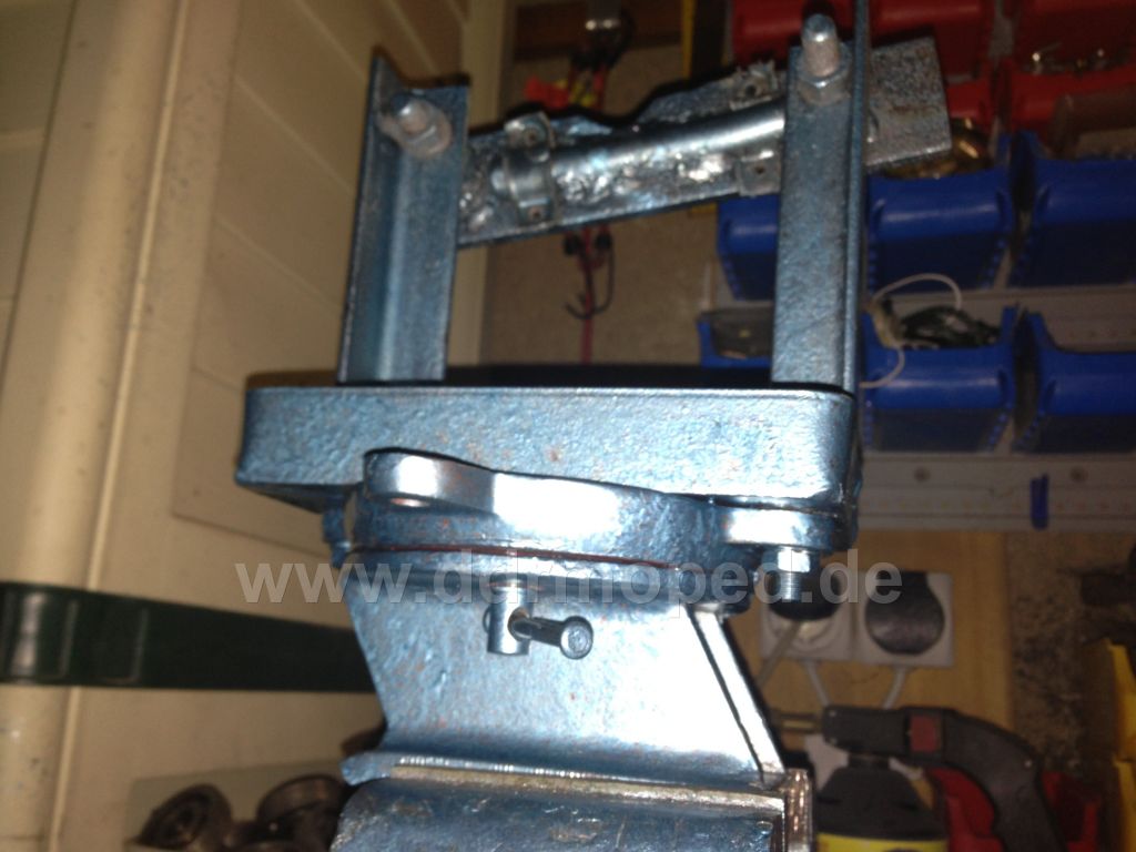

Das Unterteil stammt von nem Billig-Baumarkt-Schraubstock.
Sebastian
Beck´s
Geschrieben am: 17.02.2013, 20:24
Beiträge: 1619
Simpel aber es funktioniert Super.

Zu allererst hab ich mal die schöne Grundplatte mit ner neuen Zündspule versehen.

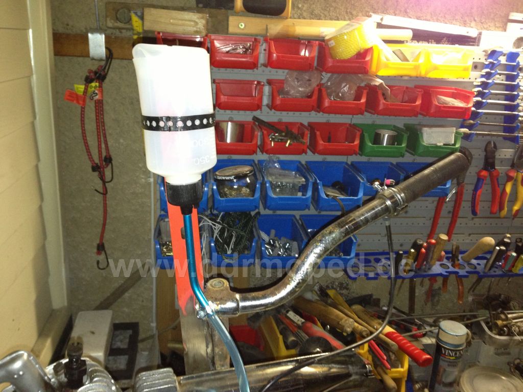

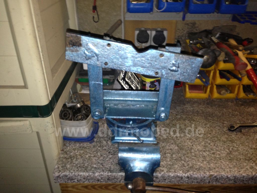

Dann hab ich mal den Montageständer um zwei kleine Details erweitert.
Zum einen gab es einen kleinen Tank, zum anderen einen Gasgriff.
Sebastian
Beck´s
Geschrieben am: 02.03.2013, 19:08
Beiträge: 1619

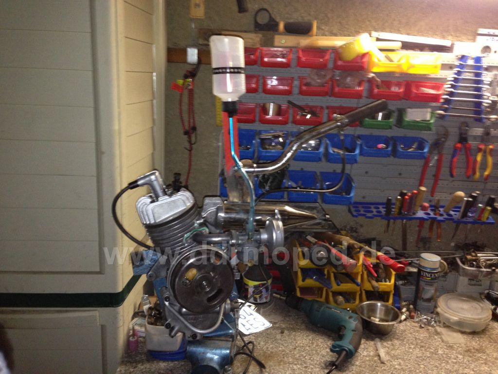

Komplett sieht das Schmuckstück dann so aus.
Sebastian
