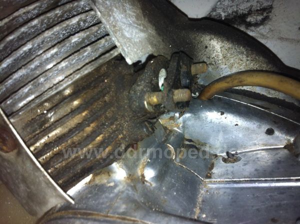

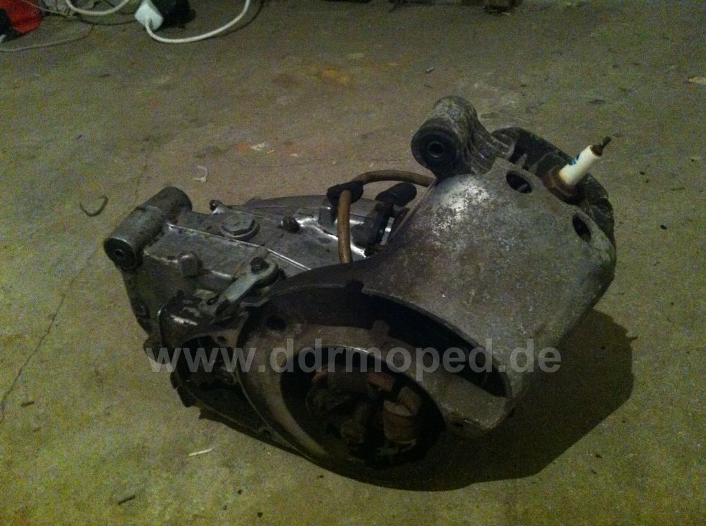

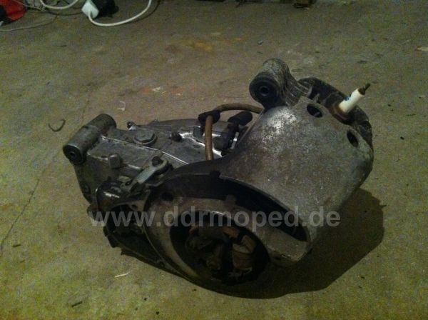

Hallo Simsonfreunde,
ich habe einen 3-Gang Motor und stelle mir folgende Fragen.
Seid wann hat der Motor die Silent Buchsen?
Seid wann hat der Zylinder keinen 2. Stutzen zum Vergaser?
Seid wann gibt es verschiedene Seitendeckel. Bei dem einen sind die Gitter im Gehäuse und beim anderen in einem runden Blech eingearbeitet.
Habe nähmlich ein alsten KR51 Motor der aber Silent Buchesen hat und einen 2. Stutzen.

1.

2.

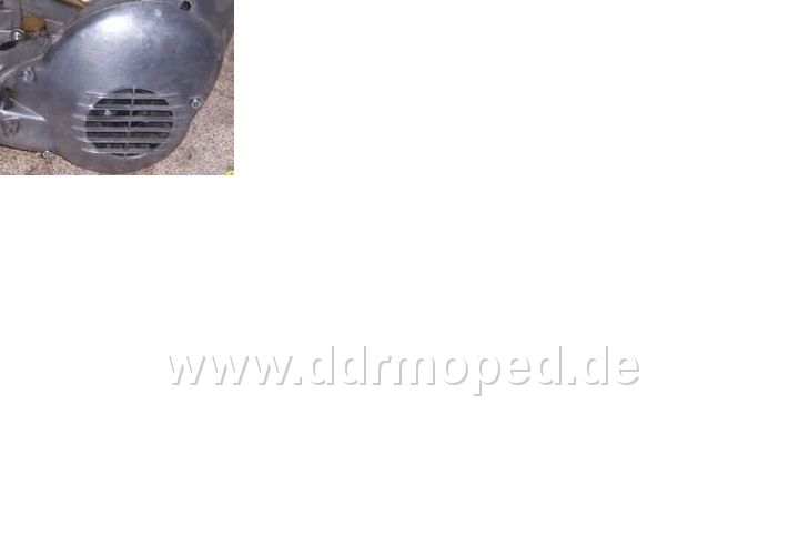

3.

@Gudupower
Danke für deine Antwort aber das weis ich schon alles.
Es gibt diesen Seitendeckel Bild 3 oder noch einen mit abnehmbaren Schlitzen (in einer Kreisscheibe).
Sorry habe gerade kein Bild gefunden.
Mit dem Zylinder.
Schau mal Bitte genauer. Dort ist ein Anbau am Zylinder. Ein kleines Zwischenstück.

Dennoch ist die Form anders, allerdings weiß ich nicht, was du mit dem "2. Stutzen zum Vergaser" meinst!?
Geschrieben am: 04.11.2012, 22:08
Beiträge: 15651
Den Motor was du hier gezeigt hast ist ein M53 mit Dreiecksflanschzylinder. Dort gibt es noch keinen langen Ansaugstutzen.
Der Zylinder ist anders als bei den nachfolgenden M53/1 Motoren.
Bei diesen Motoren war deshalb auch der alte Limadeckel mit Alugitter verbaut.
Der M53 wurde von 64-67 in Schwalbe , Star verbaut.
Klick dich mal durch verschiedene Themen von Schwalben und dem 64er Schwalbenfred, da wird alles ganz genau erläutert.
Und was für Silentbuchsen kennst du nicht?
Gruß Jörg
