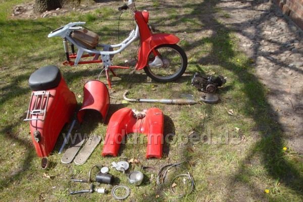

Hallo liebe Foren-Gemeinde,
vor ca. 10 Jahren habe ich über einen Bekannten anderthalb KR50 erstanden, die in einem Schuppen vor sich hin schlummerten.
Seit dem habe ich keine Hand angelegt, würde nun aber gerne für meine Frau einen fahrbaren Untersatz für die ein oder andere Sonntagsfahrt draus machen.
Dank der tollen KR50-Liste (super Arbeit!) konnte ich nun schon etwas Detektivarbeit bzgl. der Originalität leisten.
Also im Prinzip handelt es sich um einen 1963er (Rahmen 116xxx ; Motor 184xxx).
Allerdings wurde der 63er Rahmen per Schweißnaht verstärkt/repariert und vermutlich daher durch einen 61er Rahmen (72xxx) ersetzt. Dadurch liegt auch noch eine 61er Heckverkleidung bei.
Ich vermute mal die Teile waren hammerschlag-blau und würden überspritzt.
Nun ist es noch gar nicht mein Ziel den Roller zu restaurieren sondern ihn zunächst in soliden und fahrbaren Zustand zu bringen. Allerdings wäre es schön, wenn dann zukünftig noch eine originalgetreue Restaurierung möglich wäre.
Option 1: 63er Teile auf 63er Rahmen bauen.
- wohl nicht sehr sinnvoll bei geschweißtem Rahmen, ggf. verzogen?
- 63er Tank ist rostig, müsste entrostet und versiegelt werden
Option 2: weiteren 63er Rahmen besorgen.
- zu aufwändig
Option 3: 61er Teile für den 61er Rahmen besorgen.
- denkbar, aber dann auch den Motor zu ersetzen ziemlich aufwändig
Option 4: So wie es ist (63er Teile auf 61er Rahmen) belassen, fehlende Teile mit 63ern ersetzen
- bevorzuge ich, würde auch die Lackierung zunächst so lassen und erstmal alles zusammenpuzzeln und in Gang bringen.
Mich würde einfach mal eure Meinung dazu interessieren.
Ansonsten schon ein paar Fragen:
a ) Als Vergaser ist ein NKJ123-4 verbaut. Laut diesem Thread sollte ein 133-2 an diese neueren Motoren gehören. Ist das so, oder passt auch der 123-4?
b ) passt entspr. der Fotos sonst was nicht zusammen?
c ) Enstpricht es einer 1,25er oder 1,5er Felge, wenn die Breite zwischen den Außenseiten der Flanken 52 mm ist? Der Reifen ist ein Heidenau 20x2,25 aber muss ja nicht der originale sein.
Beste Grüße
Stefan

Geschrieben am: 31.05.2020, 17:32
Hallo.
Da kann man was draus machen.
Der alte Rahmen sieht ja verherend aus. Ich vermute, dass die Rohre an der Unterseite durchgerostet waren wegen im Rahmen stehendem Wasser. Das ist ja dort leider die tiefste Stelle.
Noch dazu wurde eine Strebe angeschweißt, um den Motortunnel wie bei der Schwalbe festschrauben zu können... rolleyes.gif
Der 123-4 Vergaser hat 12mm Durchlass und gehört zu einem SR2.
Du brauchst für den KR50 einen mit 13mm Durchlass, wie z.B. der von Dir benannte 133-2.
Mfg Andi

Hallo zusammen,
mitlerweile bin ich etwas voran gekommen, dabei haben sich natürlich einige Fragen ergeben, die ich noch nicht klären konnte. Hoffentlich wisst ihr weiter.
1. Habt ihr Empfehlungen für Läden, die ein gutes KR50-Sortiment anbieten? Ich habe bisher Sausewind, ddrmoped.de und dumcke.de durchgeschaut.
2. Mittlerweile habe ich einen NKJ133-2 Vergaser bekommen. Worin unterscheiden sich dann noch die NKJ134-1 -2 und -3 (vom Spatz?)
3. Wie funktioniert das mit den Schiebern am Tunnel? Kann man die irgendwo bekommen?
4. Die Hinterrad-Nabe scheint ganz schön ausgebremst zu sein. Der Nocken muss 90° bis zum Anliegen der Backen gedreht werden, sodass die Bremse nicht zurückstellt. Gibt es Aufdickungen für die Bremsbacken zum Dazwischenlegen? Bin der Meinung sowas mal für die S51 etc. Generation gesehen zu haben.
5. Kann man irgendwo zwei Schlösser mit gleichem Schlüssel für Lenker und Sitzbank-Verrieglung bekommen?
6. Ist es korrekt, dass der Auspuff (Topf kurz, Krümmer lang) bis BJ62 verwendet wurde und danach der Auspuff (Topf lang, Krümmer kurz)?
Lackierung soll später folgen, wenn der Roller ein paar Meilen gelaufen ist. Zwischenstand:
