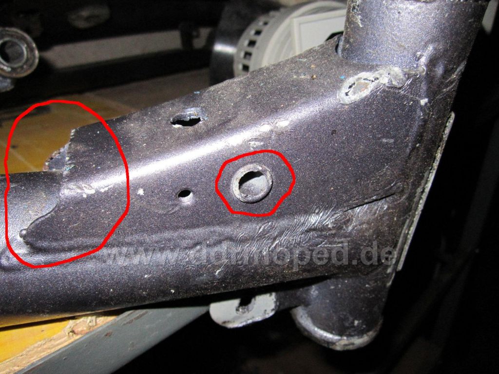

Hallo Jungs, im Forum habe ich vor einiger Zeit einen rahmen gekauft von dem die Tankhalter abgeflext waren.
Wie bekomm ich die Röhrchenreste möglichst schonend raus?
Rausbohren? dazu müsst ich mir noch ne Ständerbohrmaschine besorgen laugh.gif , denn wenn ich beide bloß bis hinters blech ausbohre fällt der Rest in der Mitte ja rein - oder passt das unten an der Öffnung durch?
Danke
Karl

Nimm einen Dorn den du in das Röhrchen steckst damit es nicht reunterfällt;)
Also du bohrst die linke Seite auf und steckst da einen Dorn (Stück Rundstahl oder so) rein und Bohrst die rechte Seite auf bis Es rausfällt. Dann liegt es auf diesem Dorn und du kannst Es herausnehmen ohne dass Es herunterfällt und du nicht mehr ran kommst hmm.gif

Gut, werd ich am WE also mal diesen Weg probieren.
DAnke
Karl
