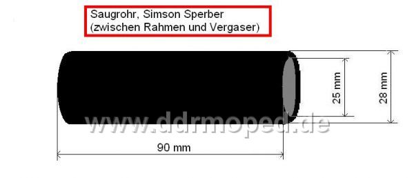

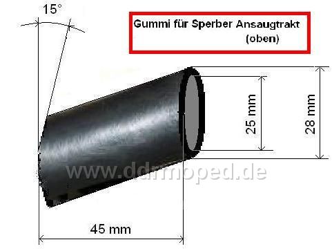

Ich habe gerade keinen Zugriff auf den Sperber und kann nicht nachmessen. Das Thema war aber schon mal da. Schau am besten mal selber hier!
Dort stehen die Originalmaße des Ansaugrohres. Dort gibst du noch einen Zentimeter in der Länge zu und tastest dich mit dem Teppichmesser zum Schrägschneiden vorsichtig und millimeterweise an die richtige Schlauchform ran.
Das Bild hat die Originalmaße. Da müßtest du also noch etwa einen Zentimeter zugeben.
Geschrieben am: 27.11.2012, 16:16
Beiträge: 4400
... und die oberen Gummimaße waren orginal so.
Da kannst auch noch ein paar Millimeter in der Länge zugeben und hinten dann etwas schräger schneiden, um oben noch weiter nach hinten kommen

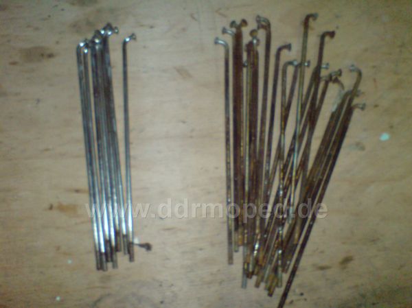

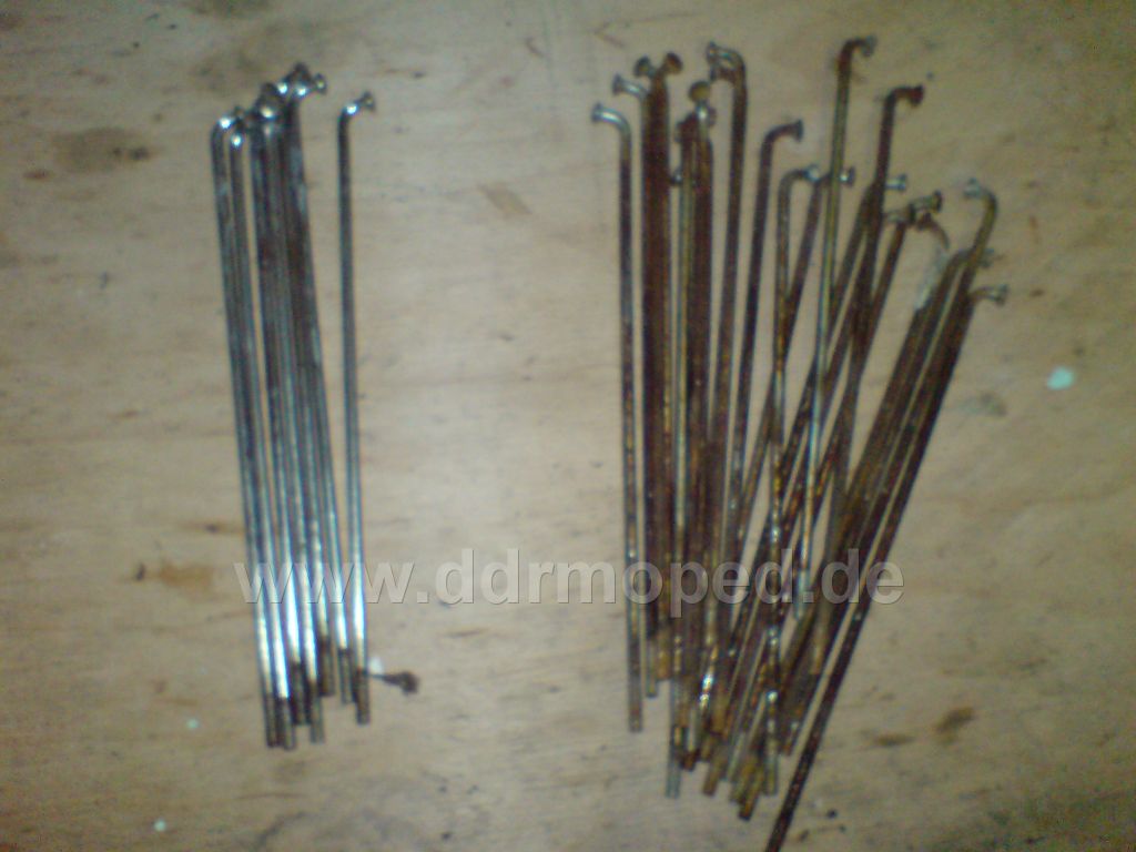

So habe heute mal wieder etwas Zeit gehabt.. und habe dann die Felgen komplett auseinander genommen um sie richtig schön aufzupolieren anschließend bespannt nen Kumpel sie dann wieder neu.
Den Felgenring und die Radnabe geht ja ohne Probleme aber hat jemand ein Tipp wie ich die Speichen "leichter" polieren bzw vom Rost lösen kann?
Zurzeit nehme ich immer Edelstahl-reiniger ist eigentlich das selbe wie Elsterglanz..
-Gruß David-
"Blauer Dunst - Zweitakt Kunst"
Geschrieben am: 15.12.2012, 19:03
Beiträge: 12034
Wenn's nicht so schlimm ist mit dem Rost, eignen sich Stahlwollpads auch . wink.gif

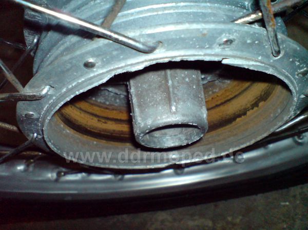

So nächste Frage hier meine eine Narbe.. -.- was meint ihr kann man damit leben oder gefährlich?

WECHSELN !!! Da wird so viel Feuchtigkeit und Wasser reinkommen; das Gequietsche wirst du nniiiieeee wieder los !!! wink.gif
Im übrigen heisst es "RADNABE !!!"

Aber kann es sein das die häufig brechen habe 2 Felgen bei beiden ist es an dieser Stelle gebrochen?!

Wegen deiner Radnabe hat Alex schon das Wichtigste gesagt. Wasser und Dreck können durch die seitlichen Randausbrüche möglicherweise leichter in die Bremse eindringen. Das quietscht eventuell nach dem Regen etwas mehr und die Bremse kann möglicherweise leichter versiffen und schmierig werden, ist aber nicht soooo schlimm. Dann musst du sie halt jedes Jahr einmal richtig sauber machen, wenn sie nicht mehr so gut bremst. Das muß man ohnehin ab und zu mal machen. Funktionell entstehen dir dadurch aber jedenfalls keine Nachteile.
Wenn dir im Moment halt das Geld fehlt, um neue Radnaben zu kaufen, dann kannst du die alten auch ruhig ohne Probleme weiter verwenden. Das fast lose Stück da am Rand (der kleine Riß) solltest du aber mit einer Zange wegbrechen und entfernen. Schau dir aber auf jeden Fall die Radnaben trotzdem nochmal ganz genau an. Wenn da noch irgendwelche anderen Risse im radialen Umfang oder quer durch die Trommel oder auch innen durch den stählernen Bremsring gehen und wenn an den Speichenaufnahmen Risse oder Ausbrüche sind, dann hau das Ding lieber weg und kauf neu. Wenn die Speichenlöcher in der Nabe hingegen bloß ein bissel ausgeleiert sind (sogenannte Langlöcher), dann ist das nicht weiter wild, solange der verbleibende Steg noch breit und stabil genug ist.
