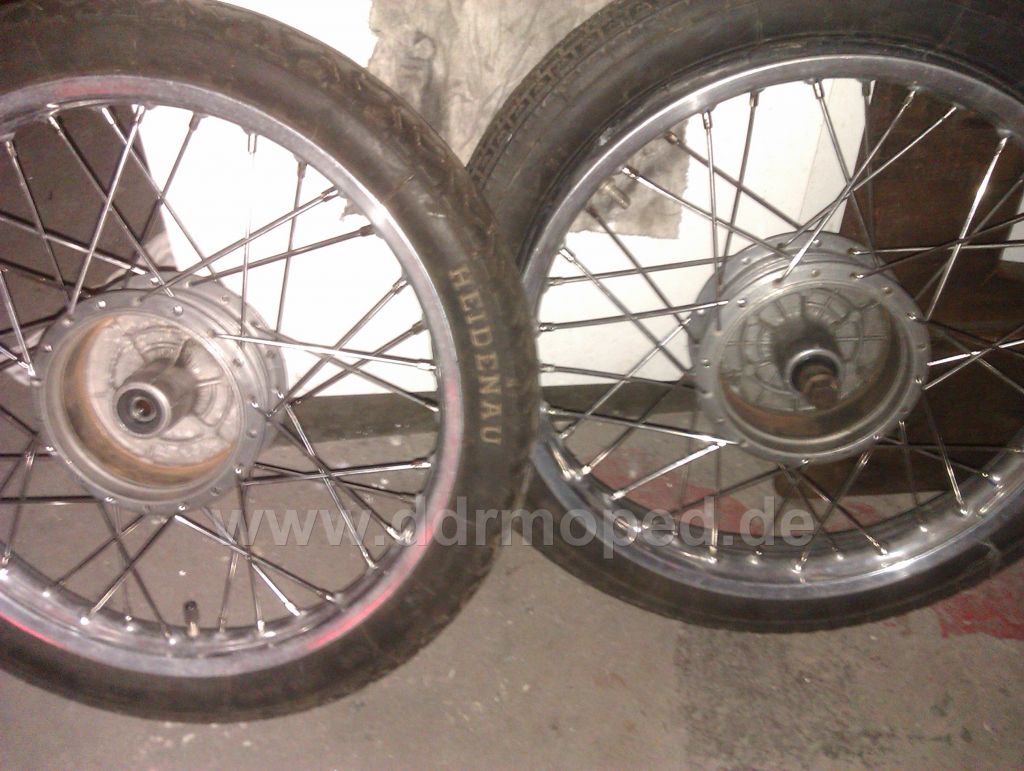

Meine Felgen bekomme ich heute wieder habe Sie komplett aufpoliert neu gelagert und Edelstahlspeichen wurden verspeicht. Bilder folgen heute Abend.

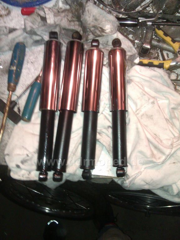

Stoßdämpfer sind auch komplett neu lackiert und gereinigt worden und haben neue CHromhülsen bekommen. Bilder folgen ebenfalls heute Abend.

Müssen die Stoßis beim Sperber unterschiedlich lang sein? Oder sieht das aufm Foto nur so aus?

seg02
Geschrieben am: 27.03.2013, 20:48
Beiträge: 2011
Mitgliedsnummer.: 1724
Mitglied seit: 09.12.2008
Benny,
bei allen Vögeln sind die vorderen hydraulischen Dämpfer kürzer (30,5 cm) als die hinteren hydraulischen Dämpfer (34,5 cm) !
Sperber, Habicht und / 1 S waren ja die ersten, die diese spendiert bekamen, neben der langen Sitzbank!!!
Geschrieben am: 27.03.2013, 20:54
Beiträge: 12034
Der Sperber war das erste Kleinfahrzeug mit hydraulischen Federbeinen . Das ist deutlich höherer Fahrkomfort als mit den mechanischen Reibungsdämpfern .
1968 wurde die KR 51/1 S vorgestellt, welche ja einige Goodies vom Sperber spendiert bekam . 1971 löste der Star De Luxe/ Habicht den Sperber ab .
Alle haben vorn kürzere Federbeine als hinten . Die Reibungsdämpfer haben allesamt gleiche Länge .
