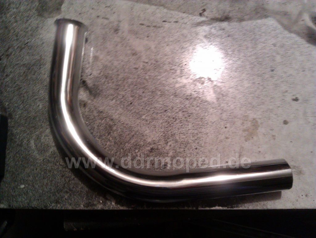

Ja stimmt, der hat ne andere Biegung.
Hoffentlich ist deiner der Richtige...

Ich meine, der Sperberkrümmer hatte den gleichen Biegeradius wie der vom Habicht, sowie ab 1968 von Star und Schwalbe. Nur war der Sperberkrümmer halt etwas kürzer.
Geschrieben am: 03.04.2013, 19:52
Beiträge: 12034
Der Biegeradius ist definitiv gleich . Der Auslasskanal am Sperber-Zylinder hat die gleiche Länge und den selben Winkel, wie der des M 53/1 .

So habe ihn gekürzt wobei ist das nicht quatsch ich kann den kruemmer doch eh mehr oder weniger nach belieben in die tüte schieben..

Da die Herren in Suhl, als sie den Motor testeten bestimmt div. Versuche machten und die 310mm Krümmerlänge als am besten geeinet für die Motorcharakteristik befunden haben ist kürzen unabdingbar.
Oder steck dir mal nen Strohhalm zwischen die Pobacken tongue.gif , und blas mal mit vollem Druck durch mal sehen wo es sich staut.

Wie hast du denn die 310 mm gemessen?

Gestreckte Länge bestimmt, geht am besten mit nem Bindfaden.

Habe mir mittig mehrere Punkte gesetzt und dann gemessen. Die Neuen haben eine Länge von 360mm. Zum Schluss 5cm abmessen & flexen.
Wieso sieht es etwas komisch aus Unhold?..
Der Schalldämpfer gehört um die 20-25mm raufgeschoben !!!
