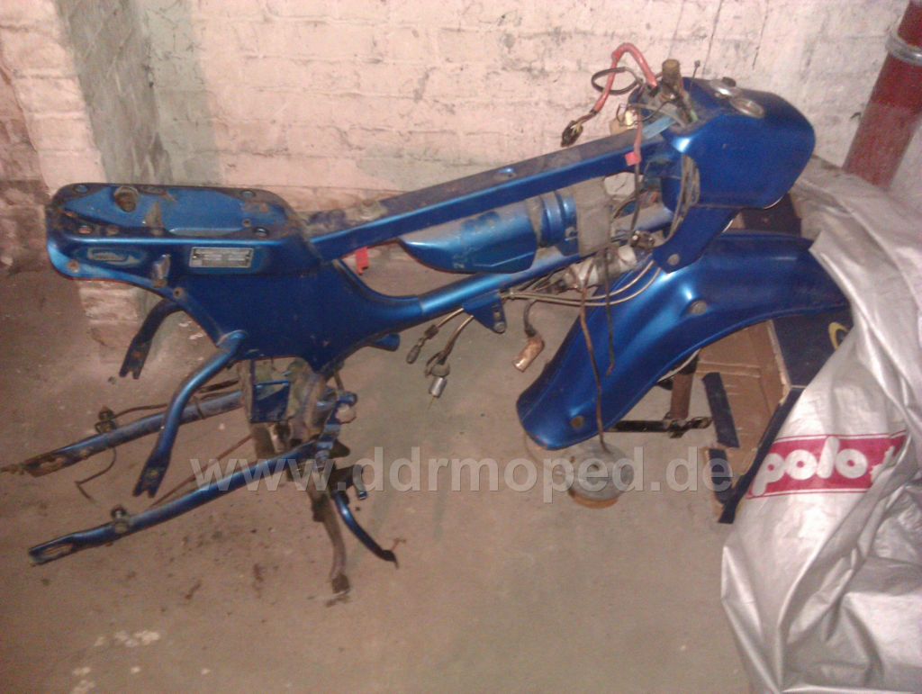

So der derzeitige Stand

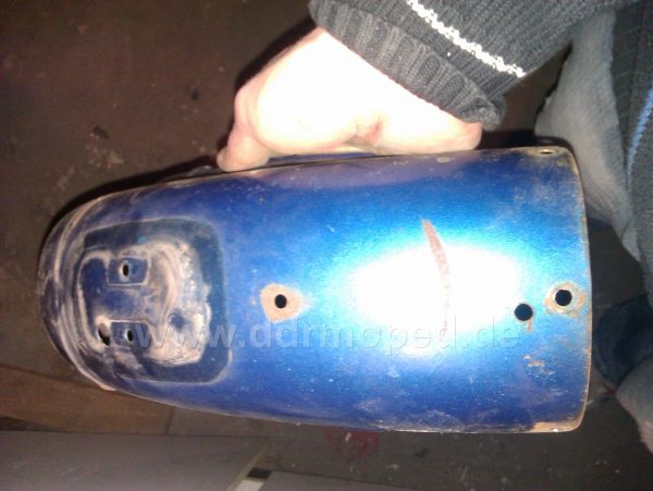

so habe ich das richtig festgestellt das der bescheuerte Vorbesitzer die 2 Löcher selbst gebohrt hat? Kann man das einfach spachteln also der lacker ?..

Das Loch nah an der hinteren Kante des Schutzbleches ist richtig . Das schräg darüber ist zuviel ! wink.gif

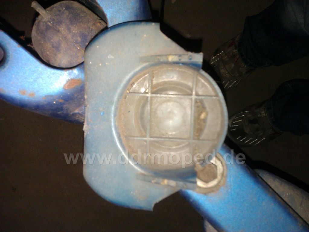

Ja das schiefe Loch da habe ich es mir schon gedacht das der das war aber das darüber mit dem staerkeren Rostansatz meine ich.. hier auch nochmals ein Foto muss die kappe so oder ist das gebrochen weil die Kanten komisch aussahen..
Ja das Schild und die Nummer hat er natürlich auch uberpinselt.. ist schon ein erbärmlicher Zustand aber umso schöner wenn ich ihn retten konnte ^^
Den Luftfilterkasten werde ich mit Verdünung in die originale Farbe bringen..
-Gruß David-

Geschrieben am: 11.04.2013, 09:11
Beiträge: 12034
Sei vorsichtig ! Wer weiss, wie der Kunststoff reagiert .

Die vordere Kappe vom Ansauggeräuschdämpfer ist o.k., die muss so sein.

Zitat domdey : Sei vorsichtig ! Wer weiss, wie der Kunststoff reagiert .
Da die Vermutung sehr nahe liegt, das es sich beim Material des Ansauggeräuschdampfers um PE oder PP handelt und diese sehr Lösungsmittelbeständig sind ( sehr schlecht bis garnicht kleb.- und bedruckbar )
würde ich es mit Benzin auf einem Lappen versuchen, also rubbel die Katz. wink.gif
Bei deinem Ansaugdämpferdeckel fehlt auf dem Bild aber der Haltebügel. hmm.gif

QUOTE (weyhst @ 11.04.2013, 15:53)

Der Bügel ist da. So schlimm ist es nun doch nicht.. was ist nun mit dem anderen loch und dem Rostansatz? Werde heute Abend mal ein paar Bier trinken und den Kasten reinigen.. smile.gif
Fotos folgen natürlich..

Wenn die Farbe mit Lösungsmittel oder Benzin nicht abgeht, würde ich versuchen die Kunststoffteile vorsichtig mit Glasperlen zu Strahlen. Das habe ich auch schon oft gemacht geht bei Gummi recht gut.
Zu dem falschen Loch im hinteren Schutzblech.
Das würde ich auf jeden fall zuschweißen. Ein Stück Blech von hinten andrücken und vorne einen Schweißpunkt drauf dann grob beischleifen den Rest macht der Lackierer. Nur Spachtelmasse wird wohl nicht lange halten
Wenn du sowieso lackieren musst, würde ich das an deiner stelle gleich mit machen.
Dieses Loch ist dort von Werk ab und sollte bleiben.
Da wird später dein polizeiliches Kennzeichen festgeschraubt und unten wird es in den Kennzeichenhalter geschoben.

QUOTE (pobacke94 @ 11.04.2013, 08:15)
Ich ziehe ganz klar daraus, dass er das obere Loch für das Kennzeichen meint.
