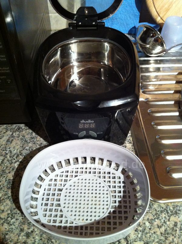

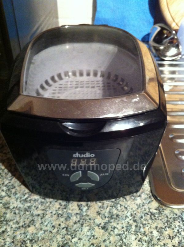

Geschrieben am: 07.11.2012, 22:55
Jörg

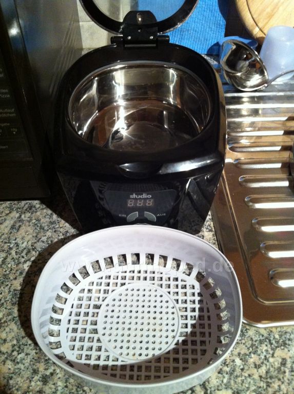

Geschrieben am: 07.11.2012, 22:59
Und von Innen.

Geschrieben am: 07.11.2012, 23:28
Muss ich mal auf die Verpackung schaun, wa da drauf steht. Aber eins ist sicher, das Teil funktioniert bestens und das Ergebnis stimmt. Ich denke das ist doch am wichtigsten, egal welche Technik dahinter steckt. thumbsup.gif
