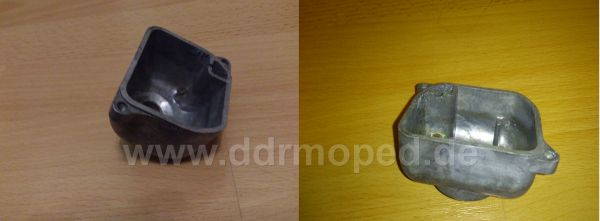

Nachdem gestern der Schmuck von meiner Mutter ein wenig gereinigt wurde, ging es dann heute endlich ein wenig zur Sache.. wink.gif
Gearbeitet wurde dabei mit verschiedenen Mischungen jeweils mit Spülmittel und auch mit Spülmaschinen Tab. Waren einige Durchgänge!! Und warmes Wasser habe verwendet, direkt aus der Leitung, dass ist bei diesen kalten Tagen sehr warm. Kalk haben wir so gut wie kaum im Wasser deswegen habe ich es erstmal so probiert.
Vorher:

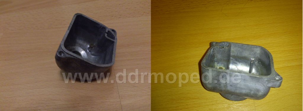

Das ist übrigens der Vergaser, den ich mal zum Thema Spitqualität erwähnt hatte. Der war vor kurzer Zeit ganz sauber und wurde nun nur in der S50 zum testen eingebaut, also quasi nicht benutzt nur einige Male anmachen und Gas geben und jetzt so ein Dreck.. naja anderes Thema.. sad.gif

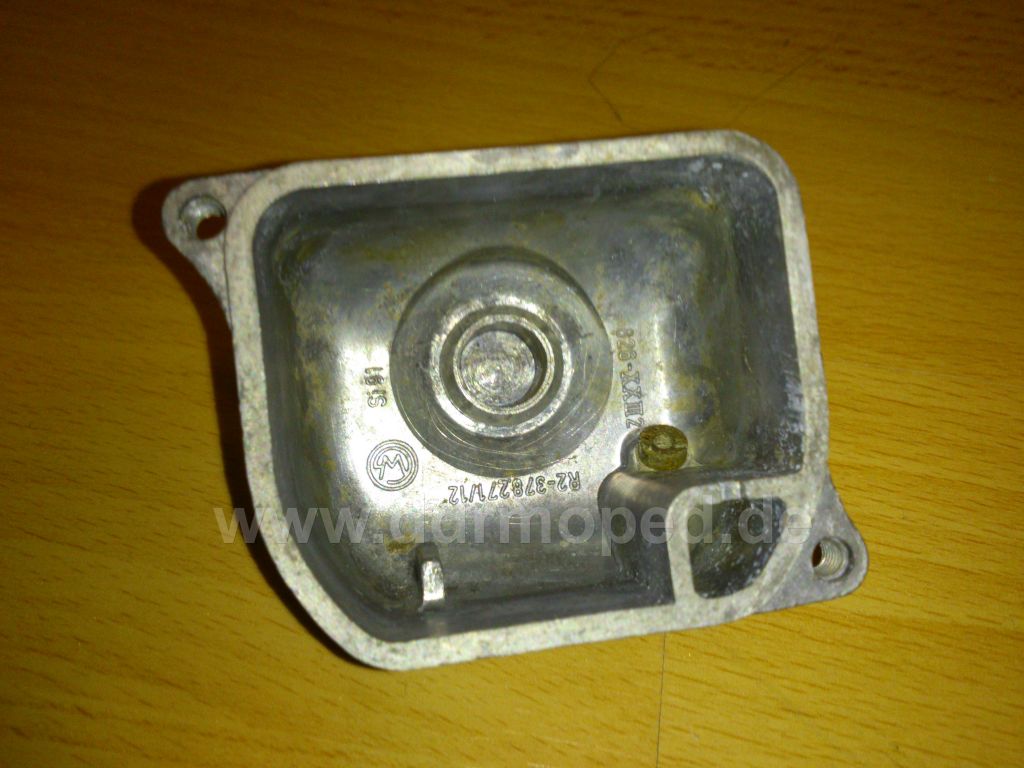

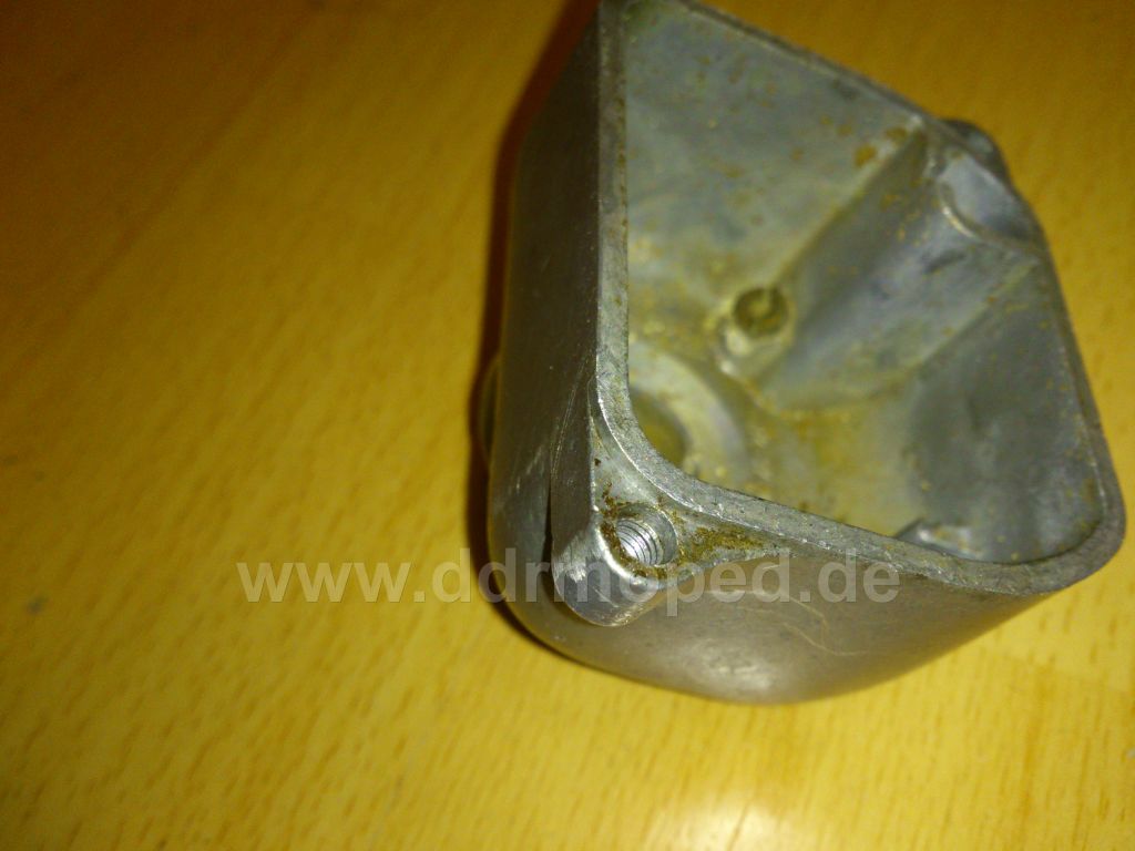

Gudupower
Geschrieben am: 13.12.2012, 21:57
Beiträge: 4518
Mitgliedsnummer.: 5541
Mitglied seit: 02.06.2012
Die Rückstände die, die Kamera hier aufgefangen hat, sind mit dem bloßen Auge gar nicht zu erkennen!
