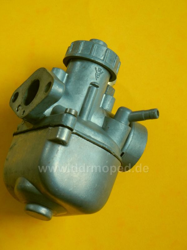

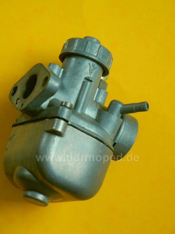

Ein schuss Spiritus und etwas W5 Allzweckreiniger ausm Lidl geht scheinbar ganz gut thumbsup.gif
Hat Jemand erfahrungen mit einem Größerem Gerät? Ist die Reinigungswirkung intensiver?
