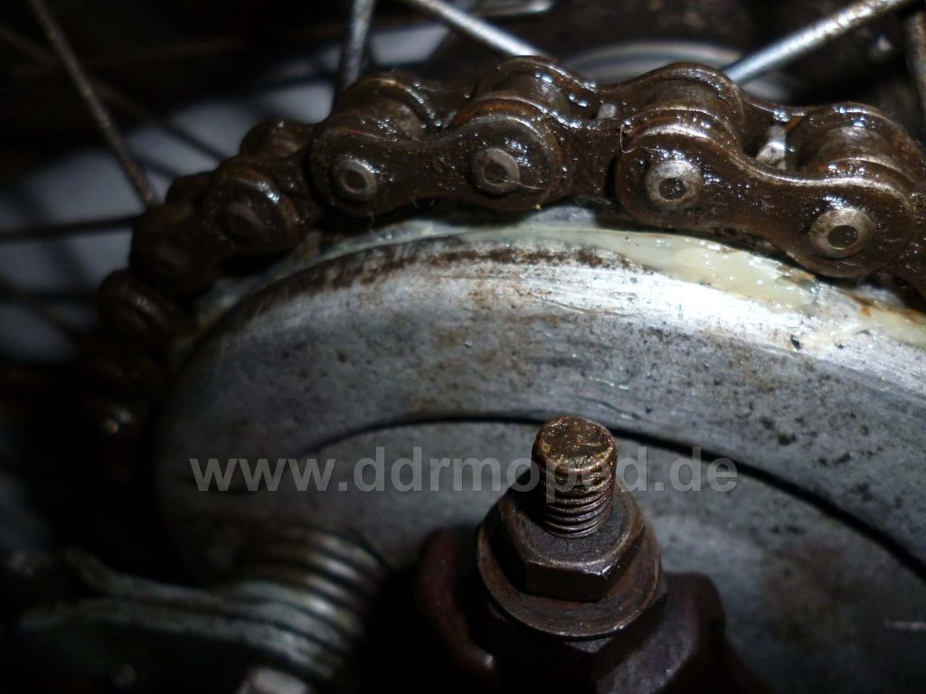

beim zusammenbau des hinterrades fiel mir auf das Bremsschild etwas abgenutzt ist .Kann mir jemand sagen wieviel Platz zwischen Bremsschild und dem Zahnkranz sein muß.
Habe (siehe Bild) schon etwas Fett daran gemacht .Ich finde irgendwie schleift das Bremsschild am Zahnkranz,oder muß der Abstand viel größer sein???? hmm.gif

Der Abstand zwischen Bremsschild und Nabe bzw. Zahnkranz soll zum Zweck der Abdichtung möglichst gering sein. Natürlich darf dort nichts schleifen. Sonst muss innen eine Scheibe dazwischen gelegt werden.
Sollte jedoch der Zahnkranz zu sehr verschlissen sein, kann es evtl. zum Schleifen der Kette kommen.

Zur Kette hat das meineserachtens noch genug Spiel
