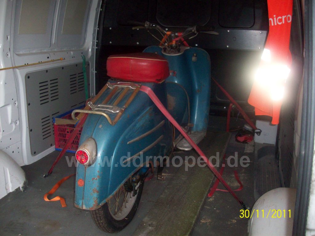

Da ich das schon öfter gemacht habe, hier mal eine kleine Anleitung:
Du brauchst als erstes zwei Leute zum Verzurren, plus zwei, wenn du keine Bohle zum reinschieben hast.
Das Motorrad wird bis vorn an die Kante geschoben, dann muss hinten jemand anheben, damit der Hauptständer ausgeklappt werden kann. Vorzugsweise auf ein Brett stellen. Jetzt kommt je ein Zurrgurt zwischen jeden Telegabelholm an der unteren Gabelbrille und der mittleren hinteren Strebe des Sitzgestells. Damit hast du vorn schonmal gesichert.
Gegen seitliches Verschieben wird das Motorrad irgendwo am Rahmen unter dem Soziusplatz auf jeder Seite mit einem Zurrgurt an der hinteren Sitzbanköse festgezurrt. Wichtig ist, dass du für jede Seite einen einzelnen Zurrgurt nimmst, weil sonst das Motorrad im Gurt rutschen kann.
Ich nehme immer noch einen Zurrgurt mit Haken und das Motorrad nochmal nach hinten abzuspannen, dazu gehe ich in die Blechlöcher oben an der D-Säule. Aber da nicht so doll verzurren, sonst hebt es dir das Motorrad hinten an.

So wie Tim würde ich es nicht machen, nicht auf den Hauptständer stellen, sondern nach vorne unten und hinten unten abspannen, sozusagen in die Federn ziehen. Aber nicht übertreiben. Nach oben spannen (D-Säule) bringt nix.
Irgendeine Holzkonstruktion würde ich maximal als Notlösung für ne kurze Strecke wagen, wenn es halbwegs sicher sein soll muß das Motorrad fest verzurrt sein und zwar am Boden.
Leider macht man nicht immer Bilder beim Transport, aber eins hab vom KR50. Da ist der hintere Gurt auch nicht ganz save, wegen seitlichem Kippen. Asche auf mein Haupt. huh.gif
