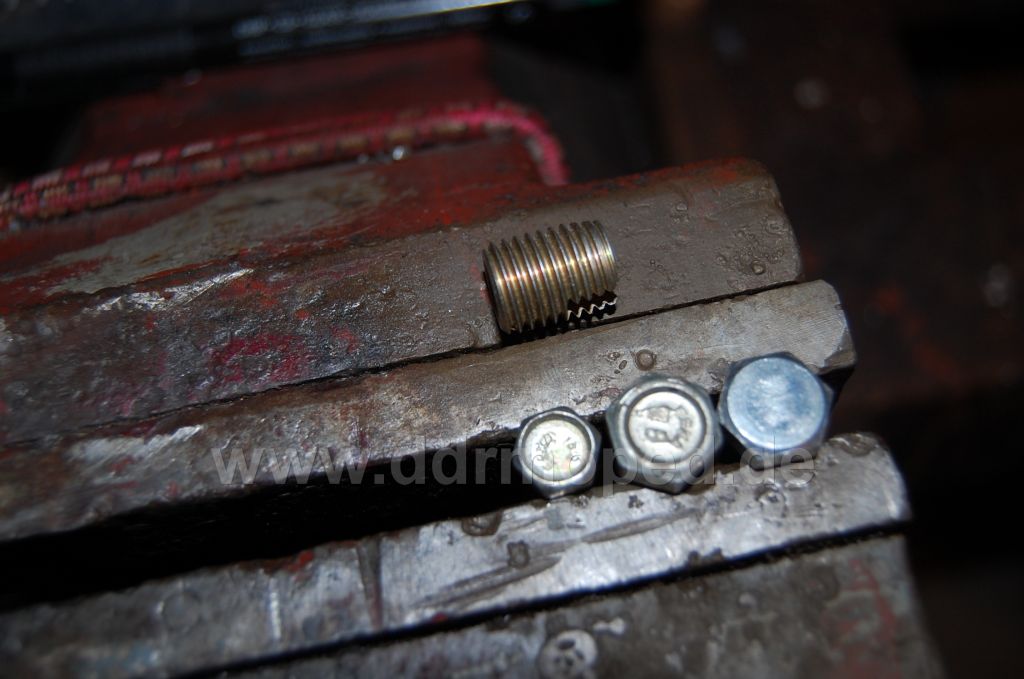

Hier mal ein Bild....
die 2 genapften Schrauben ( 6er und 8er ) .... ich möchte behaupten
die sind vernickelt.
Nebenbei eine glanzverzinkte Schraube und oben parallel eine vernickelte Gewindebuchse.

...es gab sie auch nur brüniert..
..ansonsten war und bin ich mir auch nicht sicher ob nun gelb verzinkt oder cadmiert. Bei etlichen Teilen ist mir zu Mindest bekannt dass die cadmiert waren.
Es gibt allerddings eben auch Schrauben die weder noch nach etwas der genannten Verfahren aussahen. Wie silber lackiert. denke verzinkt, aber matt und gleichmäßig....

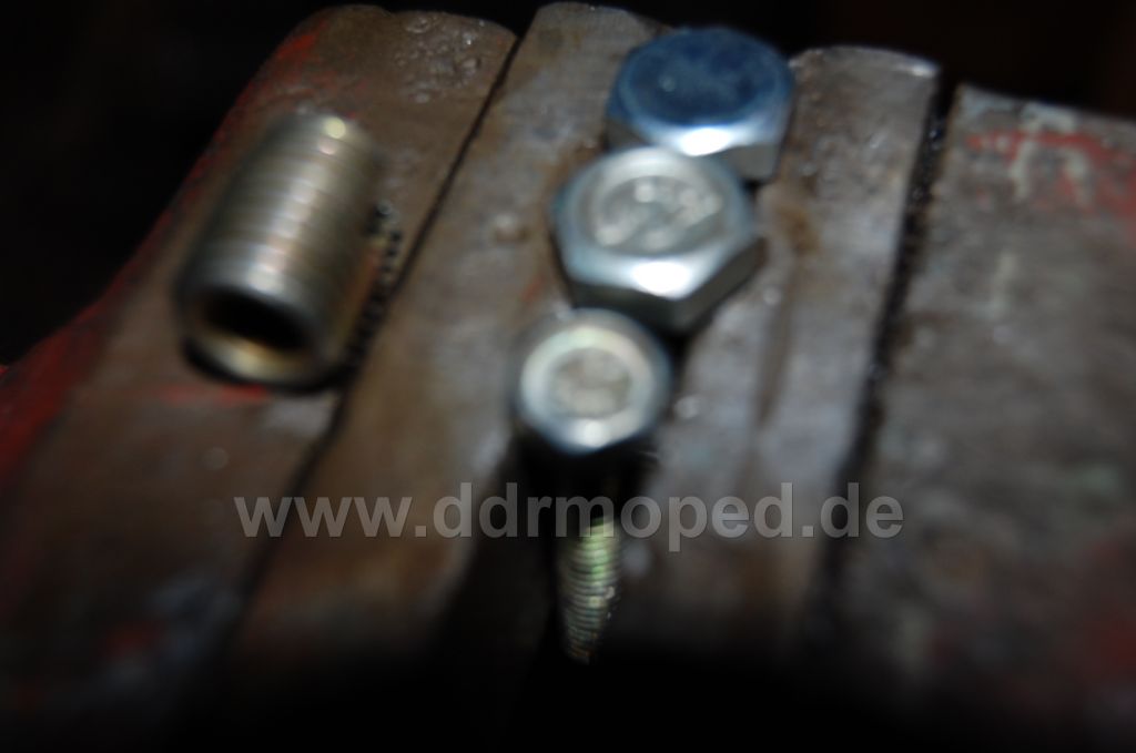

Beiträge: 4100

QUOTE (ddrschrauber @ 13.11.2012, 17:07)
Manche meine ja, dass die mal gelb cadmiert waren, aber dazu erlaube ich mir kein Kommentar.
dass die teilweise vercadmiert wurden sagen auch Fachleute die schon Jahrzehnte im Beruf sind. Ich glaube ich hatte das Thema mit dem Galvaniseur bei meiner Schwalbe.
